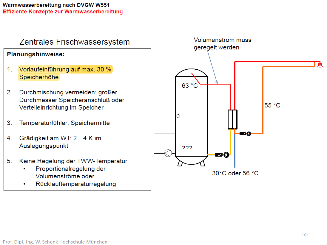

ich hatte gestern eine Diskussion beim Bau meiner Lambda EU10 mit dem Heizi.
Es geht um die Frage wo die Wärmepumpe an einen Hellmann WH-P0 500 angeschlossen werden soll.
Ich war der Meinung die Wärmepumpe soll nach unten. Das wäre beim Hellmann h1 und h5. Die Friwa soll an h8 und h3.
Der Heizi möchte die Wärmepumpe statt an h5 zusammen mit der Friwa über ein T-Stück an h8 anschließen.
Neben Eurer Meinung würden mich auch offizielle Quellen interessieren, da sie mir die Diskussion ggf erleichtern würden. Ich sitze seit gestern Abend an google&co und diversen KI, aber außer umfangreichen Forendiskussionen finde ich nichts.
Ich danke im Vorraus!

Welche Schichtung? Da die Wärmepumpe ohne internen Wärmetauscher angeschlossen wird, also direkt, wird sie beim Beladen des Speichers den Inhalt vollständig durchmischen.
Schließt man, so wie der Heizungsbauer, per T-Stück die WP und FriWa an dann kann es zwei Zustände geben.
  1. Wärmepumpe lädt Speicher. Also wird FriWa das Warmwasser direkt von der WP ziehen können wenn zur gleichen Zeit zB. geduscht wird. Somit kein Problem, sondern sogar super da die FriWa super Heißwasser abbekommt. Die WP liefert dann zb. 45-55 Ggad heißes Wasser für den Speicher und die FriWa gleichzeitig (FriWa wird durch T-Stück bevorzugt).
  2. Wärmepumpe ist im Heizbetrieb, also Heizung wird gefüttert. Nun ist die WP über ein 3-Wegeventil im Heizkreis angeschlossen und nicht mehr mit dem Speicher.
Die Alternative wäre es das man am Speicher auch noch die Heizkreise anschließen würde. Aber das würde ich in keinem Fall mit diesem Speicher/Puffer machen.
Ich stimme dem Heizungsbauer zu wenn dieser den Speicher ausschließlich nur als Brauchwasserspeicher anschließen möchte. Also nicht als kombinierter Puffer für WW und Heizung.
Und ich würde es auch vom Querschnitt der Anschlüssen ausmachen. Aber da alle 1 1/2 Zoll haben ist das egal, das ist ausreichend für die WP.
Nee, der TO hat schon Recht damit, daß die WP, wenn die unten z.B. 20 Grad kaltes Wasser aus dem Puffer zieht, das dann in einem Durchlauf nur um wenige K erwärmt.
Da ich aber auch der Meinung bin, daß die dabei den ganzen Speicher umrührt, ists mit Duschen während des Nachladens eh Essig. Bei der kleinen WP-Leistung und dieser Charakteristik der WP muß man wie beim heizen auch umdenken. Puffer erst aufheizen, dann duschen. Und wenn warmes Wasser weg, dann weg…
Ich hab zumindest nochmal die Folie aus dem Vortrag gefunden:
Quelle: http://wpeffizienz.de/wp-content/uploads/2014/06/Projektierung-von-WP-Anlagen1.pdf
Unter diesem Link findet ihr auch die Tonspur. Für die Eiligen geht es bei 25:49min los.
Nun ja, die träumen da von 65 Grad im Puffer, damit man auch garantiert 60 Grad im Leitungssystem erreicht. Meiner ganz persönlichen Meinung nach ist das im EFH nicht erforderlich, schon gar nicht mit einer Frischwasserstation, und für ein WP-System auch irgendwie wiedersinnig.

Die Rückmeldung der Technikabteilung vom Hellmann-Puffer ist: “Friwa und WP Vorlauf nicht zusammen an einen Anschluss!” sondern an h15 oder h7. Warum dann an h6 und h5 Schichtumlenkbleche sind, erschließt sich mir noch nicht.
Vielleicht ruf ich da morgen nochmal an.
h15 und h7 ? Verstehe ich nicht, warum wird h8 nicht benutzt?
An h8 kommt die FriWa.
