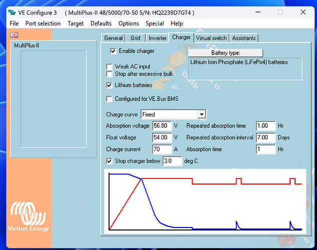

Ich bin etwas verunsichert wie ich meinen MultiPlus richtig einstelle.

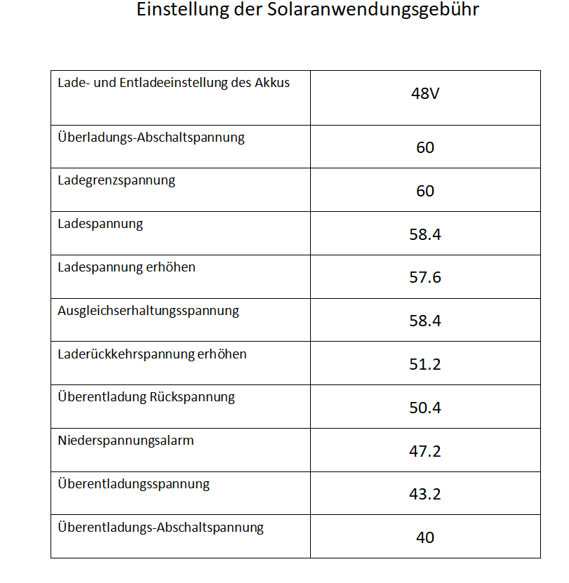

Vom eBay Shop gab es noch diese Vorgaben:
Frage:
Welchen Wert sollte ich für die Float Spannung wählen, sind hier wirklich 14,6V bzw. 58,4V einzustellen wie es auch für die Ladespannung der Fall ist oder ist das Quatsch?
Sind die 14,6V bzw. 58,4V dauerhaft sinnvoll oder kann ich diese auch niedriger halten, um die Batterien zu schonen? Ich habe auch gelesen, dass dies gegebenenfalls dazu führt, dass das interne BMS der Batterien die Zellen dann nicht richtig ausgleichen kann.
Dann noch wie würdet ihr den Wert für Charge Efficiency, Absorption Time und Interval einstellen?
