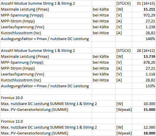

Hallo Leute,
ich plane meine PV-Anlage und stehe vor der Frage der Dimensionierung des Wechselrichters. Die genau Anzahl der Module steht noch nicht feststeht, kommt auf dem Hausdach aber zwischen 12-13,3kwp raus. Ich frage mich, ob der neue Fronius Symo Gen24 12.0p hier helfen könnte (Stichwort: Auslegungsfaktor).
Eckdaten der Anlage:
Module: IBC MonoSol 435 ES-10-HC-N oder IBC Bifacial 435 LS-TA1
WR: Fornius symo gen24 plus 10.0 oder 12.0
Batterie: BYD HVS 10.2
Ausrichtung: ost-west
Neigung: 10 Grad
Da ich leider noch keine Bilder oder Links posten kann, stelle ich weitere Infos (Berechnungen, Bilder) gerne per PN bereit.

Super, danke TohrstenKoehler. Genau darum geht es mir – um die Betrachtung der Grenzfälle. Ich bin mir über die Relevanz der Theorie auf dem Papier und tatsächlichen Praxis im Feld nicht ganz klar. Daher versuche ich ein für mich „griffigeres“ Kriterium (Nutzen?) bei der Auswahl des WR heranzuziehen.
Daher habe ich mit Hilfe der Excel-Liste von Andreas die (temperaturabhängigen) Randbedingungen berechnet und komme bei Idealbedingungen auf eine max. DC-Leistung von 15.220W mit 31 Modulen und 13.800W mit 28 Modulen.
Ich könnte ein Modul weglassen oder 430er Module nehmen, dann wäre der Fronius 10er auch möglich. Meines Erachtens ist das Verhältnis von der DC-Seite dann trotzdem stark größer als der Wechselrichter (145%).
Oder hat der Fronius 12er abgesehen von den etwas höheren Kosten einen Vorteil durch die höhere max. nutzbare DC-Leistung (12.360W). Oder ist diese Überlegungen hinsichtlich der max. Leistung vielleicht zu vernachlässigen auf Grund der vielen Verlustquellen in der Kette bis zum WR?
Summe Module String 1 & String 2		[STÜCK]	31 (16+15)
Maximale Leistung (Pmax)			[W]	15.211
MPP-Spannung (Vmpp)				[V]	972,29
MPP-Strom (Impp)				[A]	27,21
Leerlaufspannung (Voc)				[V]	1.238
Kurzschlussstrom (Isc)				[A]	28,82
Auslegungsfaktor = Pmax / nutzbare DC Leistung		148%
Summe Module String 1 & String 2		[STÜCK]	28 (16+12)
Maximale Leistung (Pmax)			[W]	13.739
MPP-Spannung (Vmpp)				[V]	878,20
Leerlaufspannung (Voc)				[V]	1.118
Auslegungsfaktor = Pmax / nutzbare DC Leistung		133%
Fronius 10.0
Max. nutzbare DC Leistung SUMME String 1 & String 2	[W]	10.300
Max. PV-Generatorleistung (SUMME)			[Wpeak]	15.000
Fronius 12.0
Max. nutzbare DC Leistung SUMME String 1 & String 2	[W]	12.360
Max. PV-Generatorleistung (SUMME)			[Wpeak]	18.000
