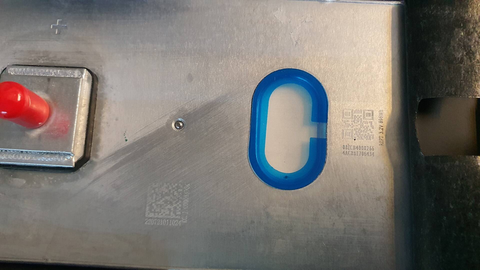

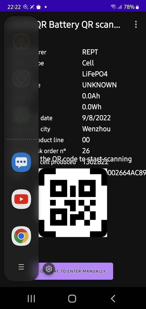

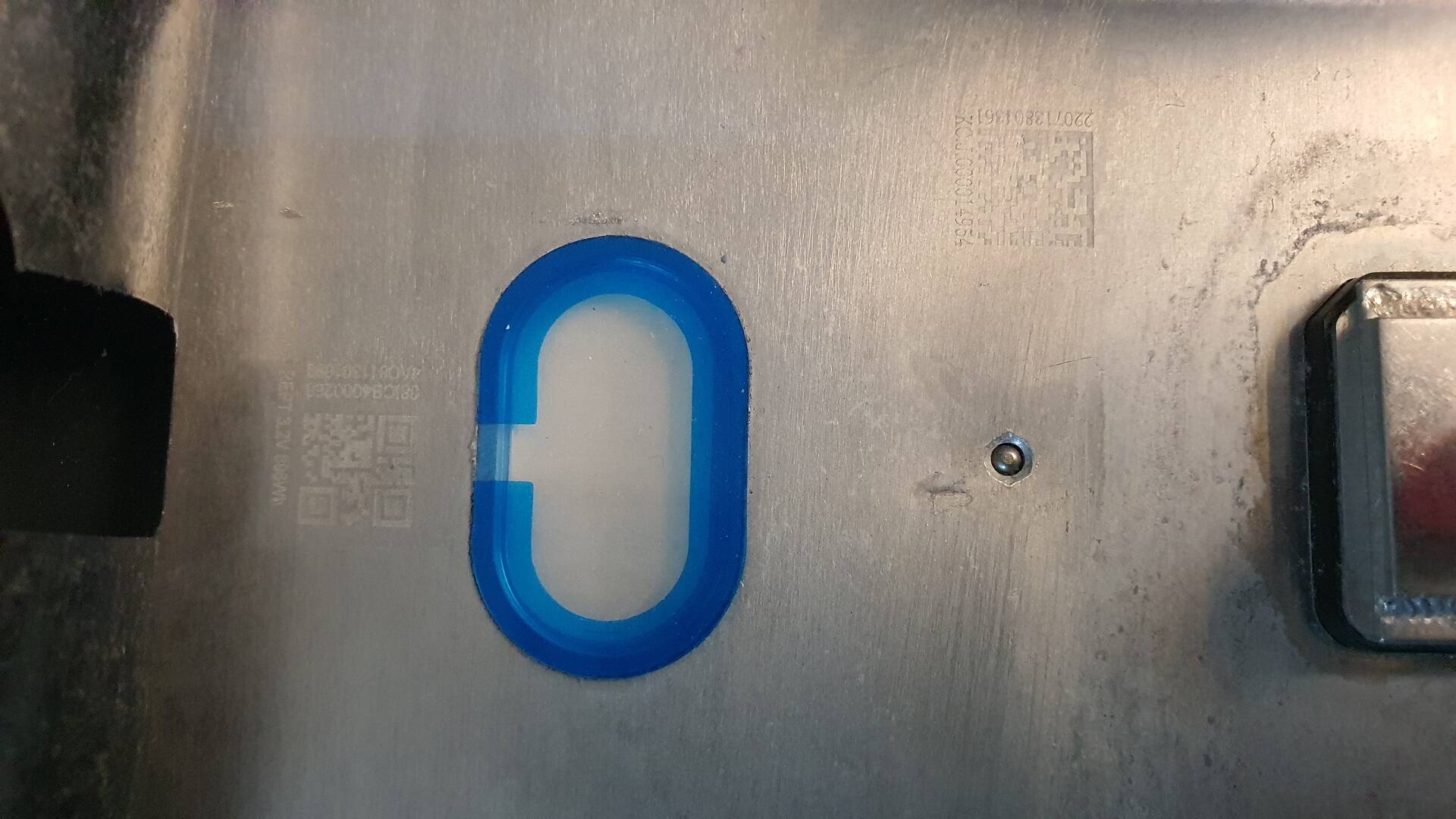

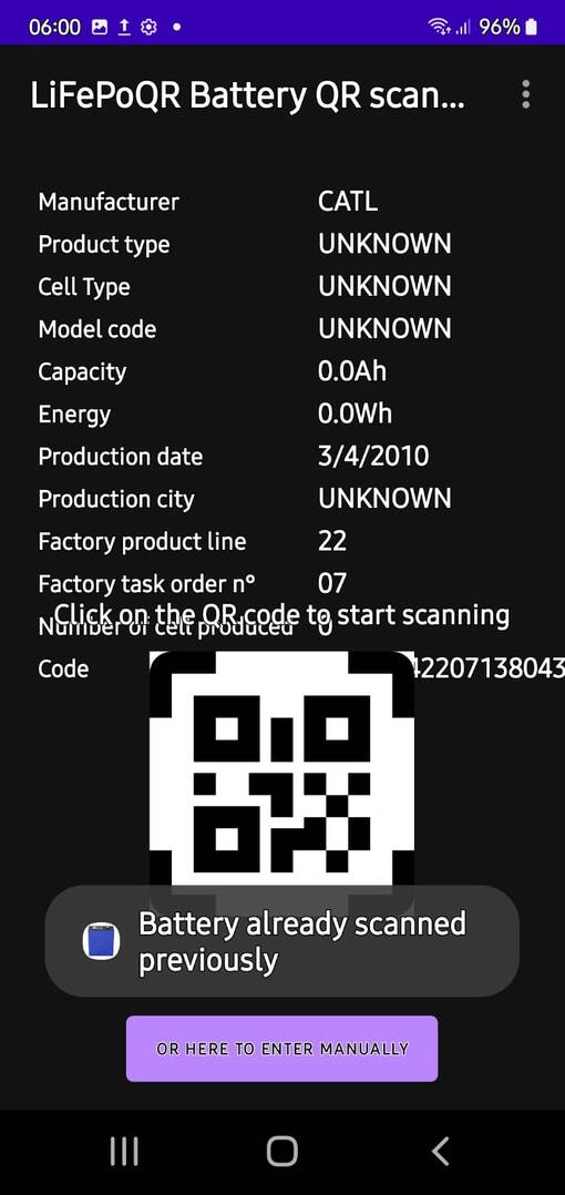

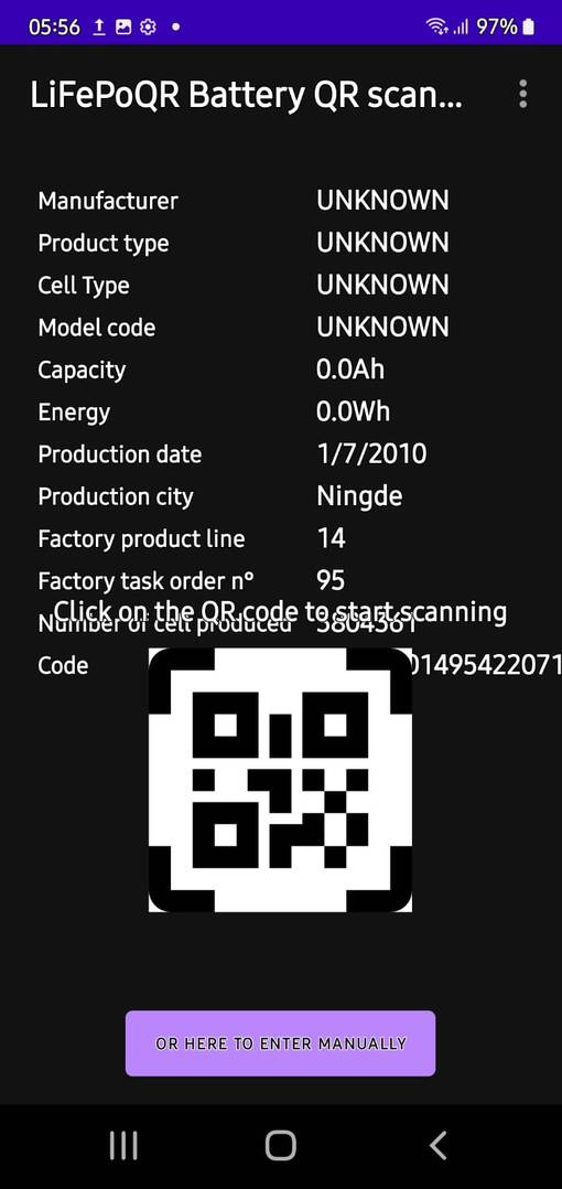

Hallo liebe Community, ich habe 8Stk. REPT Zellen von unseren chinesischen Freunden gekauft. Leider habe ich festgestellt das man versucht hat die original Codes rausschleifen und es wurden Codes eingelasert die der Gobel Scanner lesen kann. Er zeigt die Marke und das Herstellungsdatum, jedoch nicht um welche Zelle es sich handelt. Der alte Code sagt die Zellen sind von Catl Bj. 2010!!!! Ist das möglich? Ich kann mir nicht vorstellen das die Zellen nach 12Jahren noch so gute Leistung haben. Hier die Codes, könnt sie selber eingeben. Der Anfang ist bei jeder Zelle gleich. KCJ0000 14954 2207/ 1380 4361, 1980 27 95, 2101 1024, 2300 5270, 2030 6194, 2130 2442, 2000 9088, konnte nur die 7Stk. entziffern, 1Stk. war zu gut raus geschliffen.

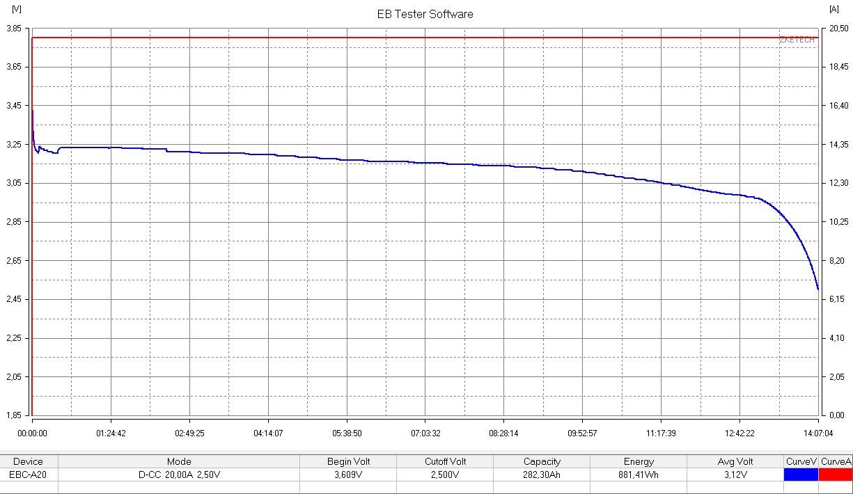

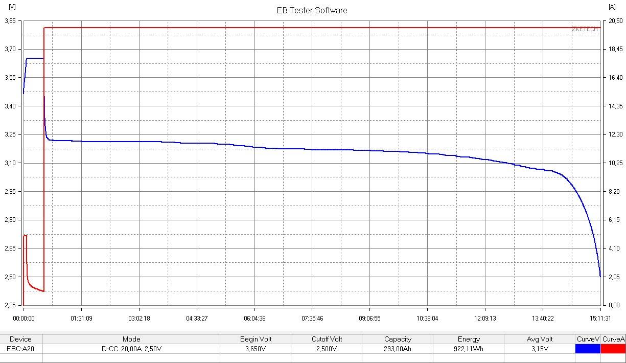

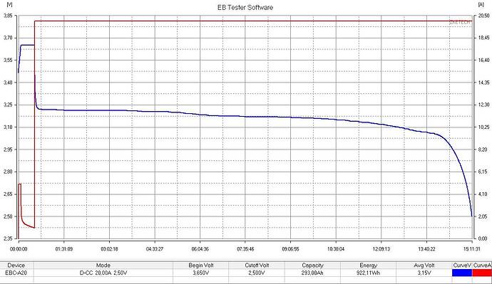

Ich habe die Zellen mit dem EBC20 getestet. Die schwächste hatte 282,30ah die Stärkste hat 294ah. Habe das Paket gegen mein EVE getestet, tja das EVE ist schlechter als die Fake Batterie?! Der Test von der schwächsten EVE Grade A!! lag bei 276,50ah. Die EVE hat 0,21mohm und die REPT 0,32mohm, jeweils die schlechteste Zelle.

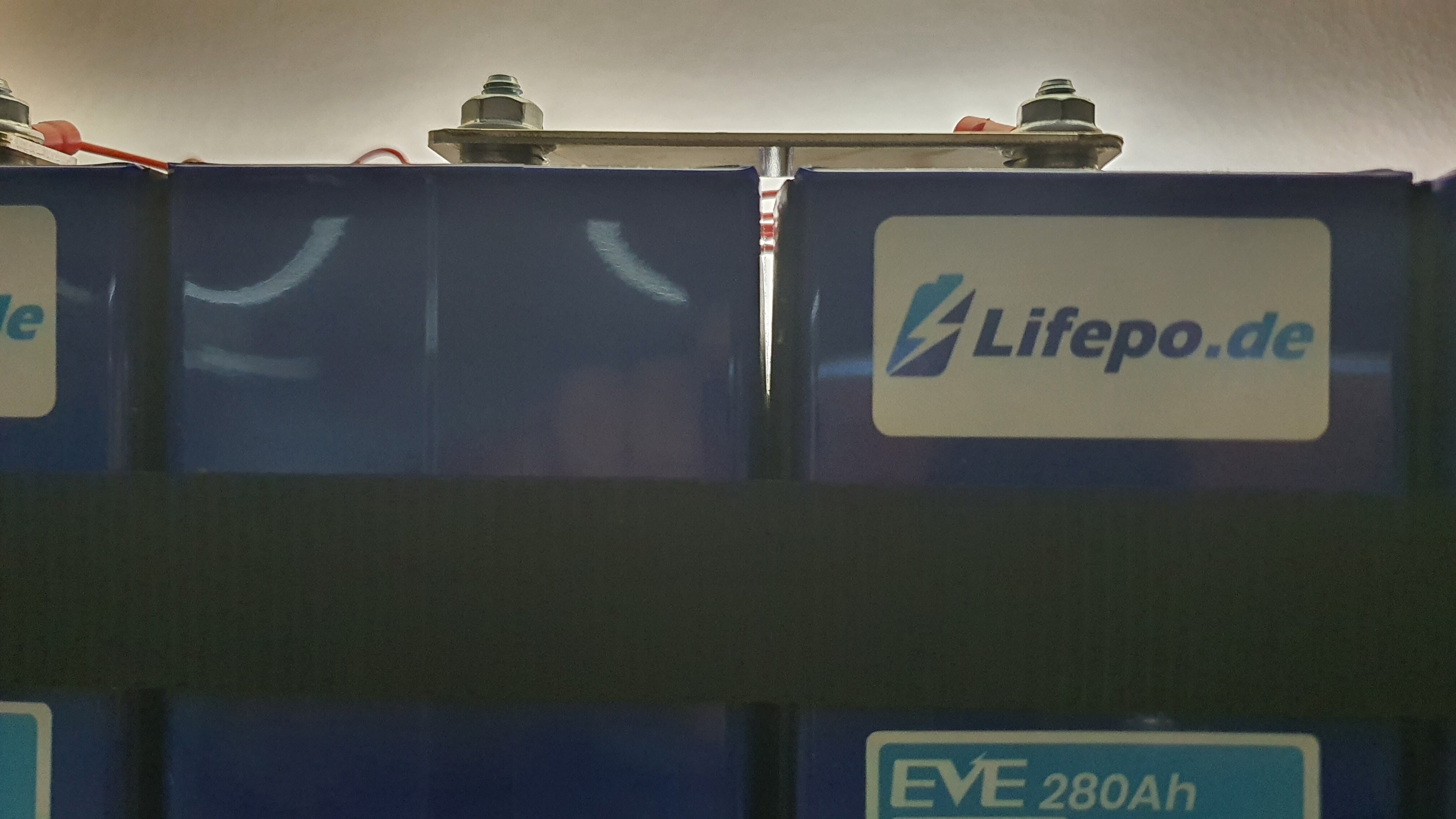

Die EVE ist aufgebläht, die REPT(Fake) nicht, eher das Gegenteil.
BITTE um INFO!! Vielleicht gebe ich den Code falsch in den Scanner ein, möglich? Komisch das er die Codes kennt wenn er auch nicht alles genau zeigt bis auf CATL und das BJ 2010 wenn man die ersten fünf Stellen weg lässt, wenn man alle 24 eingibt zeigt er nur das BJ. 2010

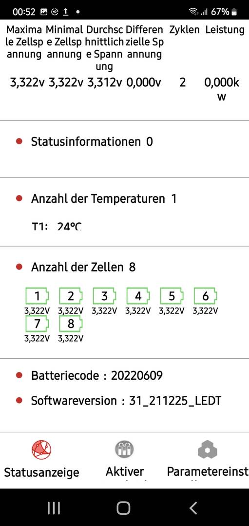

Ich habe 8Stk. um 1080 all inkl. gekauft, für die gute Leistung war das ein Schnäppchen. Das Dali BMS zeigt bei ca. mittlerer Ladung 3,35 Volt, manchmal eine Spannungsdifferenz 0,000 Volt an. Besser geht nicht, ich habe gerade auch ein Bild davon gemacht. Fast unglaublich aber wahr 0,000 Volt, bei ca. 45% Ladung. Das Fake REPT Paket läuft besser als mein teures EVE Paket.

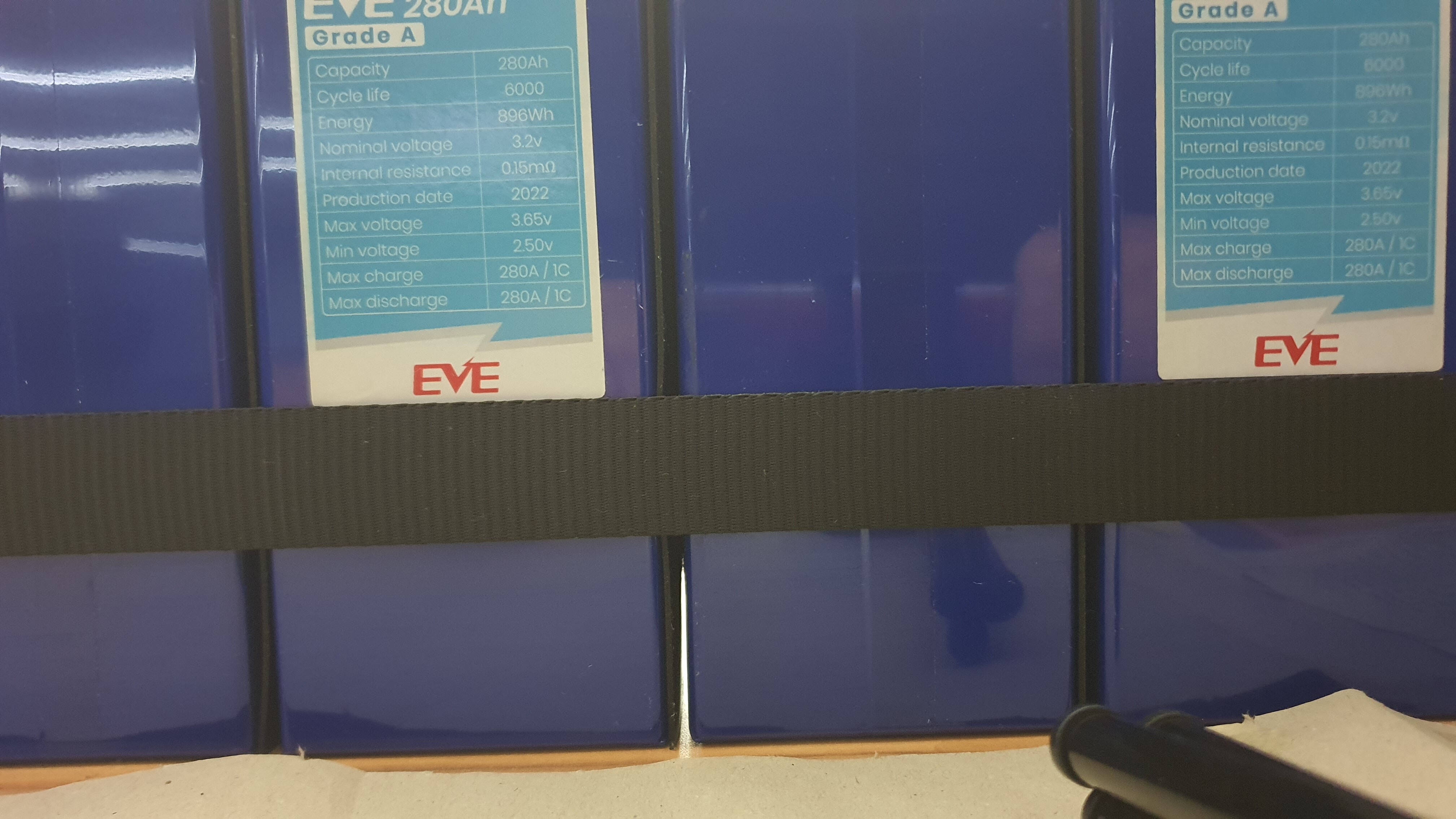

Das Datenblatt von meinem EVE Paket habe ich auch eingefügt, kann mir Jemand sagen ob das wirklich nur B-Ware ist?
Bezahlt habe ich EVE Grade A von Lifepo.de, weil ich gute Batterien wollte.

Ist mir persönlich ein Rätsel das EVE soooo in den Himmel gehoben wird. Wahrscheinlich weil man so gut wie nix anderes bekommt, außer bei unseren Chinamännern. Das Bild zeigt das EVE Paket aus dem konnte ich 6,45kwh entnehmen leider habe ich kein Bild vom REPT Paket, nur auf Video, von den REPT konnte ich 6,59kwh entnehmen, man kann es rechnen wie man will die REPT hat um gut 2% mehr Leistung und kostet ein bissl mehr als die Hälfte.
