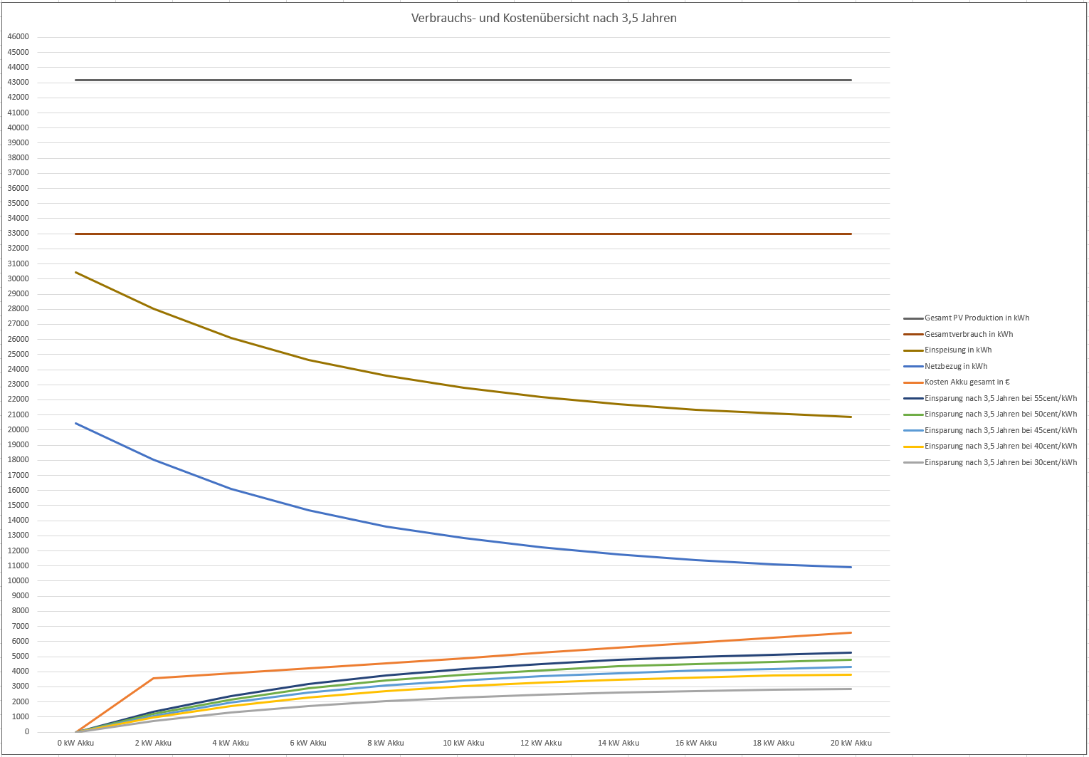

ich besitze seit Ende 2018 (also grob 3,5 Jahren) eine PV-Anlage mit 9,9 kW, nahezu perfekter Südausrichtung und 25° Dachneigung. Da ein Freund von mir mit gebrauchten Bleiakkus, einem Netzteil und einem kleinen 300 Watt Wechselrichter ein eigenes ESS-System gebaut hat, überlege ich ebenfalls einen Akku anzuschaffen. Bisher war mein Kenntnisstand, dass sich ein Akku für zu Hause nicht amortisiert. Daher habe ich mir mal die Mühe gemacht und die Daten der letzten 3,5 Jahre aufbereitet. Ich setze ein SmartHome-System zu Hause ein, das ständig Daten sammelt und 1x pro Stunde verschiedene Werte (Produktion, Verbrauch, eingespeiste Energie, bezogene Energie) aufzeichnet. Ich habe nun auf Basis dieser Daten Berechnungen mit verschiedenen Akkugrößen durchgeführt. Ich habe also fiktiv ermittelt, welchen Ladezustand ein 2, 4, 6, 8, ... kWh Akku über die Zeit hinweg gehabt hätte. Dadurch kann ich konkret ausrechnen, welche Ersparnis ich bei jeweiliger Akkugröße in Abhängigkeit vom Strompreis gehabt hätte.
Weiterhin enthalten sind der Gesamtverbrauch, die gesamte PV Produktion. Die Einspeisung und der Netzbezug in Relation zur Akkugröße. Als Akkukosten habe ich Fixkosten optimistisch von 3200 € (Victron MP2 5000 GX = 2300 €, EM24 Zähler = 300 €, BMS = 300 € sowie Kabel/Elektriker mit 300 € gerechnet) angesetzt, hinzu kommen 170 € je kWh Akku.
Die Grafik zeigt für mich, dass es nicht viel Sinn macht, größer als 14 kW mit dem Akku zu gehen. Und wir haben jetzt schon ein Elektroauto und einen Plugin-Hybrid der zu 70-80% elektrisch betrieben wird. Weiterhin Ist die Amortisation natürlich stark abhängig davon, wie sich der Strompreis entwickelt. Noch habe ich 30 cent/kWh, aber in Kürze werden es sicherlich 40+ cent/kWh. Nicht betrachtet sind Wandlungsverluste und die reduzierte Einspeisevergütung durch mehr Akku-Nutzung.
Für mich ergibt sich eine Rentabilität bei 40cent/kWh bei 14 kWh Akku erst nach 6-7 Jahre, kann das hin kommen? Weiterhin ist ja nicht ganz klar, wie lange die Zellen durchhalten. Da frag ich mich, ob sich der Aufwand lohnt oder ob ich das Geld lieber in das Belegen der Nordseite meines Daches stecke?
Das macht eine Anfangsrendite von ca. 15% p.a.
Die bekommst du nie auf einer Nordseite mit Modulen hin.
Und ich sehe auch überhaupt keine andere halbwegs sichere Geldanlage zu 15% p.a.
Die Absicherung gegen Blackout kriegste noch gratis dazu.
Ich bräuchte da keine Sekund zu überlegen. :D
Akkulebensdauer bei ordentlichem Umgang damit 10 Jahre + X
Danach trotzdem nicht tot sondern nur verminderte Kapazität von z.B. 75%.

Und eben das zeigt ja die Kurve oben, dass es nicht unbedingt stimmt. In Sommer hab ich sowieso genug, brauche aber wenig. Im Winter bekomme ich meinen 10kW Speicher nicht voll und einen großen schon gleich gar nicht. Da bringt es auch nichts, noch einen größeren zu holen. Die Kurve flacht einfach ab.
Doch es stimmt. Die Kurven flachen ab, aber sinken tun sie immer noch mit der Akkugröße.
Wenn man mit den Online Rechnern spielt, sieht man, dass man erst auf 100% Autarkiegrad kommt, wenn man einen sehr sehr groß en Akku hat. D.h. irgendwann im Herbst ist der Akku das letzte Mal voll und zum Ende des Winters fast leer bevor wieder genug Sonne scheint.
Natürlich flachen sie noch ab, aber das steht ja in keinem Verhältnis mehr. Interessant wird es dann, wenn man seinen Strombedarf noch erhöhen kann, also z. B. eine Gasheizung durch eine Wärmepumpe ersetzt. Aber wir haben schon eine WP, haben 2 Autos mit Akku usw. da ist nicht mehr viel drin, was ja auch gut ist.
Was natürlich auch klar ist, die Fixkosten für den Victron + Zähler usw. sind immer da und mit mehr Zellen wird der Preis pro kW immer günstiger. Aber die Einsparungen sind einfach zu gering, dass sich das lohnt.
