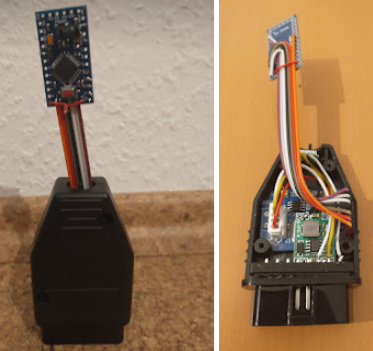

Ich hab das Ganze mit einem Arduino Nano und einen billig MCP2515 Modul realisiert und bin damit in der Lage, meinen Twizy auf 10A Ladestrom (ca. 600W am Netz) zu begrenzen.

Moin Henrik,
Sehr wahrscheinlich wird das funktionieren, wenn man genau die Teile kriegt, die Dexter verwendet hat.
Man kommt aber nicht drumherum die Arduino IDE bedienen zu können, da man den Source-Code kompilieren muss, um ihn auf den Arduino flashen zu können.
Abhängig davon welchen Quarz der CAN-Shield verwendet, muss die Frequenz in den Sourcen angepasst werden. Ich hab dann noch einen fixed Level eingestellt, um mir das Schalter-Gedöns zu sparen
Alles nix dramatisches.
Man hat aber evt. am Ende eine Skulptur geschaffen, die das ganze Handschuhfach des Twizys füllt und unnötig Strom zieht.
Meine Chip-Tuning Monster ist relativ kompakt ?
Der Arduino ist nur deshalb nicht im Stecker gelandet, weil ich durch einen ESP8266 ersetzen möchte, der sich mit meinem Home-Assistant verbinden kann.

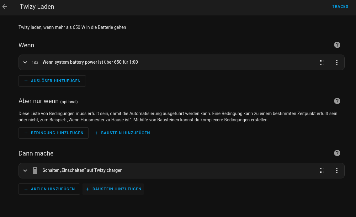

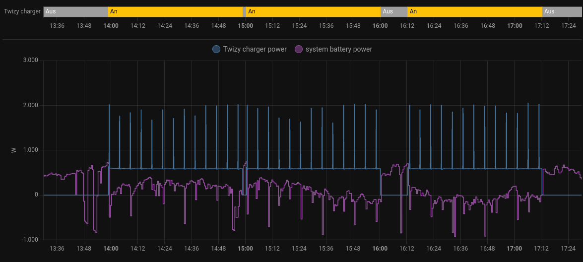

Kurzes Update zum Twizy-Laden mit Überschuss:
Nachdem ich die Daten meines ESS in Home-Assistant integriert habe, konnte ich eine Automatisierung für eine Steckdose mit Shelly 1PM erstellen.
Wenn die ESS-Batterie mehr als eine Minute mit 650W geladen wird, schaltet HA den Shelly ein. Ausschalten geschieht über einen Timer im Shelly nach einer Stunde.
