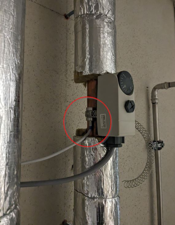

2) Der Vorlauf zu den Heizkreisverteilern hat nur die erwähnten 20 °C:
3) Die Heizkreispumpe läuft momentan auf höchster Stufe und funktioniert, da es auch vom Wärmemengenzähler bestätigt wird:
4) Der Mischer ist auch auf komplett warm gestellt:
5) Der Druck am Rücklauf ist auch noch über Minimum und auch die Therme schreit nicht danach (mittlerweile habe ich auf 1,85 bar aufgefüllt):
Das Dreiwegeventil schickt das in der Therme erhitzte Wasser entweder in Richtung 6) Heizkreis oder in Richtung 7) Warmwasserkreis in den Puffer:
Der Anschluss Richtung Heizkreis 6) hat ca. 35 °C, der Richtung Warmwasserkreis 7) hat ca. 55 °C. Der elektrische Stellmotor zwischen 6) und 7) scheint mir auch richtig zu arbeiten, da er eindeutig hörbar ist und ein Hebel für die manuelle Verstellung an der Seite sich entsprechend mitbewegt.

  • Kalt-Warm-Mischer 4) geprüft: Wenn sich der Stellmotor dreht, dreht sich auch die dahinterliegende Welle mit. Ich gehe also davon aus, dass sich das Ventil wirklich öffnet/schließt. An sich scheint der Stellmotor nach Start der Heizung jedoch kurzzeitig auf Anschlag zu blockieren, als wolle der Stellmotor in die falsche Richtung drehen.
  • Dreiwegeventil zur Umschaltung Beladung Heizung 6) und WW 7) geprüft: Auch hier dreht sich die Welle bei Drehung des Stellmotors mit. Je nach Stellung wird der Abzweig links oder rechts davon wärmer.
  • Dann habe ich auch mal den Schornsteinfegermodus mit der Einstellung Pmin getestet, sodass der Brenner auf minimaler Leistung läuft. Kurz darauf kam dann die Meldung B07, was laut Anleitung heißt: https://i.imgur.com/STf8Doj.png
Die Meldung ist dann irgendwann verschwunden, nachdem sich der Brenner abgekühlt hat.
