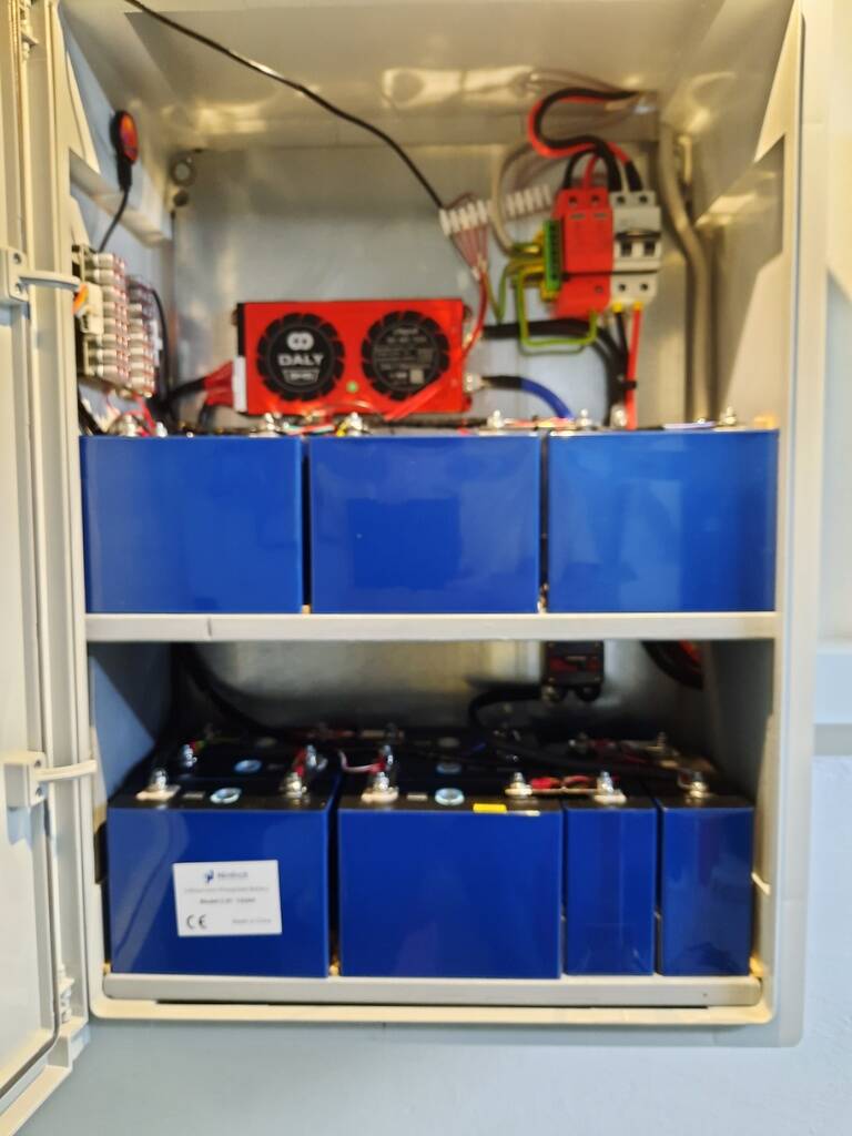

Mein Eigenbau LiFePO4 Speicher läuft jetzt 3 Monate ohne Probleme.
16 LiFePO4 Zellen (3,2V) 132Ah in Serie mit einem S16/48V/150A Daly smart BMS und einem S16 Balancer.
Geladen werden die Zellen über das interne Ladegerät und den MPP Regler vom Hybridinverter,
Netz Ladung 2A, Solarladung 0 - 40A.
