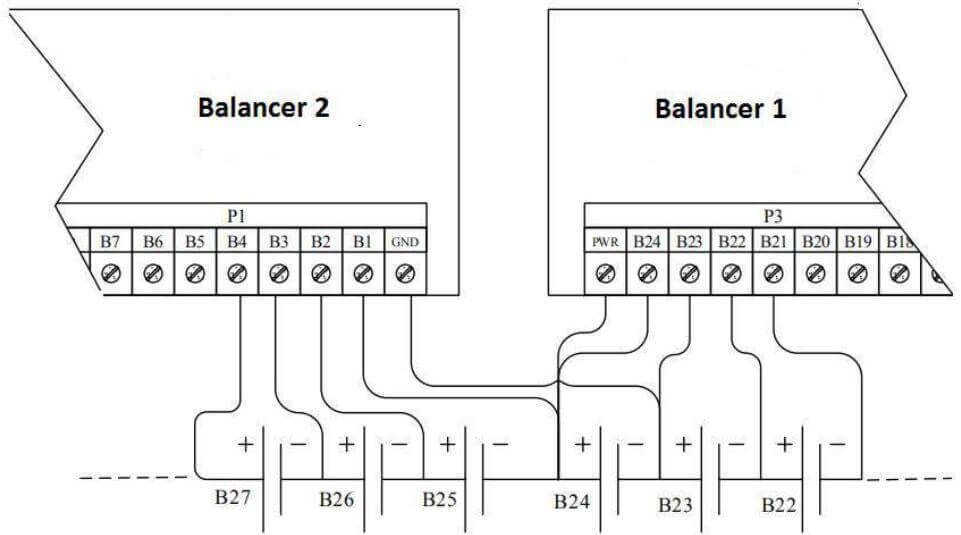

Hat jemand JK-BMS wie "BD6A17S8P" schon mal in Reihe geschaltet.
bei "jk-b2a24s" steht das ja ausdrücklich bei. Nur ist hier die Anzahl Zellen ungünstig für meinen fall.
man muss ja immer eine Zelle mit dem anderen BMS überlappen.

Direkt bei JK BMS von der Seite. Klingt für mich logisch das das so funktioniert. Von Zelle1 kann die Ladung zu Zelle 120 übertragen werden. Durch alle BMS.
Die Anzahl ist beliebig. Nur der Leistungsteil bei den anderen Modellen kann nur max 100V. kann also nicht verwendet werden

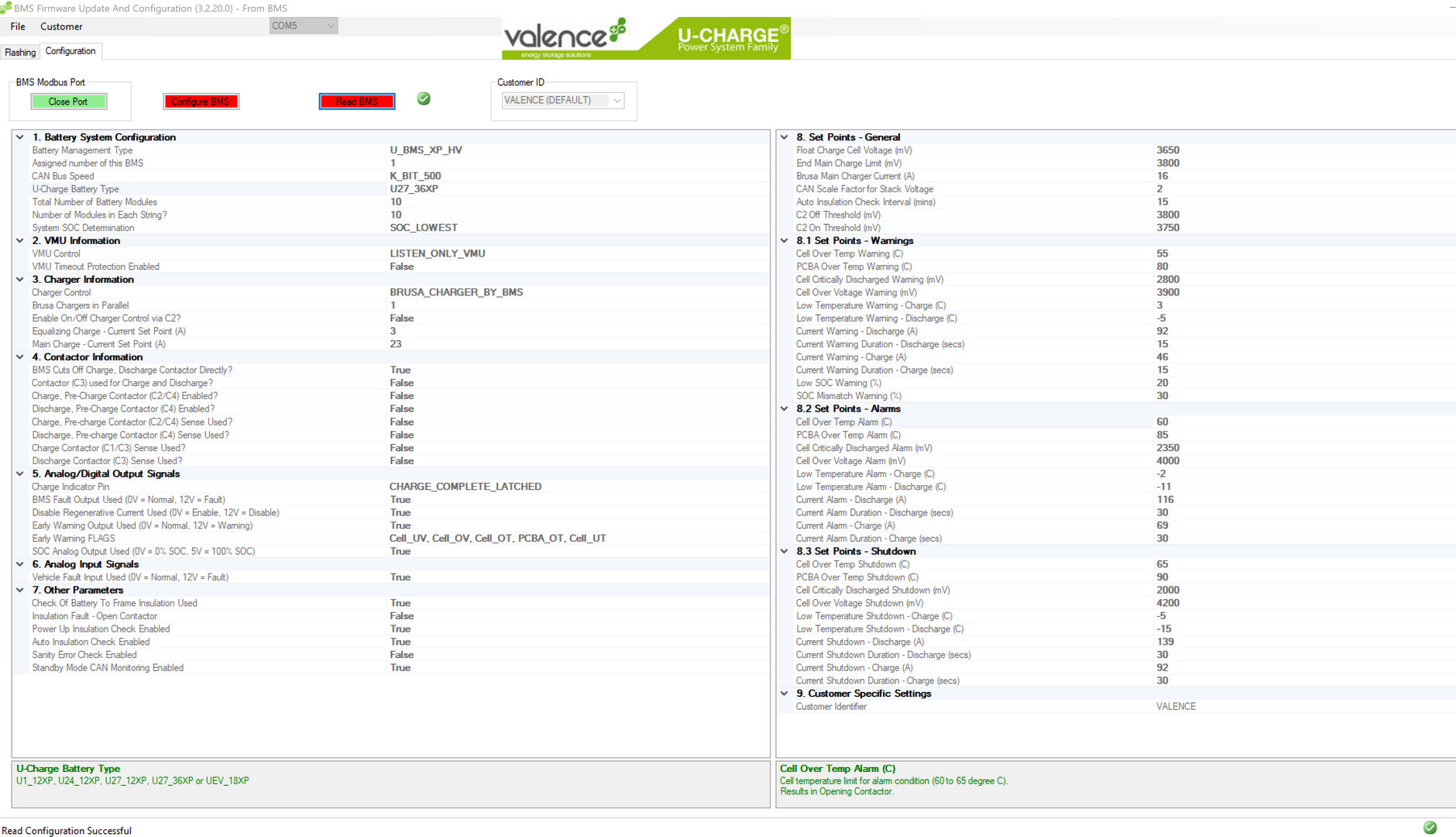

So sieht die Config aus.
Ich finde krass hohe abschaltwerte. Die Akku´s sind von 2015. (Die wurden bestimmt in einem Testaufbau Kalt/Warm/Rüttel getestet, und sind dann nicht mehr verkäuflich... ganz sicher kann ich nicht sagen ob diese das abbekommen haben)
Das sind für Lifepo keine brauchbaren Werte. OVP bei 3,8 V.... Süss.
Zum Balancieren, wenn du das Balancieren nicht abschalten kannst, kannst du stattdesse auch die Differenz ziemlich hochstellen. 50 mV beispielsweise,dann bringt strom nicht soo leicht das balancieren fälschlicherweise in Gang. Auch wenn das unüblich ist, das geht, sogar besser als man denkt. Die niedrigen Vorgaben stammen von YT Verschlimmbesserern. Dazu passend kannst du auch die Ladespannung auf 3,45 V/Zelle begrenzen, darüber ist sowieso fast keine Kapazität.
Bei dem altem kann ich nichts einstellen, auch nicht die Differenz.

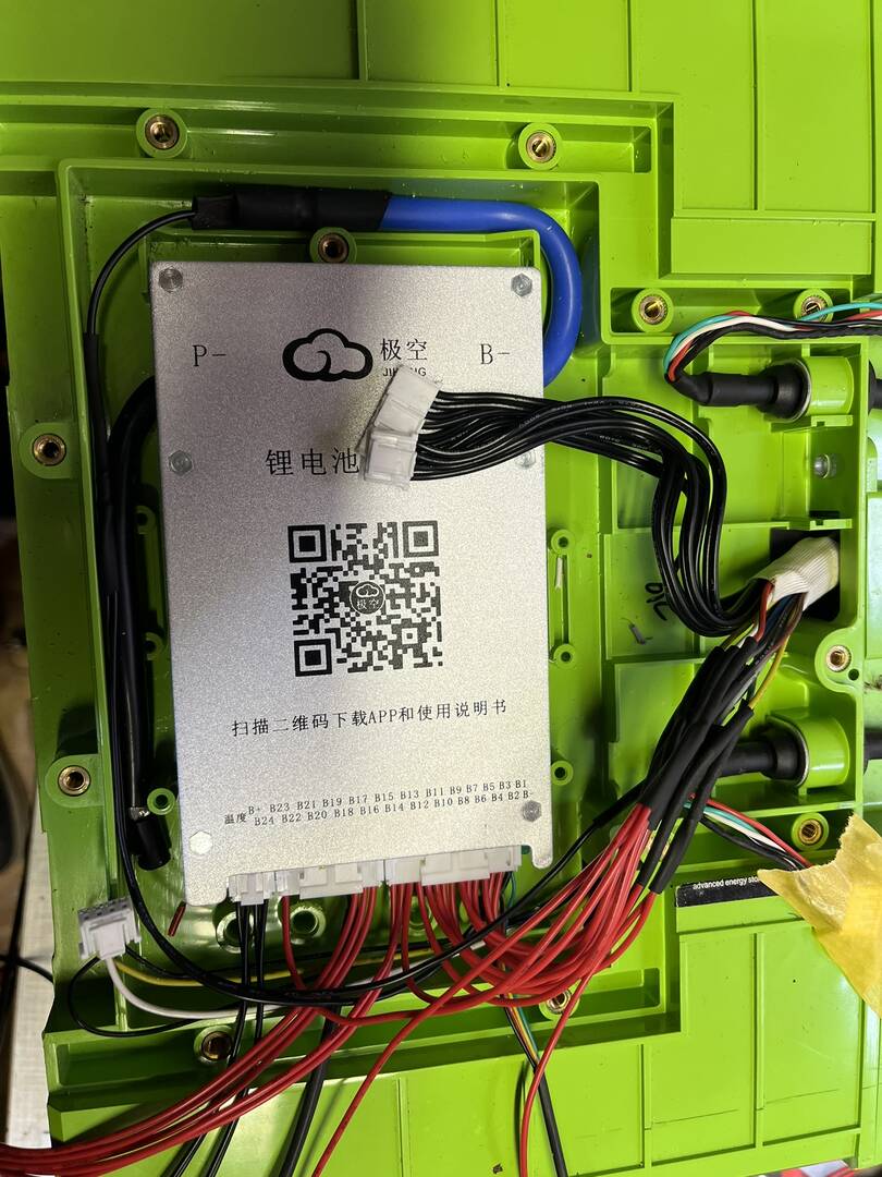

Ich habe mir jetzt ein BD6A17S8P zum probieren bestellt. Und auch das RS485Modul dazu.
Das JK-BMS sollte in das alte Gehäuse passen.
Ich werde berichten...
Ein erster Test mit nur einem Accu. Passt ins Gehäuse.
19h hat das Balanceing gestern gebraucht.
RS485 über eine Device Adresse klappt auch (von einer S7-1200 mit einem LAN zu RS485 Adapter)
