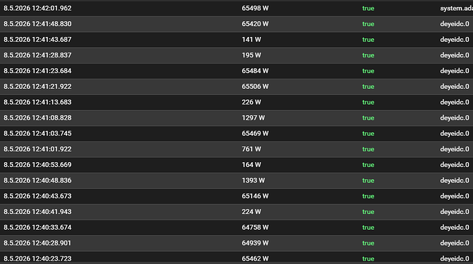

beim Auslesen des Registerbereich 601-619 kommt es bei der Spule
619 regelmäßig zu Werte über 65xxx W.
619 ist P_GRID_CT_TOTAL
Die anderen Werte passen und es tuacht 65xxx nicht auf
Ist etwas nervig und macht die Steuerung mit dem Wert kaputt :frowning:
Jemand ne Idee ?
IObroker - deyeidc Adapter
sieht dann in daten Daten so aus :frowning:

Moin
habe nochmal was gespielt ..
Das High Word ist immer 0 oder -1 , damit kommt da immer Müll raus.
Dann bin ich irgendwie drauf gestoßen, dass es doch kein high und low word sein könnte,
sondern ein INT16 ….
Dann könnte wenn größer als 32767, es zu einem Abzug von 65536 zu einen realen Wert kommen.
KI sagt:
function calcCT() {
let value = getState('deyeidc.0.2766066377.P_GRID_CT_TOTAL').val;
if (value > 32767) { value -= 65536; }
setState('0_userdata.0.Berechnungen.CT_Grid_Total', value);}
on({id: 'deyeidc.0.2766066377.P_GRID_CT_TOTAL', change: 'any'}, calcCT);
Damit kommen zur Zeit noch sinnvolle Werte bei raus.
