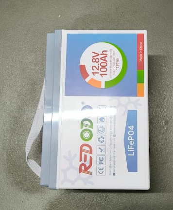

hoffe ich bekomme eine 2te Meinung von Euch.
Ich möchte / muss wohl 2 redodo 12,8v 100ah übereinander montieren
  • Platzmangel
    Jetzt würde ich die Batterien gerne legen (auf die Rückseite - unten)

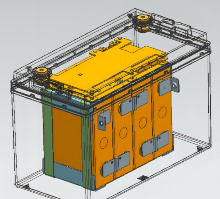

    lt. Bild sollten die 4 Zellen seitlich montiert sein.
    Also die 4 Zellen zeigen mit den Kontakten nach vorne.
    d.h. steht die gesamte Batterie gerade aufrecht, sind die einzelnen Zellen liegend, verbaut. (Bild folgt)
Drehe ich die Batterie jetzt nach hinten, müssten alle Zellen aufrecht stehen.
sollte also passen.
service.de@redodopower.com schreib jedoch auf Nachfrage, dass Ober- und Rückseite nicht nach unten zeigen soll.
Das wäre für mich unlogisch, da die Rückseite nach unten ja die 4 Zellen "normal" stehen lässt....
Tipps und Meinungen willkommen.
Bilder, sobald ich hochladen darf
Hier stehend: - Zellen also seitlich
auf der Rückseite unten ---> Zellen sollten nach oben zeigen
wäre doch logisch?
Das sieht nach einer Grafik von irgendeinem Werbefritzen aus. Um die Lage der Zellen bei deiner Batterie zu wissen, müsstest du aufmachen
ok, ich habe ein Bild bekommen von redodo:
The internal cells of the battery are arranged as shown.
You only need to make sure that the back and top sides of the battery are not facing down to use the battery safely.
damit wäre ein legen der Batterie OK, wenn die Zellen, dann nach oben zeigen --> richtig?
das wäre somit die Version liegen, dabei zeigen alle Pole der Zellen nach oben.
richtig?
Ja passt. Super.
