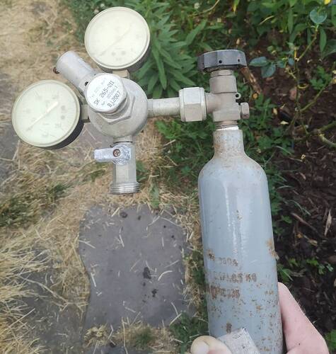

Nur treibt mich gerade die Druckprüfung um,dazu kommt das Nichtvorhandensein von Wissen über Nicht Metrische Gewinde und Größen.

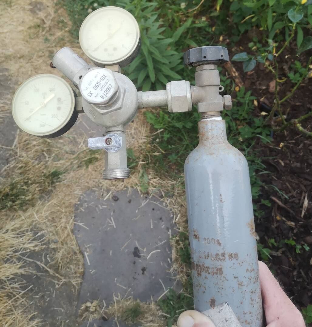

Nun habe ich eine CO2 Flasche mit Druckminderer für eine Zapfanlage.
Welchen Adapter benötige ich, um das Ding zur Druckprüfung zu nehmen?
Hier noch ein Bild davon :
Sieht so aus, als sei an deinem Druckminderer der Ausgang G 3/4" AG
Dann brächtest du einen Adpater von 1/4" SAE IG auf G 3/4" AG
Das wäre dann z.b. dieser hier
Aber dein Druckminderer schafft wahrscheinlich nur 3bar. Das wäre dann viel zu wenig für einen aussagekräftigen Drucktest.
Yo. Ich habe das gerade einmal gecheckt. Etwas über 3 bar.
Was wäre den für mich die Günstigste Alternative zu einer korrekten Druckmessung?
Ballongasflaschen (Helium) sollen wohl direkt eine SAE 1/4 Anschluss haben und du brauchst keinen Druckminderer. Das erscheint mir die billigste Variante.
