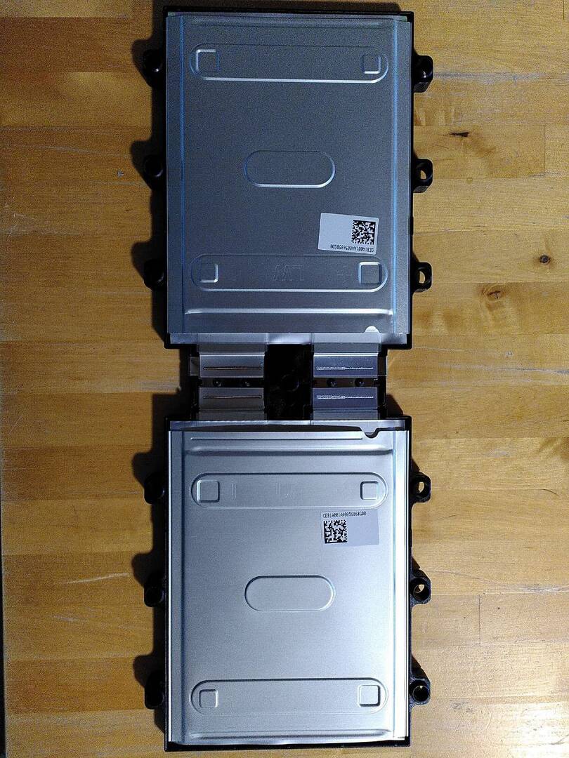

Howdy,
mir ist eine tote IBC SolStore 6.3 Li zugelaufen, technische Daten findet google hier:
Anzahl der Zellen pro Modul: 4 × 7 seriell verschaltet (2×)
Nominalspannung (V) 3,75
Spannungsbereich (V) 3 bis 4,15
Die zwei Module in dem Gehäuse setzten sich aus je zwei Stapeln zusammen, in denen 7 Lagen in Reihe geschaltet sind. Eine Lage besteht aus vier parallelgeschalteten Zellen, Spannung liegt im Moment bei 3,5V pro Lage.
Hat jemand sachdienliche Hinweise zu Formfaktor/Zellchemie/Hersteller?
Ich würde die Module jetzt wieder zusammenschrauben und die Lagen einzeln am Netzteil aufladen.
