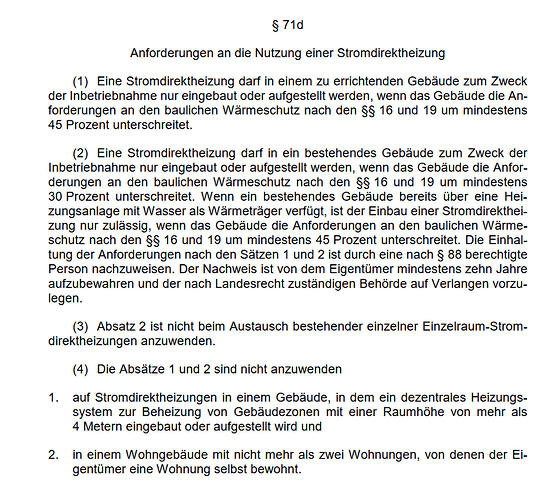

@win Es geht wohl um den bereits "veralteten" Entwurf (Seite 26):

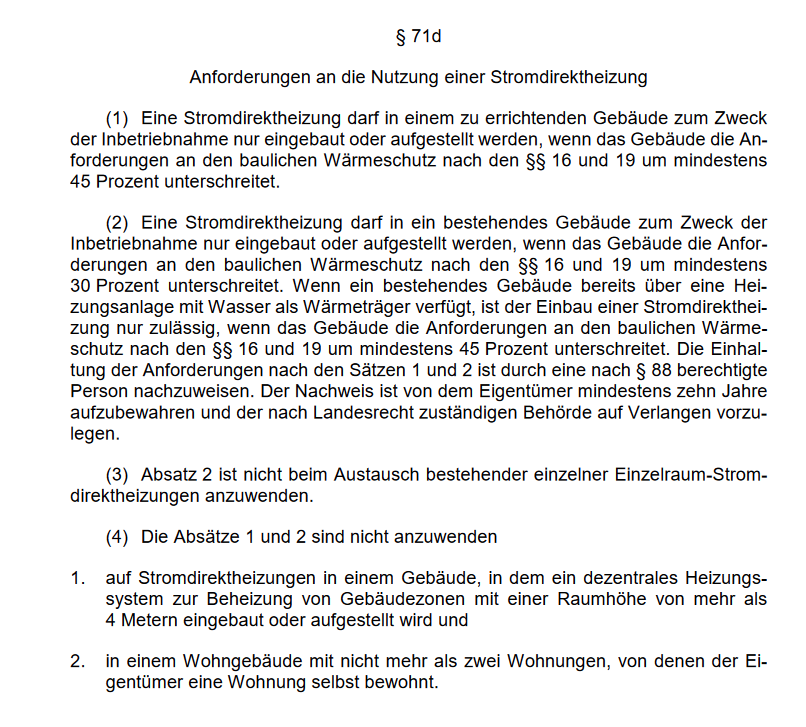

Mal zum 71d. Da steht: "Zu § 71d (Anforderungen an die Nutzung einer Stromdirektheizung)
In dem neu eingefügten § 71d wird geregelt, dass Stromdirektheizungen nach § 3 Nummer 29 nur dann zur Er-
füllung der Pflicht nach § 71 Absatz 1 installiert und betrieben werden dürfen, wenn ein vorgegebenes anspruchs-
volleres Mindestniveau beim baulichen Wärmeschutz der Gebäude eingehalten wird"
Ich lese das so: Wenn man zur Erfüllung der 65% eine Stromdirektheizung einsetzen will, dann müssen alle anderen Sachen erfüllt sein. Wenn ich hingegen die 65 % problemlos mit einer Splitklima erreiche, dann kann ich elektrisch direkt zuheizen, wie ich will, es betrifft überhaupt nicht diesen Passus.
Das klingt auch nach gesundem Menschenverstand: Wer ausschließlich elektrisch direkt heizt, muss sich natürlich um eine gute Wärmedämmung kümmern, kann sich doch sonst sowieso niemand leisten.
@Win: vielen Dank für die Mühe mit dem Gesetzentwurf. Ich denke die "veraltete" Variante von der bmwk Seite ist die "geleakte" Version, die eigentlich gar nicht veröffentlicht werden sollte und hat daher auch kein Release Datum.
Die von Win zitierte Einschränkung "zur Erfüllung der Pflicht nach § 71 Absatz 1" steht leider tatsächlich nicht im Gesetzesentwurf sondern nur in der Gesetzesbegründung. Ich denke die Gesetzesbegründung bespricht hier einfach einen Spezialfall ohne aber die Wirkung des Paragraphen im Gesetz selbst zu beschränken.
Die Einschränkung "zur Erfüllung der Pflicht nach § 71 Absatz 1" macht außerdem nur Sinn, wenn man mehrere Heizungen einbaut. Wenn man nur eine Stromheizung einbaut ist es unklar, was diese Einschränkung bedeuten sollte und ich nehme an, daher steht sie nicht direkt im Gesetz.
