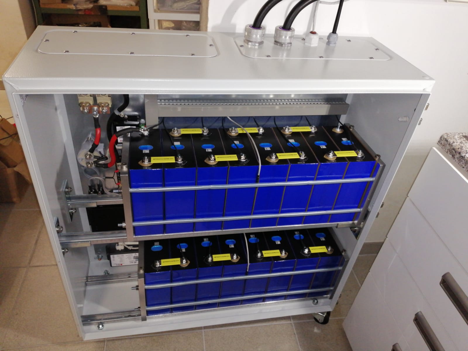

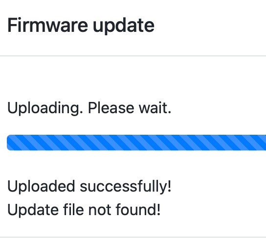

ich habe mit meinem REC BMS (für Victron) riesige Probleme.
Es fing mit kleinen grafischen Problemen an. Bekam dann vom Verkäufer ein Update für das Wifi Modul. Doch das hat nichts gebracht.
Danach bekam ich ein Firmeware update für das BMS selber. Doch dieses war anscheint überhaupt nicht für mein BMS gedacht. Nun gehts gar nichts mehr.
Hat hier irgendwer noch eine Update Datei für das REC BMS aus seinem PC?
Müsste eine *bin -Datei sein. Und sich ähnlich nennen wie diese hier die bei mir riesen Probleme ausgelöst hat: bms_1Q_2821_v2_7.bin

Was man auf der Homepage runterladen kann ist ein Update für das Wifi Module...was das bringen soll check ich nicht.
Ich brauche eine Firmware für das BMS selbst.

Du hattest doch noch die Firmware von mir, funktioniert die nichtmehr?
Gehe schwer davon aus, dass die nur für das Wifi Modul ist.
Wifi Modul und BMS sind doch 2 paar Schuh!? Was die 2 Dateien machen weiß ich nicht.
Aber (siehe Whatsapp bei dir) habe trotzdem deine 2 Datein versucht ins wifi Modul einzuspielen.
