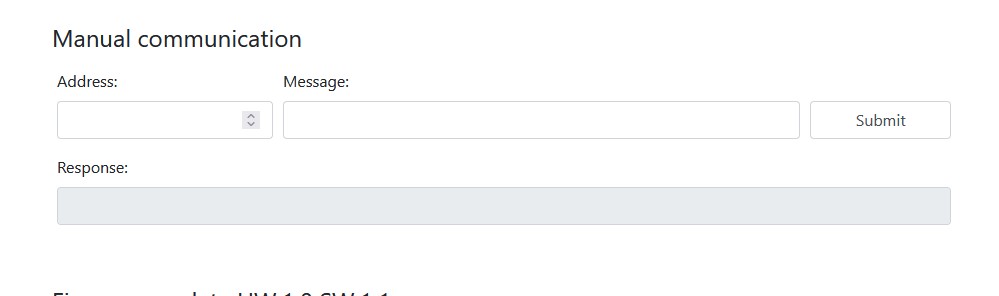

Du kannst im WIFI Modul zumindest schonmal das Canprotokoll einstellen.
Die Befehlszeile findest du im Handbuch

Mir ist nur eine spezifische Konfiguration bekannt und das ist die CAN Frequency.
Kannst du dir mit CANF? anzeigen lassen. Der Wert 1 ist 250kbit/s und 2 sind 500.
Der CANF Wert ist 2.
Kann mir jemand das PDF mit den Befehlen zur Verfügung stellen?
CANF 1 eingeben
CANF? or
CANF xx CAN Frequency Returns unsigned char value of 1 or 2 If CANF=1, CAN =250 kb/s
If CANF=2 CAN =500 kb/s

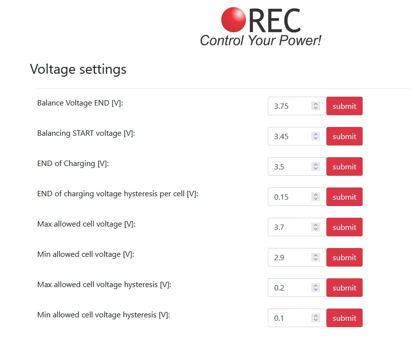

Nachdem die Batterie wie heute voll geladen ist (100%), springt der Sunny Island irgendwie um und entläd die Batterie ins Netz mit ca. 900 Watt.
Hat jemand ähnliches Festgestellt und weis wie man das abstellt?
Wie lange macht er den die entladung?
Ich gehe mal davon aus, dass eine Zelle über Max war, oder er hat auf Float umgeschaltet.
Das mit der Zelle über max. könnte sein.
Jedoch lief das entladen schon recht lange, ich hatte aber keine Gedult zu schauen wie lange und habe das gestoppt.
Beim nächsten wieder aufladen ist es wieder passiert.
Eingestellt habe ich max. Zellenwert 3,65
Laden ende bei 3,55 (auch mal 3,5 probiert), diese Werte wurde von einigen Zellen überschritten (3,57 - 3,58 bzw 3,54 mit 99,8% Ladung) und beide male wurde anschließend entladen jedoch nicht sofort. Sonders erst als 100% erreicht waren.
Bei 3% Entladung habe ich das gestoppt. Ich hatte ein bißchen den Eindruck das mit dem 100'% Signal etwas passiert.
Bin mir jetzt nicht sicher, ob es bei dir wirklich das entladen wegen Überspannung ist, oder weil auf Float Spannung gewechselt wird.
Das kannst aber mal mit der Max/Min Cell voltage Hysterese Testen ob es einen Unterschied macht.
Wie der Stromsparer schon geschrieben halt, ändert das REC nach erreichen der 100% die Spannung auf FLoat.
Siehe Manual ". At that point the Maximum charging voltage allowed is set to Number of cells
x (End of Charge Voltage per cell CHAR– Maximum Cell Float Voltage Coefficient CFVC x End of charge
hysteresis per cell)."
Generell ist die Differenz zwischen Max Spannung und Ladespannung zu klein, da hat das System ja fast keinen Spielraum und wird immer zwangsentladen.
Schau mal ob du mit diesen einstellungen besser klar kommst.
