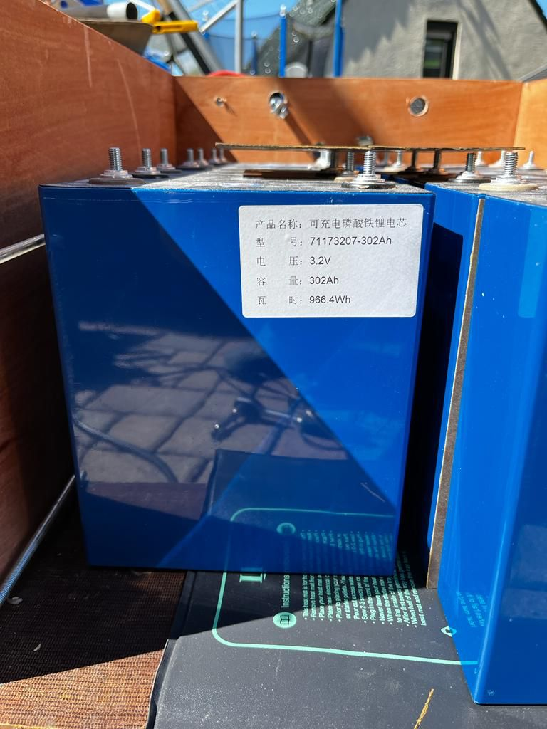

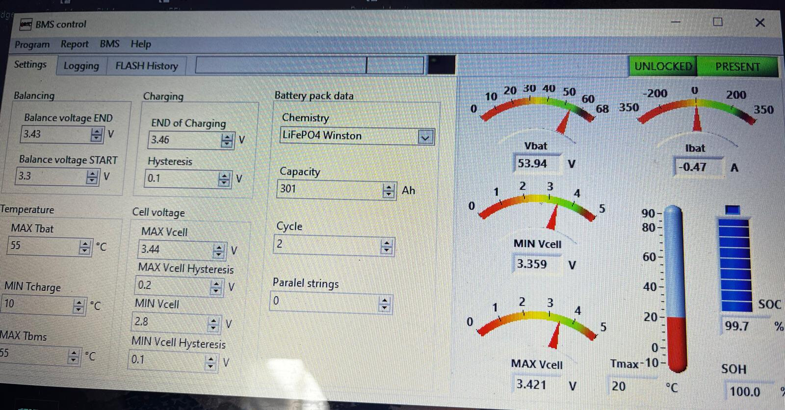

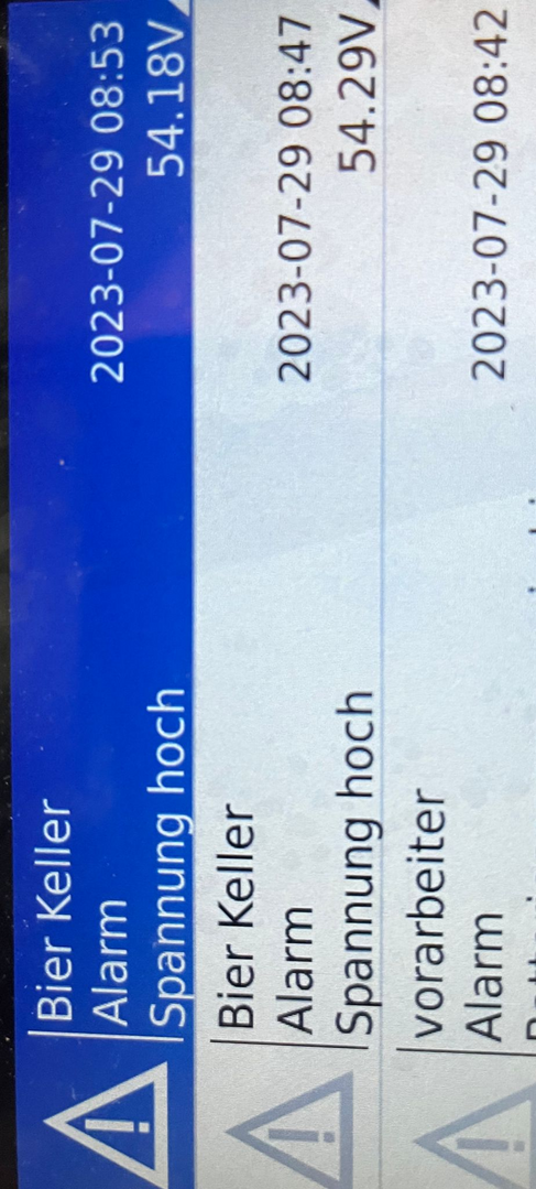

Das BMS schaltet bei 54 V ab. Ist vielleicht die Einstellung falsch? Das BMS piept und piept...es geht nicht zurückzusetzen.
Naja, da sind wohl einige Einstellungen nicht IO.
Balancing Start muss über 3,4V liegen, eher 3,45V
Balancing End bei 3,65V
Max Vcell sollte 0,2V höher sein als End of Charging.
End of Charging würde ich mal vorerst Richtung 3,5v gehen, damit das Balancing funktioniert.
Du kannst nach ein paar Tagen wieder zurück gehen, aber nicht unter 3,45v
Deine Zellen sind jetzt schon 0,06V auseinenader, bei der Differenz in dem tiefen Spannungsbereich,
gehe ich mal von mindestenes 20Ah Unterschied der Zellen aus. Bei höherer Spannung werden die Zellen extrem auseinander sein.
Mach ein ordentliches Topbalancing.
