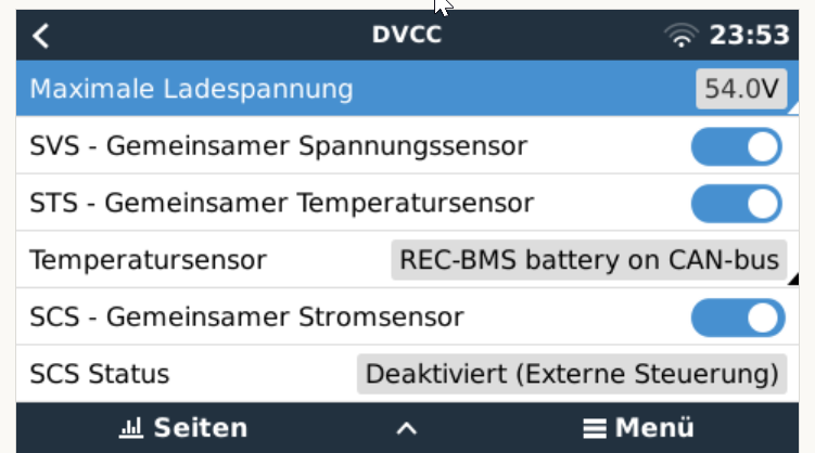

Servus miteinander,
ich hoffe ihr könnt mir etwas weiterhelfen.
Konfiguration: 1x Rec 2 Q BMS, 1x Victron MP2 48/5000, Cerbo GX und alle Geräte sind auf dem neusten Firmwarestand.
Keinerlei Probleme mit der Bus Kommunikation, zumindest keine Pakete verloren.

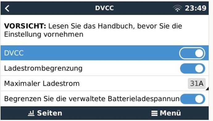

Folgendes ist in DVCC eingestellt:

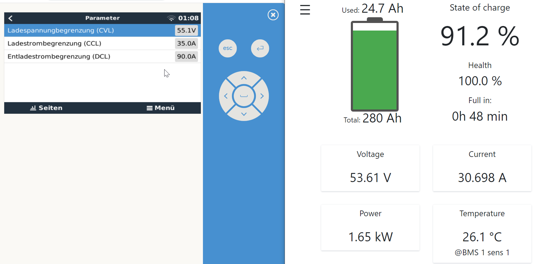

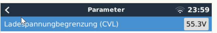

Problem: Ich musste die Max. Ladespannung begrenzen auf 54Volt. Aber das BMS schlägt 54,1Volt vor bei 85% SOC. Wegen über Schwinger von 0,03Volt, gabs die Meldung Akku Spannung zu hoch und das Ladegeräte wurde vom BMS auf 0Watt runter geprügelt. Sobald sich alles wieder normalisiert hat, geht das spiel wieder von vorne los.
Bei nun 99% steht beim BMS folgendes:
Auch beim Laden von 85%-99% springt dieser Wert ständig zwischen 54,1 und 55,3V hin und her.
Sobald ich nur ansatzweise über 54,1 gehe, meldet das BMS an den Lader > Spannung zu hoch etc und er fährt wieder runter.
Kern Problem: Damit hänge ich in der Absorption fest und somit erreiche ich den Balancing Bereich von 3,4-3,45 Volt nicht.
Wo ist mein Denkfehler?
Vielen Dank im Voraus für Eure Mühe
Martin

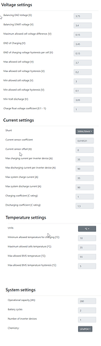

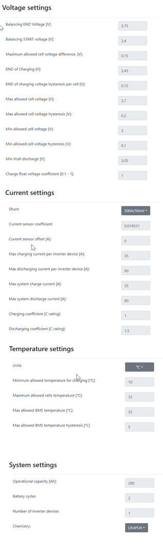

Und was hast du im BMS eingestellt?
Danke nochmal an dieser Stelle an dich Stromsparer.
Hier die Settings.
Ich hoffe ich bin nicht blind gewesen.
Balancing Start 3,45V
Maximum allowed Cell voltage differenz 0,25V
End of Charging 3,55V
End of charging voltage hysterese per Cell 0.25
Charge float coefficient 0.8V
Wenn deine Zellen vorher nicht gut balanced waren, kanns etwas dauern bis sich das einspielt.
Ach ja, dein Neey Ballancer darf auch erst ab 3,45V anfangen und sollte bei 3,4 in Standby gehen
Besten Dank dir, du bist der Beste. ?
Ist eingestellt, Test läuft, denke in einer Stunde hab ich Ergebnisse und kann Rückmeldung geben.
ok stimmt, hast recht, mach ich auch. Danke

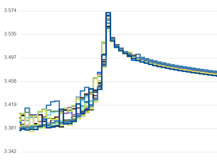

Ok, ein paar neuer Erkenntnisse:
-ESS aus dem MP2 entfernt
-MP2 war falsch eingestellt von mir und wurde auf 56,8V gesetzt (3,55V pro zelle)
  • BMS kann seinen Job jetzt ungestört erledigen
Aber:
-Ab 56V pendelt CVL zwischen 56,0 bis 56,9V und regelt den Strom CCL zwischen 0,3A bis 10A
  • ab 3,5V pro zelle bzw. darüber (summe aller zellen 56,5V) wirft das bms den lader raus. Wegen Spannung hoch/zellenungleichgewicht
  • davor ist der lade strom bei 0,100A ~10Watt

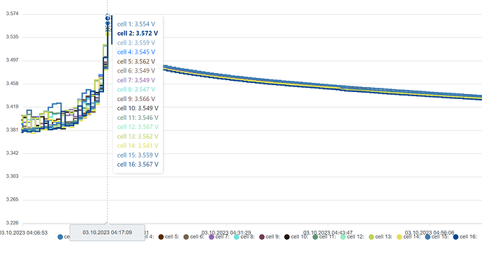

-Neey sieht max. 0.070V differenz zwischen den zellen, peak einer zelle bei 3,570V

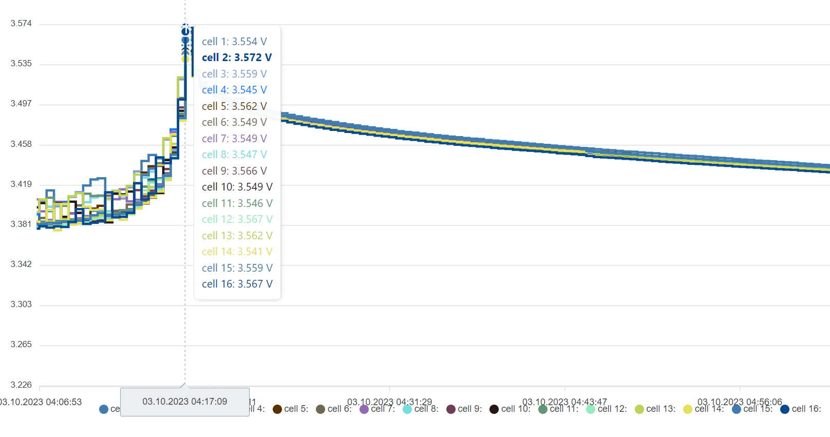

Hier sieht man das eine Zelle über 3,7 schießt und das BMS abschaltet.
Sollte ich, END of Charging [V]: auf 3,5V einstellen statt 3,55?
VG
Martin

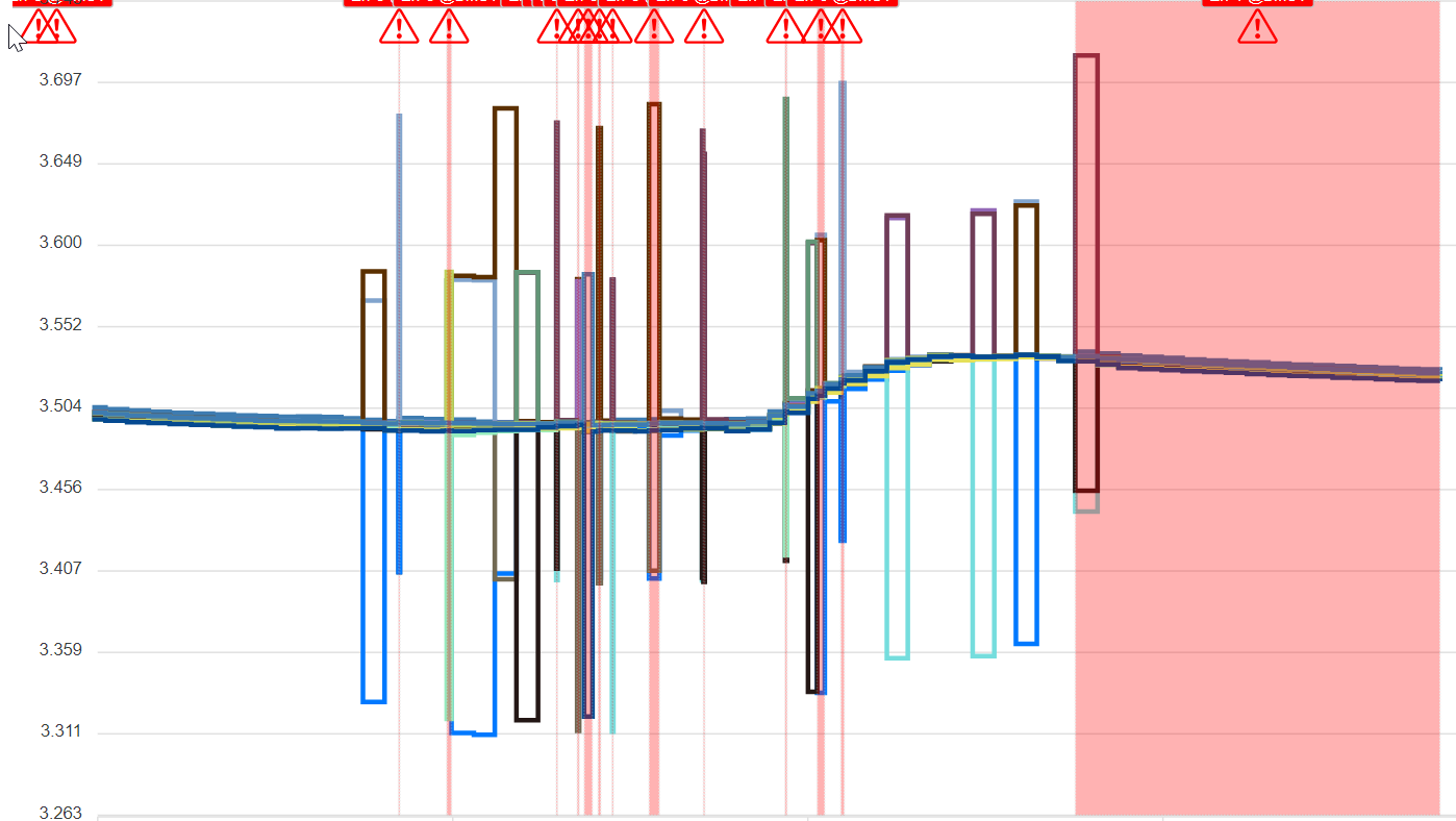

Deine Zellen sind momentan nicht gut balanced, du kannst etwas mit der Ladespannung runter gehen.
Dennoch sieht dein Log schon etwas seltsam aus. Kannst du mal ein Foto vom Akku und der Verkabelung Akku BMS zeigen.
Hast du die Balancerkabel vom REC ohne Unterbrechung an den Zellen, und die vom Neey auch direkt an den Zellen
Dein Log sieht so aus, wie wenn die Spannug vom Balancer beeinflust wird.
