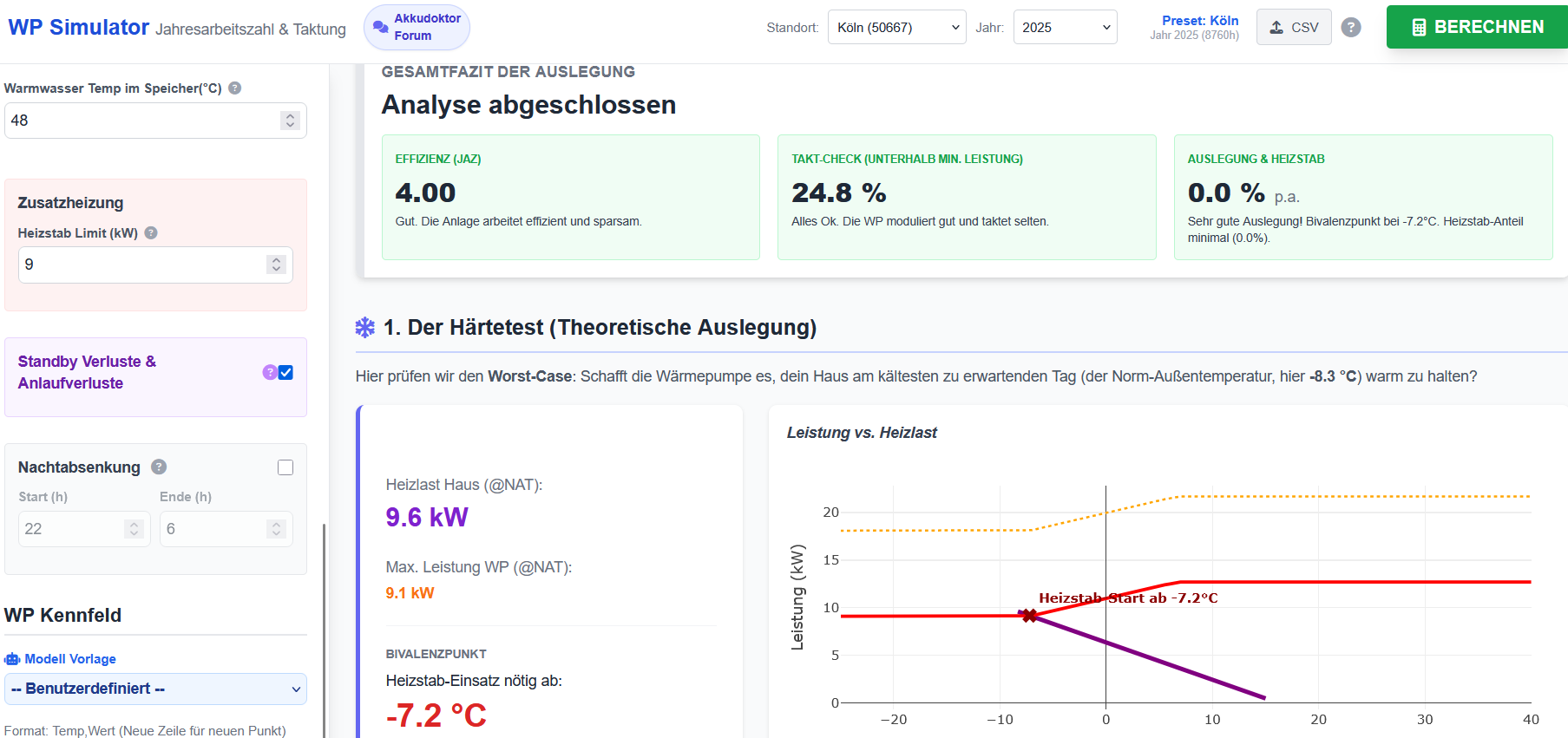

Hallo Zusammen,
nachdem mein Installationstermin abgesagt wurde, wo ich eigentlich die Panasonic 12 T-Cap gewählt habe, hat mir ein Mitarbeiter empfohle die Bosch 6800i 10 KW mit dem 70 Literpuffer im Innengerät anzusehen. https://bosch-de-de.boschhc-documents.com/download/pdf/file/6721873439
Über Google Gemini hat er mir folgenden Werte ausgegeben:Max Leistung:-7,9.62,11.77,12.7
Min Leistung:-7,3.02,2.17,2.1
COP Kennfeld35,-7,2.4735,2,4.4835,7,4.8455,-7,2.1555,2,2.5055,7,3.03
Sind diese Daten korrekt? Dann passt das gut zu meiner benötigten Leistung (Heizlast 11,5 - 12,9 KW). Realer Verbrauch 2540 L Öl im Durchschnitt. Der Verbrauch ist nicht gering, da ich das OG vermietet habe und dort mehr geheizt wird.
Stimmen die Eingabedaten soweit? Dann passt das vielleicht ganz gut und sind deutlich besser als bei der Panasonic M 12 KW T-Cap.

Ich danke dir für deine guten Frage. Hier jetzt mal etwas mehr Daten.
Tatsächlich war ich hier recht unruhig unterwegs, da der Termin am Montag vereinbar war und ich den Energieberater (viele Anträge / Umstellung KFW) zwei Wochen nicht bekommen habe. Er hat nur die Unterlagen fertig gemacht und hat sich nicht mehr gemeldet.
Jetzt ist es wegen “Krankheit” wieder offen, wann das Team kommt. Bei der Beauftragung der Firma hatte ich tatsächlich die Hoffung, dass ich mehr Beratung bekomme. Die Person die das im Unternehmen inkl. der Anträge macht ist eigentlich kaum erreichbar. Der GF sagt: Sie entscheiden. Die sind ja eigentlich Alle sehr nah beeinander. Gleichzeitig hat er die Bosch dann ins Spiel gebracht und ich versuche hier etwas Licht ins Dunkle zu bringen.
Bauweise: Endreihenaus 160 qm. Ungebaut zum Zweifamilienhaus 2 x 80 qm plus 20 Büroraum im Keller der derzeit nur im Sommer genutzt wird.
Sonstige Modernisierungen: Oberste Geschossdecke gedämmt, Kellerdecke gedammt, BJ 1969, Fenster 1990,
Heizfläche,
NAT -8,3 Grad
Raumtemperaturen, Heizverhalten, Heizzeiten:
Mieter im Winter eher 21 - 22 Grad, Ich zwischen 19 - 20 Grad (Flur 16 Grad).
Berechnung der Heizlast: Die Badezimmer sind auf eine Wunschtemperatur von 24,00 Grad C ausgelegt. Alle anderen Wohn- und Schlafraeume sind auf 20,00 Grad C gerechnet. Ergebnis 11,5 - 12,9 KW (mit Kellerraum in voller Nutzung).
Volumenstrom: Heizkreis betraegt 1.076 Liter pro Stunde (l/h).
Vorlauftemperatur 45 Grad (Angenommen) - Real habe ich mit 50 Grad letzten Winter genug Energie gehabt. Praxis wird das zeigen.
