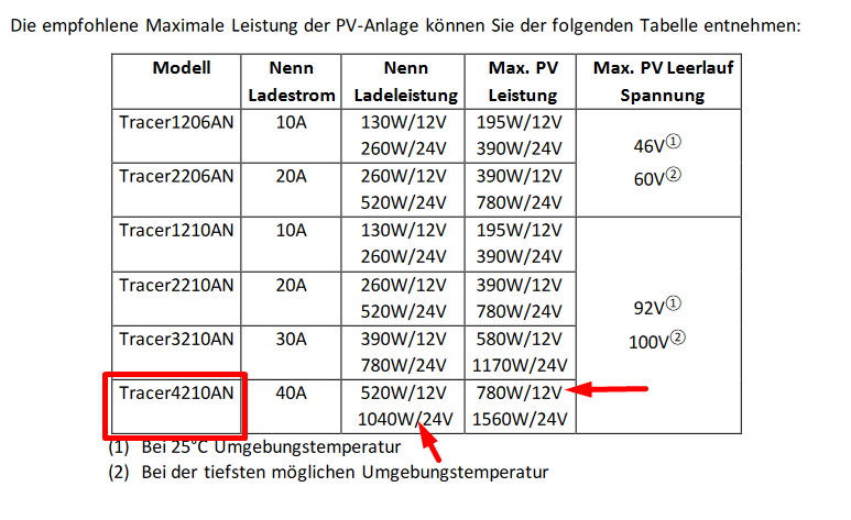

Was mein Problem ist, ich weis nicht welchen Laderegler ich benutzen soll.
Der Laderegler von EPSolar XTRA4210N40A hat eine Leerlaufspannung von 100V, was ja bei 2 Pannels ausreichen würde, aber nur eine Nennladeleistung von 520W@12V, was ja dann nicht mehr passen würde.
Außerdem, soll ja EPSolar nicht so gut mit LiFePO-Akkus laufen. Könnst ihr mir dabei behilflich sein?

Ich habe etwas nachgeforscht.
Wenn ich den Laderegler EPSolar MPPT Tracer4210AN 40A - verwende, der würde mich ~150€ Kosten.
Meine Solarmodule haben 405 Peak Watt. jeweils 2 zusammen wäre 810 Peak Watt. Die Leerlaufspannung beträgt 41,4V zusammen sind das 82,4V.
Die LeerlaufVariante bei 12V würde zwar der Max PV Leerlaufspannung des Ladereglers entsprechen, aber nicht die Max. PV Leistuing von 780W
Die Lösung wäre, man würde 2x12V Batterien Lithium LiFePO4 Akku 50Ah 12V mit BMS, Firma Innomate in Reihe schließen um 24V zu erhalten. Dann könnte der Laderegler 1560Watt regulieren! (810Watt haben beide Solarmodule in Reihe)

Würde das mit den Laderegler passen, mit meinen Überlegungen?

Deine Überlegung müsste passen.
Ich habe einen aus der 50+AN Serie, da kann man den Akku nicht über das Gerät einstellen, das geht nur mit externer Software.
Könnte sein, dass das die Ursache für "Soll nicht so gut mit Lifepo laufen" ist.

Also, nochmal nachgeschaut ;) Lesen Lohnt sich wohl Manchmal.
XTRA 4415N XDS2, 40A
Sie LiPo werden unterstütz, also Easy, der ist etwas teurer, der neue, müsste aber so Funktionieren.
