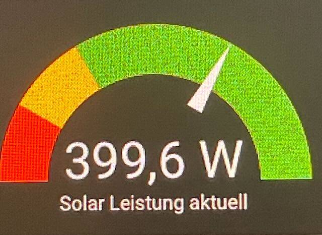

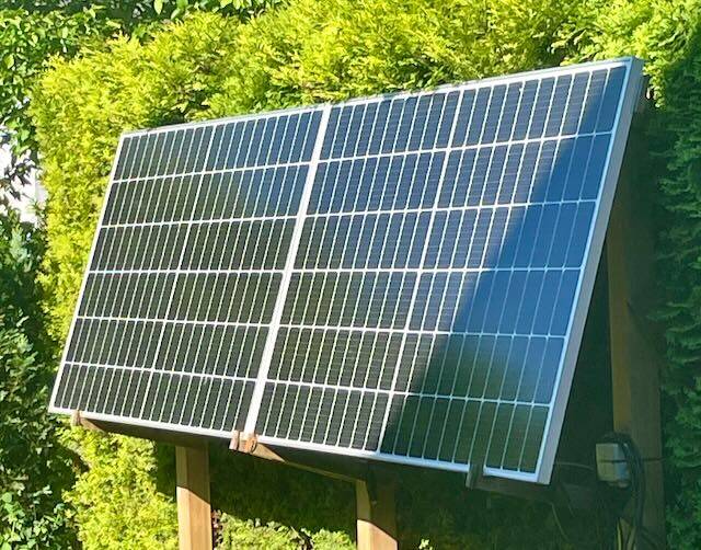

Moin zusammen ich hatte das Video (YT) vom Andreas bzgl. Verschattung gesehen und möchte etwas dazu beitragen. Meine JaSolar PERC Zellen, 380W, Winkel 70°, Ost ausgerichtet erzielen bei Verschattung mit einem HM600 folgende Werte:

Bei dieser Verschattung holst du bei einem 380W Modul noch 399,6 W AC raus? Wie soll das technisch möglich sein? Ich bin erstaunt. Noch dazu bei 70 Grad.
Ich würde sagen es sind 2 Module.
Und da die Verschattung wieder über vielen Einzelzellen liegt, passt - nach meiner Meinung - der Ertrag grob zum Winkel und dem nicht verschatteten Teil der Module. Die Intensität der Sonneneinstrahlung ist ja unbekannt.
2 Module, beide halber Strom.
Das kommt ganz darauf an, ob Du "zeilenweise" oder "spaltenweise" verschattest.
Es sind immer einige Halbzellen in Reihe geschaltet (in obigen Bild von DerTodi dürften es 20 Stück sein, bei einem 120-zelligen Half-Cut Modul), die dann parallel eine Bypass-Diode haben. Wenn Du lauter Zellen verschattest, die in Reihe und an der selben Bypassdiode hängen, ist die Wirkung nicht so stark. Wenn Du dagegen im "Zuständigkeitsbereich" jeder Bypassdiode mindestens eine Zelle verschattest, dann geht die Modulleistung praktisch auf Null, obwohl prozentual nur wenig Fläche verschattet ist.
