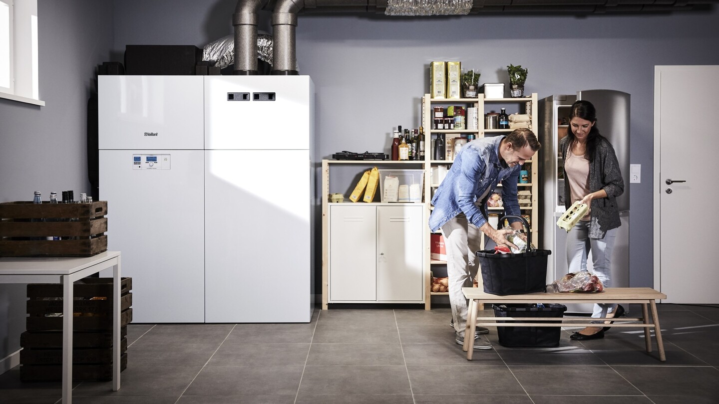

Nun habe ich mir ausgedacht, die vorhandene Energie in dem Geräteraum einzufangen und in die Heizung zu stecken. Es gibt doch auch Wärmepumpen, die Innenluft nutzen, um die Heizung hochzutemperieren. Diese sind aber, glaube ich, eher für die Nutzung der allgemeinen Raumwärme von Wohnräumen ausgelegt. Um den unzyklischen Wärmeüberschuss besser in den Heizbedarfszeitraum zu bringen, will ich zu meiner WP einen Latentwärmespeicher (PCM) nutzen - sowas in der Art: SHWT
Frage 1: Kennt jemand eine Lösung für meine Idee der "mini-industriellen" Nutzung?
Frage 2: Wie kann ich herausfinden, ob die dann evtl. gefundene Wärmepumpe das ganze Haus schafft?
Die Lösung für Frage 2 sehe ich darin, dass ich erstmal eine entsprechende Innen-WP finde ?, diese im Probelauf mit Heizstäben von der PV-Anlage (als Backup im Hintergrund die noch vorhandenen Heizung) laufen lasse. Wenn ich sehe, dass die Heizleistung ausreicht, hätte ich eine entsprechende Außen-WP zusätzlich als Backup anstelle der Gasheizung nachgerüstet.

Es gibt einige DIY-Wärmepumpeneinbauer, die haben sich eine Luft-Wasser-WP in den Keller gestellt. Das funktioniert unter bestimmten Randbedingungen.
Wie viel Wärme du aus dem Keller ziehen kannst, siehst du an der Energie, die du da rein steckst. Nach dem, was du beschrieben hast, dürften das aber in der Spitze maximal ein paar kW sein, im Durchschnitt sehr viel weniger. Das reicht nicht unter allen Umständen fürs ganze Haus. Als Unterstützung und für die Übergangszeit wirds helfen.
Machbar ist das. Ob du aber einen Heizungsbauer findest, der das Spiel mitmacht, ist fraglich. Wenn die Abwärme im Keller nicht dauerhaft vorhanden ist, muß die WP ja irgendwie gesteuert werden, und das gibt es nicht "off the shelf" im Heizungsbauer-Großhandel.
Latentwärmespeicher sind dann nochmal ein eigenes Thema. Da muß alles passen, damit die ihre (angeblichen) Stärken ausspielen können.
Du kannst dir auch im einfachsten Fall das Außengerät einer Split-Klima in den Keller stellen und mit dem IG ein Zimmer im darüber liegenden Stockwerk heizen. Zu viel mehr wird es vermutlich gar nicht reichen. Falls doch, nimmt man eine Multisplit und verteilt die Wärme auf weitere Räume. Bei diesen Temperaturen im Keller werden die Außengeräte recht langsam vom Ventilator laufen.

Bzw. wenn du weißt was du da an Energie zu Verfügung hast (siehe den Post von Win weiter :point_up: ) kannst du evtl. einen kleinen Monoblock mit Hygienespeicher in den Keller stellen (macht jedoch ordentlich Wind) und den bei unterschreiten einer bestimmten Raumtemperatur Abschalten. Das hätte den Vorteil, daß der Monoblock nach dem Erwärmen des Brauchwassers durch umschalten eines Motorventils weiter Energie in das Heizsystem abgeben kann.
