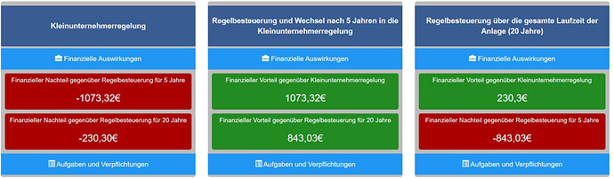

Es gibt allerdings noch die Möglichkeit sich die gezahlte Umsatzsteuer vom Finanzamt wiederzuholen.
Jedoch dann mit allen "negativen" Folgen: 5/6 Jahre Besteuerung des Eigenverbrauchs und dementsprechend "Verwaltungsaufwand" mit den zu erstellenden Umsatzststeuererklärungen.
Wer das nicht scheut, sollte das tun. Finanziell lohnt es sich meisst.
Unter www.suntax.de kann man sich das ausrechnen lassen.
Ich überlege noch selbst ob mir 300 €- 400 € der Verwaltungsaufwand für die 5-6 Jahre wert ist.

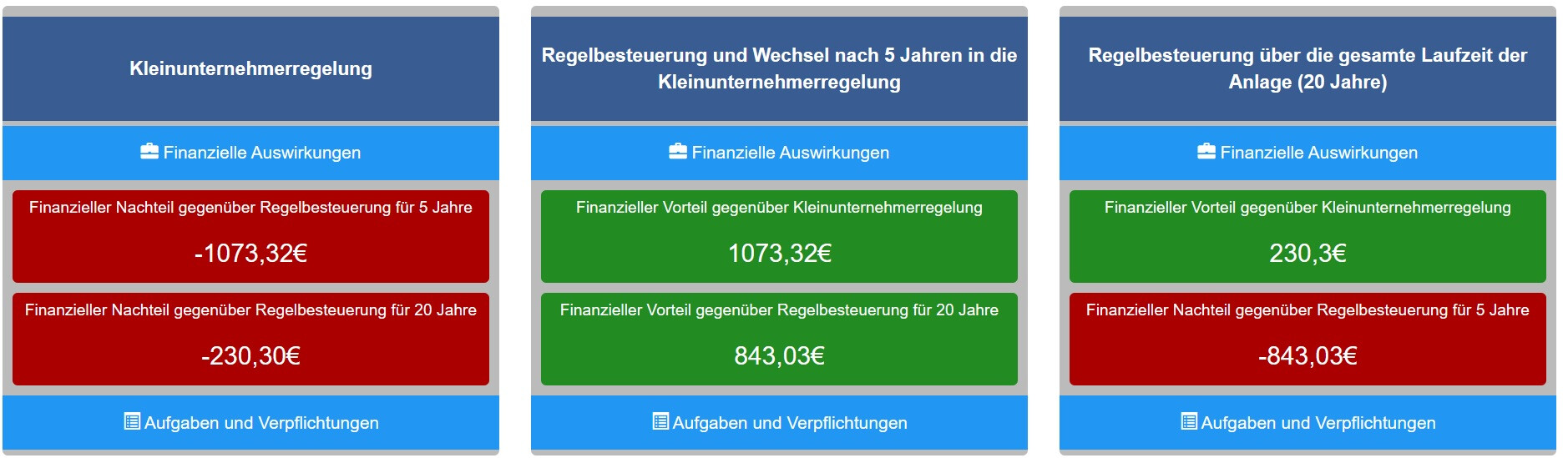

Aktuell wär es so, dass ich 1600€ Mwst hätte sparen können bei Bestellung im Jahr 2023.
Mit der Berechnung bei suntax - Vielen Dank MarSol dafür! - würde ich bei Regelsteuersatz für 5 Jahre, noch knapp 1000€ sparen: Siehe Bild im Spoiler.
Da sich aber der Strompreis noch sicherlich deutlich erhöhen wird, sinkt die Sparrate wieder.
Gegenüber steht aber meine Absicht, immer weniger Strom aus dem Netz zu beziehen und einen Speicher zu ergänzen.
