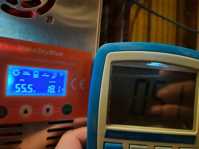

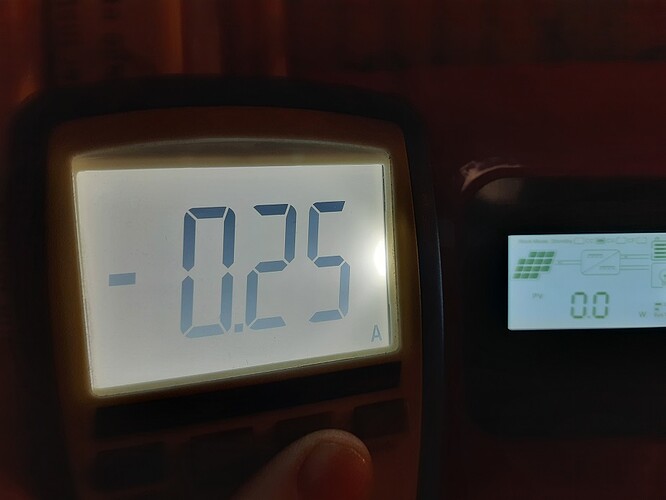

Jetzt das Neue von Heute.
gemessen bei sehr starker Bewölkung / Regen an 4x 280W (2S2P) auf dem Schleppdach Westseite ...
Multimeter an dem 20A Eingang dadurch natürlich relativ ungenau!!!
Ein Foto zeigt den eSmart3 40A Variante ... mit einem Strom von 0,25A der in den Akku(26,7V) fließt OBWOHL die geräteeigene Anzeige NULL ist!!!
Das andere Foto zeigt den MakeSkyBlue 40A Variante mit einem Strom von 0,5A der in den Akku fließt das Gerät zeigt 18,1Watt an. ( 0,5A x 26,7V= 13Watt )
Bleibt erstmal festzuhalten, auch wenn der eSmart3 NULL anzeigt wird dennoch geladen ... in diesem Fall mit 6,5W.
Angaben können NUR relativ bewertet werden, da die Messfehler sicher relativ groß sind.
Die beiden Messungen wurden innerhalb von 5Minuten unterschied durchgeführt.
Bleibt noch zu prüfen wie der Vergleich bei besseren Ertragsverhältnissen aussieht, dazu scheint es aber erforderlich zu sein, dass direkt parallel gemessen wird. Dazu ist bei mir etwas mehr Umbau erforderlich.
