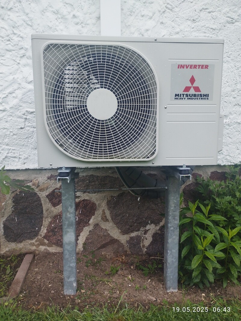

  • Was für Anforderungen werden an ein Fundament für solch ein Außengerät gestellt?(Wandkonsole kommt nicht in Frage).

Im einfachsten Fall ein paar Gehwegplatten und darauf ein paar Bigfoots. Besser ist, ein Kiesbett anzulegen, wo das Abtauwasser besser versickern kann. So 5-10 Liter pro Tag kannst du rechnen, wenn die Luft feucht ist. Es wird im Winter aber auch viele Tage geben, da hast du gar kein Abtauwasser oder nur 1-2 Liter.
Klar könnte man auch ein Fundament gießen oder Betonsteine tiefer eingraben, ist alles eine Frage, wie anspruchsvoll man das machen will und wie der Boden dazu neigt, über die Zeit abzurutschen.

Ich persönlich mag diese Pseudofundamente nicht, auch wenn viele damit klarkommen.
Einfach einen billigen 15cm Erdbohrer und 1-1,5m tiefbohren. Beton und einen verzinkten "Stiel" rein. Oben dann irgendwas aus der Schrottkiste als Halterung.
Hier ein Bild von meinem ersten Fundamant. Heute würde mir ein Stiel reichen.
Durch den Abstand vom Boden verbessert sich der Wirkungsgrad eine Winzigkeit und das Tauwasser kann ungehindert versickern.
