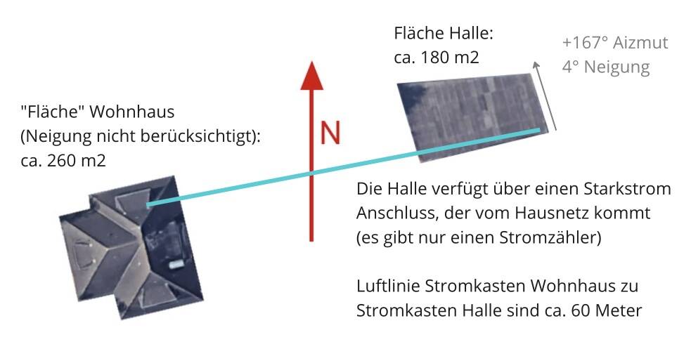

Die PV-Anlage soll auf einem Nebengebäude installiert werden, welches ca. 30 Meter entfernt ist. Dort hatte der ursprüngliche Bauherr eine Gewerbehalle errichtet, zu der eine Stromverbindung vom Wohnhaus besteht (es gibt nur einen Stromzähler sowie Versorgervertrag). Ich kann (noch) keine genaue Angabe zu dem verlegten Kabel machen, aber der Außendurchmesser beträgt ca. 30mm und in der Halle gibt es zahlreiche Starkstrom-Steckdosen (war mal eine LWK-Werkstatt). Daher hoffe ich / gehe ich davon aus, dass das Kabel ausreichend dimensioniert ist. Von oben sieht das ganze so aus:

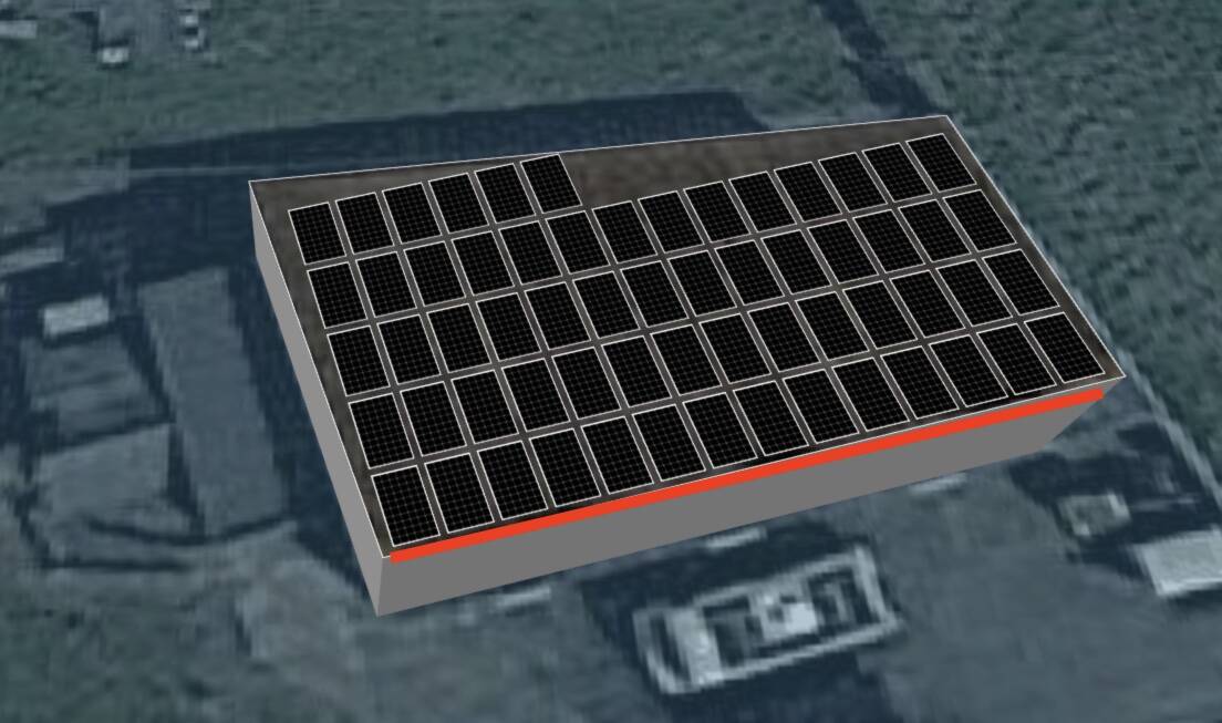

Bei der Belegung des Hallendachs bin ich mir noch unsicher, ob eine flache oder geneigte Montage die bessere Lösung für mich ist, aber die Entscheidung stelle ich vorerst hinten an. Ich tendiere aktuell zu einer flachen Montage bei der 62 Module auf das Hallendach passen (Statik wird derweil geprüft) und 10 weitere sollen angewinkelt an die Hallenkante (rote Markierung) montiert werden --> 72 * 380 WP = 27,36 KWP

Stellt die Entfernung zwischen dem SMA Tripower und der MultiPlus(se) ein Problem da?
Kann ich evtl. anhand der Sicherungen / des Sicherungskastens in der Halle ableiten, ob die Kabelverbindung ausreichend dimensioniert ist?

ein Kabel mit ca. 30mm Durchmesser könnte zu einem 5x25qmm passen. Das sollte schonmal keine schlechte Ausgangslage sein. Was aber auch bestehen muss ist eine Netzwerkverbindung, für die Kommunikation der Systeme untereinander. Du kannst aber trotzdem mal nachsehen, wie die Leitung abgesichert ist. Kann nicht schaden.
Bei der Modulanordnung ist es wichtig, dass die Module alle die gleiche Neigung haben, ich weiß nicht, wie du das mit den 10 Modulen an der roten Linie vorhast. Unterschiedliche Neigungen führen zu Verlusten. Mir kommen die Abstände zwischen den Modulen auch etwas groß vor, das kann aber täuschen. Normal sind hier 20mm notwendig für die Klemmung. Eine dachparallele Montage ist normalerweise immer sehr viel günstiger zu realisieren als eine aufgeständerte Montage. Ob sich der Mehrpreis rechnet glaube ich persönlich nicht. Was ist für eine Dacheindeckung auf der Halle?

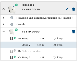

Dein Hinweis zur Modulausrichtung hat vermutlich einen Denkfehler aufgedeckt. Ich bin davon ausgegangen, dass der SMA Tripower X 25 3 verschiedene MPP Tracker je 2 Strings hat, von denen jeder 1000v max DV Eingang verkraften kann. Beim genaueren Hinsehen sieht es so aus, als ob das je MPP Tracker gilt (also die Summe beider Strings je Tracker)?
Der Stringplaner von SMA ( Link entfernt ) hat mir da leider keine Fehlermeldung gegeben, dass der String zu "lang" ist. Daher habe ich mich mit dem Thema näher auseinandergesetzt und es sieht so aus, als ob nicht mehr als 21 Module an einen Tracker sollten. Hier die Rechnung:
1000 V (Max. Eingangsspannung) / 41,62 V (Modul Leerlaufspannung) = 24
Unter Berücksichtigung einer Min Temperatur von -15° (Temperaturkoeffizient Leerlaufspannung = -0,272) beträgt die Leerlaufspannung bei -15° = 46,15 V
=> 1000 V (Max. Eingangsspannung) / 46,15 V (Modul Leerlaufspannung) = 21,66
Was mir noch aufgefallen ist: Die maximale Stromleistung der Module beträgt 11,93 A, der max. nutzbarer Eingangsstrom pro MPP-Tracker des SMA WR ist jedoch 24 A.
Könnte ich dann nicht 2 x 21 Module mit einem MC4 Y-Stecker parallelschalten? Oder passiert genau das, wenn ich an jeden der beiden String-Eingänge des jeweiligen Tracker je 21 Module anschließe?

Unabhängig von der maximalen Anzahl an Modulen je String / Tracker um nochmal auf die Modulreihe an der Hallenwand (rote Linie im Bild oben) zurückzukommen: Solange alle Module innerhalb eines Trackers dieselbe Ausrichtung haben, müssen doch nicht alle Module, die an dem WR hängen, gleich ausgerichtet sein, oder?
Bei der Modulanordnung habe so "viel" Platz gelassen, damit man im Wartungsfall an jedes Modul rankommt. Ich bin davon ausgegangen, dass die Module nicht unbedingt betreten werden sollten. Das Dach ist leider mit dem guten alten Welleternit auf einer Holzbalkenkonstruktion gedeckt. Dazu würde ich hier aber ungerne eine Diskussion führen :slight_smile:

Ja, der hat 3 MPPT Tracker mit je 2 Stringeingängen. Das kannst du im Sunny Design auch entsprechend planen.
Du kannst 2 Strings an einen MPPT legen, vorausgesetzt die Stings sind gleich lang, dazu einfach den String nochmal an den gleichen MPPT Tracker verbinden.
Das passiert genau an den beiden Stringeingängen pro MPPT, wie oben beschrieben.
Da hatte ich mich unglücklich ausgedrückt. So wie du es beschreibst, stimmt es. Ausrichtung muss an einem MPPT Tracker gleich sein, d. h. du könntest mit den 3 MPPT-Trackern des SMA auch 3 verschiedene Dachausrichtungen (z.Bsp. Ost, Süd und West) abdecken.
Das haben wir 2004 bei meinen Eltern auch auf einem Welleternit mit Holzbalkenkonstruktion installiert. Was sollte passieren? Keinen Platz verschenken. Deine Anordnung führt nur zu mehr Materialeinsatz bei dem Montagematerial. Einfach aneinanderreiehen und fertig. So würde ich das zumindest machen.

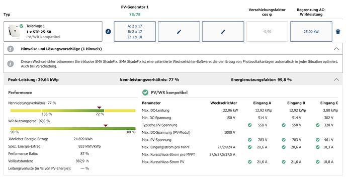

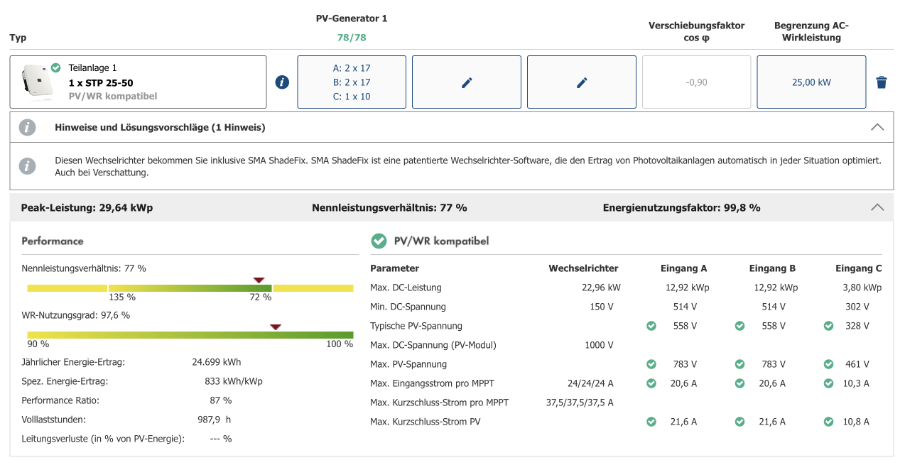

ich habe mir den Planer von SMA nochmal genauer angesehen und die Funktion "Detailplanung" eingangs übersehen. Damit wird alles klar und am Max. Eingangsstrom pro MPPT sieht man auch, dass die beiden Strings pro MPP Tracker parallelgeschaltet sein müssen:
Jetzt bleibt nur noch die Frage, ob der dritte Tracker mit den 10 Modulen mit 328 V eine zu niedrige Spannung hat. Laut Datenblatt liegt der MPP-Spannungsbereich bei 430 V bis 800 V. Wenn durch das Unterschreiten die Effizienz leidet, stellt sich natürlich die Frage, ob die Idee weiterhin sinnvoll ist. Eventuell suche ich nach einer Lösung weitere Module ähnlich auszurichten, damit wir im Winter einen besseren Ertrag haben. Im Sommer sind ohne EV (das könnte sich aber mittelfristig ändern) ohnehin viele Überschüsse zu erwarten.
