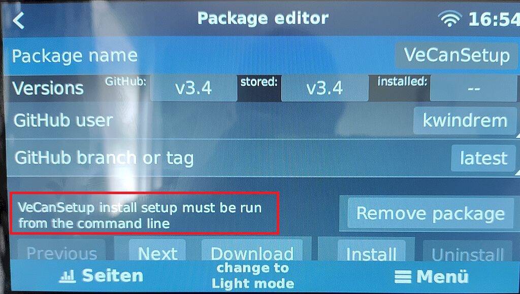

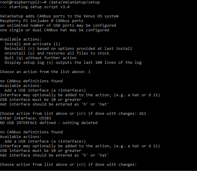

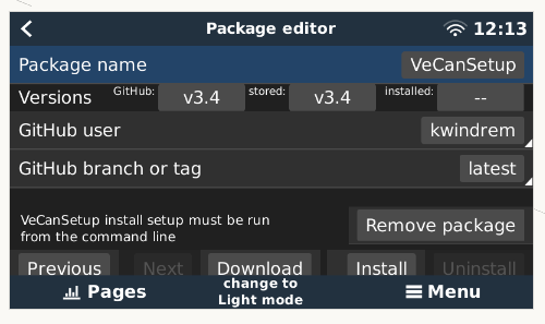

Auch mit dem Versuch das VeCAN Setup im Venus Package manager, auf dem Raspberry zu installieren hatte ich keinen Erfolg. Das muss lt. Message im Terminal via command line ausgeführt werden.
Das habe ich dann gemacht, bis zum Punkt install. Dann hapert es an der nötigen Eingabe zum Interface.
Ich vermute mal, dass der Adapter nicht erkannt wird, ich also erstmal den Adapter selbst flashen/einrichten muss. Ich werde parallel auch den Thomas Fischl kontaktieren, ob er mir für den Adapter einen Tipp geben kann.

Genau so habe ich es gemacht. Beim Installieren "data/VeCanSetup/setup" dann "no CANbus definition found". Ich kann auch in der GUI sehen, dass das VeCan Package 3.4 heruntergeladen wurde und zur Verfügung steht.

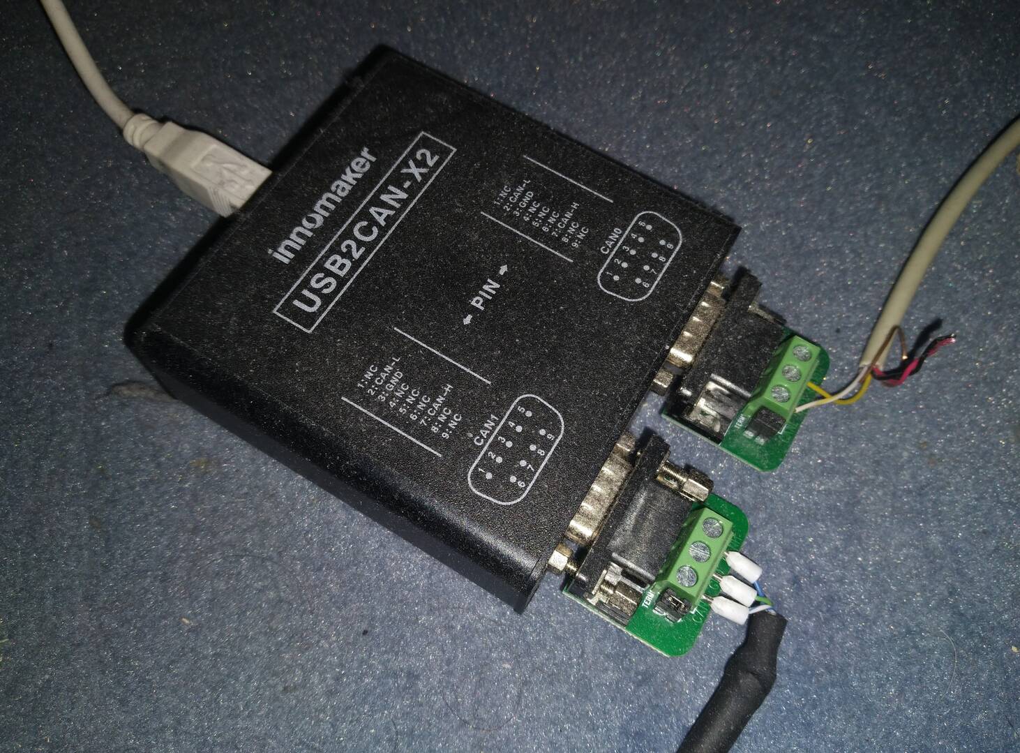

Von innomaker habe ich mir den "USB2CAN-X2" Dual Channel isolated CAN USB-Adapter gekauft (beim großen Buchladen), an meinen RP4/Venus OS 2.x & 3.x angeschlossen und Victron-CAN läuft out-of-the-box. Software habe ich keine extra installieren oder konfigurieren müssen.

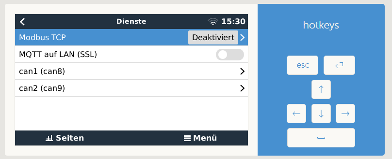

Okay, CAN HAT ist da und läuft so weit. Aber der alte Mann hat eineinhalb Tage gebraucht, um dat Ding zu installieren. Über den Paketmanager im Venus OS ging das nicht, musste über Putty und Kommandozeile gemacht werden. Stunden Instructions lesen, tausendmal vertippt, Befehle wurden nicht erkannt oder abgelehnt, weil nur Lese berechtigt usw. Am Ende wird auf dem Display einiges mehr angezeigt, also success. Nur frage mich nicht, wie ich das gemacht habe, ich bin mir nämlich nicht sicher.

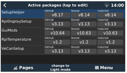

Da ist eine Frage offen, obwohl es zu laufen scheint, ist im Paketmanager, unter Aktiven Paketen, VeCanSetup zwar geladen, aber nicht installiert, weil es nach wie vor verweigert wird. Muss das so sein? ?
@posthorn hi, und wie hast du die Stecker aufbereitet. Muss man nucht von RJ45 auf den SUBD Stecker einen Adapter nutzen ?
@mactoolz Ich habe ein altes Netzwerkkabel recycelt, an dem bei einem Stecker die "Nase" abgebrochen war. Stichwort Nachhaltigkeit :wink:
Den Stecker abgekniffen, Aderendhülsen auf die anzuschließenden Adern drauf und dann in die Schraubverbindungen vom SUBD-Stecker (waren zwei beim USB2CAN-X2 Adapter im Lieferumfang). Das andere Ende mit funktionsfähigem RJ45-Stecker in die CAN-Buchse.
Hier ein Foto von meinem damaligen Testanschluss...heute verbaut (und sauberer verkabelt :sunglasses:). Da komme ich für eine Foto aber nicht mehr so frei ran.
Im Übrigen, habe ich es doch nun tatsächlich geschafft, mit einer Neuinstallation das VeCanSetup im Paket Manager zu installieren. Nach einem Jahr habe ich fast von Null wieder angefangen, weil alles irgendwie im alten Kopf verschütt gegangen ist. Anyway, ich kann hoffentlich meine Anlage nächstes Jahr erweiten, dann gehts von Neuem los. {green}:face:
