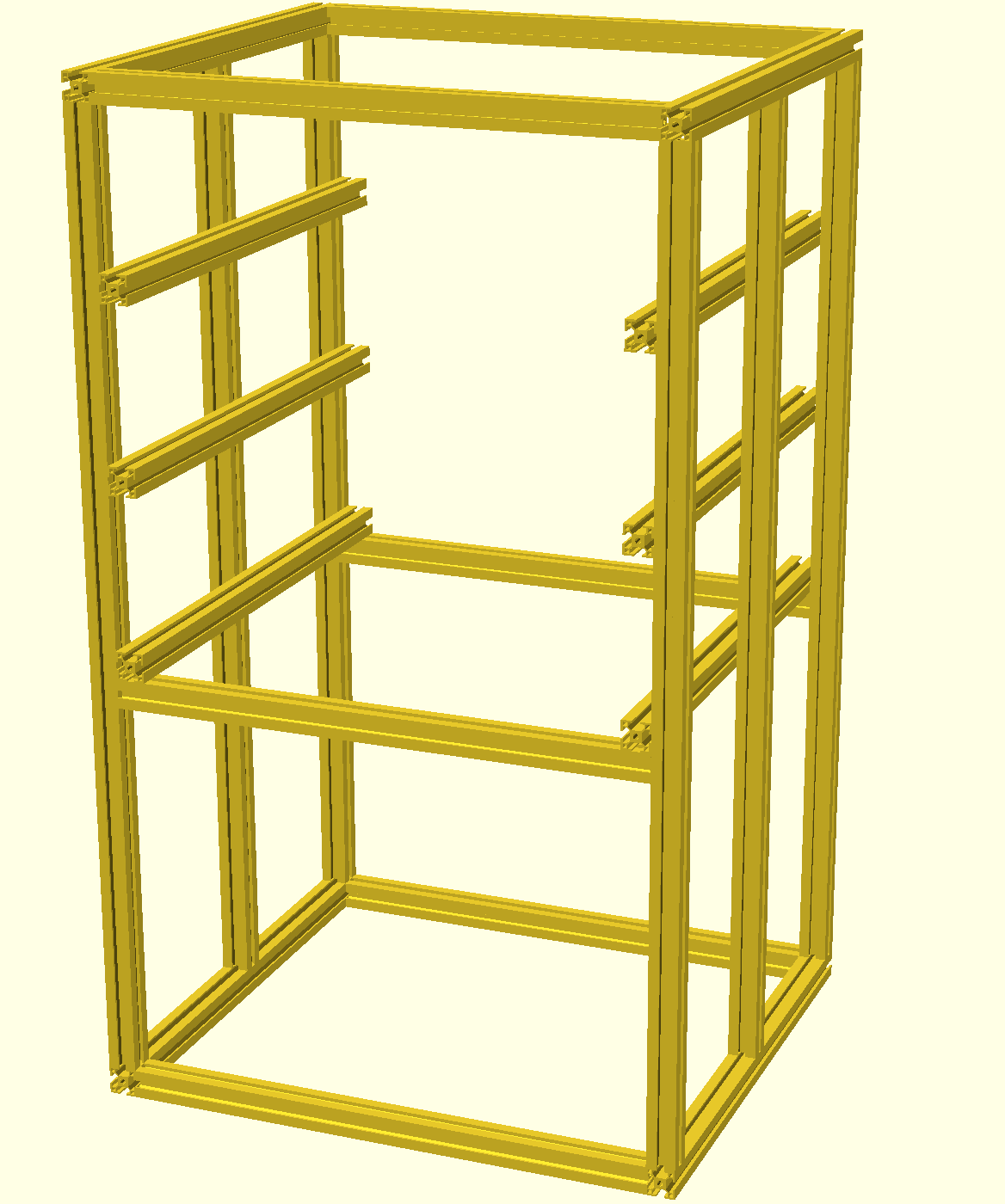

Habe vor, für drei Dyness DL5.0C Akkus, folgendes Rack aus 30mm Alu-Systemprofile zu bauen.
ich bin mir nur unsicher ob die Stabilität/Festigkeit ausreichend ist. Jedes Akku sollte ca 50kg wiegen und in einer der "Fächer" in Rack befestigt werden.
Hat jemand Erfahrung und kann sagen ob das stabil genug wäre?

Dazu berechnet man die über die Belastbarkeit der Verbinder(Schrauben) die zulässige Last.
Dazu gehört auch ob die Stabilität gegen Verwindung ausreicht, oder ob du noch schräge Stützen einbauen musst.
Ja, die Verwindung ist ein guter Punkt - ich werde ein stabiler Rückwand hinzufügen...
Sonst ist es ja per Verbindung < 10Kg (50kg/6 Stüzen), ich denke es sollte langen, nicht?
Eine oder 2 Seitenwände auch in Betracht ziehen. Ich weiss auswendig nicht, wieviel torsion die Profilverbinder aushalten.
