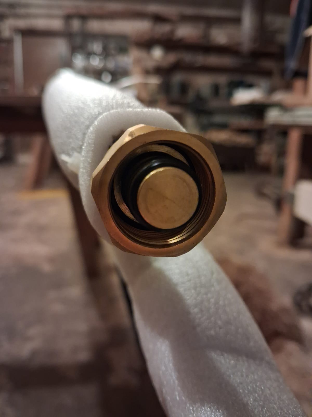

ich habe gerade ein kleines Streitgespräch mit einem Kollegen. Er hat mir ein Foto seiner Anschlussleitung geschickt. Es ist von einer Kesser Split 12000 BTU 3,4 kW Klimaanlage.
Ich bin der Meinung, es ist eine Quick Connect Leitung und sie muss nicht evakuiert werden. Was meint ihr?
ja, das sieht sehr nach QC aus
Ja, ist QC.
Evakuiert werden muss oft trotzdem. Immer dann, wenn der Verkäufer an IG und AG noch nicht die QC-Konnectoren angeschraubt und dort schon evakuiert hat.
Davon abgesehen: Woher sollte man wissen, ob tatsächlich “ordentlich” evakuiert ist - selbst wenn es so sein sollte :thinking:
Ist ja nicht so, als wären da Anzeigen dran… Es sind ja bei Mono dann min. drei Sachen (bei Multi noch mehr) die einzeln evakuiert sein müssten. Und wer schon evakuiert hat weiß ja, wie mühsam das ist, speziell “nur Rohr” etc. zu evakieren.
Ich glaube wenn man es wirklich ordentlich haben will - und sicher sein will - dann geht es ohnehin nur mit evakuieren der fertig angeschlossenen Anlage. Dann Drucktest.
Ok, danke für eure Antworten!
Ich werde ihm das so mitteilen. Er kann es so anschließen und “hoffen” oder er macht es ordentlich und evakuiert die Anlage.
Diese Ungewissheit u.A. macht mir Quick Connect immer ein bisschen madig.

Das Innengerät ist schon mit Kältemittel gefüllt. Vakuum ziehen würde es in die Atmosphäre entlassen.
Das funktioniert anders: Die O-Ringe dichten nur im Moment des Verschraubens. Wenn komplett verschraubt, wird metallisch gedichtet, genau wie beim Bördel.
Kann man so nicht verallgemeinern, oft ist es auch nur evakuiert.
habe ich tatsächlich noch nie gesehen? Bei meiner Midea R290 war das Innengerät mit Stickstoff gefüllt. Keine schlechte Idee, da hat man gleich eine zusätzliche Dichtheitsprüfung und es ist keine Feuchtigkeit im IG.
Dann gibt es wohl verschiedene Varianten, gängiger ist denke ich:
So hatte ich das auch oft gelesen.
Wobei man es dann leider - da wie dort - nicht kontrollieren kann… Wenn “nur Vakuum” kann man wenigstens problemlos Vakuum ziehen hinterher, braucht dann aber eben QC nicht.
QC ist eben “Blindflug” - wobei aber auch Installation ohne ordentlichem Absolutwertvakuummeter und / oder Druckprüfung ein solcher ist. Bevor das also jemand mit “Normalsystem” so macht, ist wohl noch besser, er macht es QC… Da ist die Wahscheinlichkeit dann wohl noch höher, dass es “passt” und dicht ist. (+bleibt)
