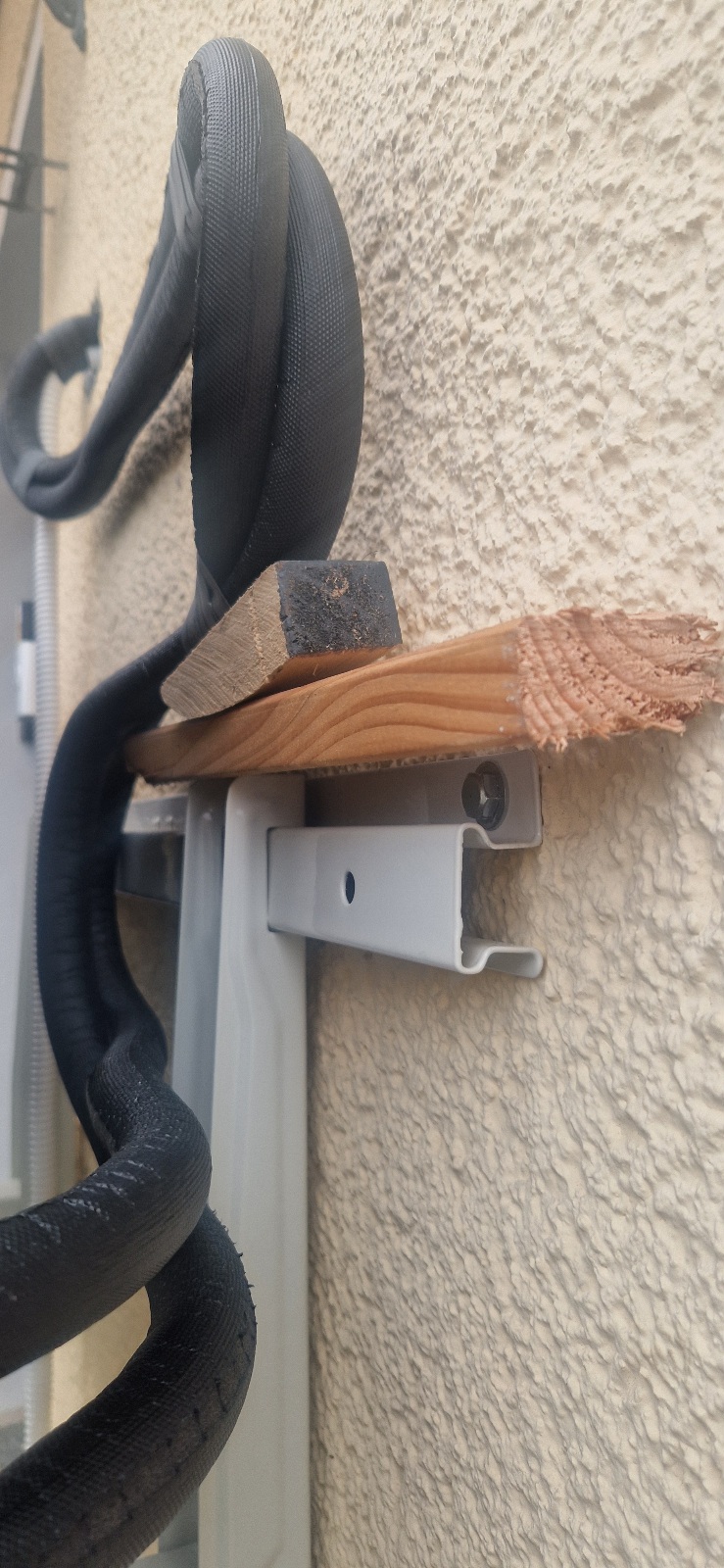

Hallo zusammen, bin neu hier.
Ich habe jetzt schon so viel im Internet im Bezug auf Montage der Klimaanlage und der Verlegung der Kältemittelleitung gelesen.
Leider sind da sehr viele wiedersprüche, deshalb frag ich hier mal nach, ob das so in Ordnung ist mit den Leitungen, kommt natürlich noch ein Schutzumantel drann.
Leitungslänge
80cm am Innengerät fest + 3m Leitung
Wanddurchführung mit 3cm Gefälle.
Draußen muste ich eine horizontale Schleife legen. Der Biegeradius ist zwischen 8 und 10cm und ohne Quetschung der Leitung gemacht.
Am Abschluss zum Außengerät ist die Leitung leicht ansteigend, ca 2°.
Passt das so oder hat jemand verbesserungs Vorschläge, die Leitung ist nur leicht angezogen, deshalb kann ich auch noch was ändern.
Vielen Dank und VG
Welchen Zweck haben die Bretter dort?
Aus rein technischer Sicht sehe ich hier kein Problem, solange nichts gequetscht wurde. Optisch wäre es vlt. noch besser möglich gewesen (z.B. direkt unter das AG gehen, Schleife horizontal unter dem AG machen, dann anschließen). Dafür müsste man aber alles wieder umbiegen, was wir nach Möglichkeit nicht zu oft machen wollen. Insofern es dich optisch nicht stört, kann man die Führung so lassen.
Das einzige was noch eine gute Idee wäre, die Leitungen zumindest kurz vor dem Ende noch an der Wand oder der Halterung zu fixieren, damit das Eigengewicht der Leitungen möglichst wenig gegen die Anschlüsse drückt. Es sollte allerdings auch kein großes Problem sein, dies nicht zu machen.
Da bist du schon an der untersten Grenze, wo man die Leitungen schnell mal platt drückt. Hier gabs ja auch gar keine Notwendigkeit, also besser größere Radien wählen. Nur so als Info fürs nächste Projekt.
Der Bogen ist auch nicht ganz so praktisch für einen Kabelkanal. Musst dann recht viel Leitung offen liegen lassen.
Wo ist eigentlich der Kondensatschlauch und das Verbindungskabel IG-AG?
Ist vollkommen egal, bei Kälteleitungen hast du fast alle Freiheiten und musst nichts nach bestimmten Gefälle legen. Nur der Kondensatschlauch vom IG braucht sein Gefälle.
Kondensatschlauch sieht man im Hintergrund vom Bild, geht direkt nach unten weg.
Ich danke euch allen, jetzt bin ich beruhigt!
Das Holz kommt natürlich weg​:sweat_smile:.
Klimakanal kommt ab dem Wanddurchgang bis erste schleife drann über den rest ein Wellrohr als schutz. Die kondensatleitung wird noch sauber verlegt, natürlich nur abfallend.
Kabel kommt auch noch dran.
Danke und viele Sonnige Grüße
