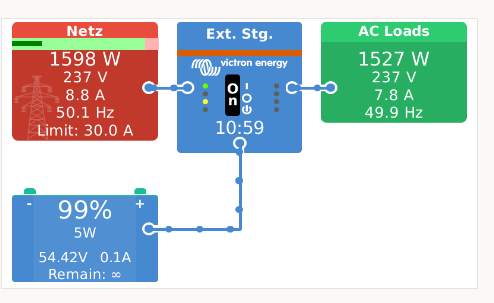

beim betrachten von Grafana ist mir aufgefallen, dass der Quattro im AC-Modus (durchreichen) und auch im Inverter-Modus ca 25% Verlust (wenn man das so nennen kann) hat?
hier ein Screen vom Cerbo:
Bei 8,8A und 237V ergeben sich für mich 2085,6W und keine 1598W - je höher der Verbrauch am AC-Out ist, umso geringer wird der Unterschied.
Die Ampere und die Volt hab ich am Eingang und Ausgang gemessen, die Angaben stimmen also.
Jemand eine Idee wo der Zusammenhang ist? Widerstand kann es ja am Ende nicht sein - es sei denn er ist dynamisch oder?
