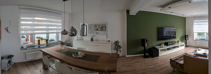

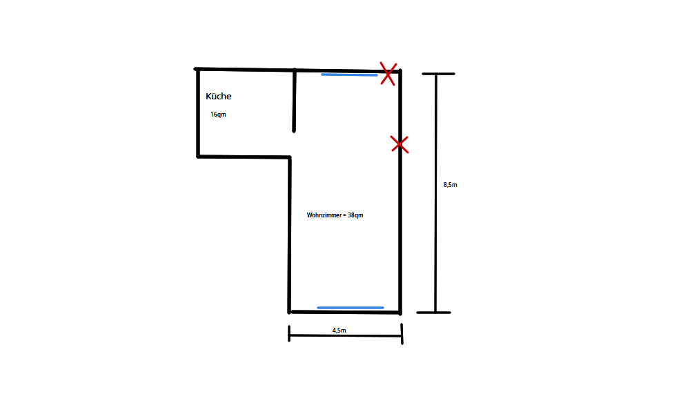

Da wir von Anfang Januar bis mitte April gut 300€ pro Monat Gaskosten hatten. Würden wir gerne unsere Küche & Wohnzimmer mit Klimageräten bei heizen. Das Wohnzimmer ist ca 40qm groß. und die Küche 16qm.
In der Zeichnung wären die roten “X” die Platzierungen der IG
Ich stehe zwischen folgender Wahl
Daikin Nepura 4kw, dann so montiert, dass sie auch in die Küche wirft.
Daikin Multi-Split 2MXM68A, zwei IG an je einer Markierung
Dakin FTXA50AW anstatt der Nepura, weil wir hier in der Region keine richtigen Winter haben (Rheinland)
Schau Dir nochmal die Lautstärke an. Ich meine mich zu erinnern, dass bei @redhot die 50er kurz besprohatten und diese wegen der Lautstnicht interessant ist.
Schon klar, aber wenn du immer noch mit Gas zuheizen kannst, ist die Auslegung viel unkritischer. Das gehts vor allem um eine gute Wärmeverteilung.
Wenn z.B. von der Heizlast eine Nepura 4kW passen würde, hast du immer noch das Thema einer guten Wärmeverteilung. Wenn die nicht optimal passt und man etwas kühlere Bereiche hat, kann man das super mit ein wenig Heizkörper ausgleichen, wo der Gasverbrauch auch nicht viel ist.
Willst du es hingegen auf 100% Split-Klima auslegen, reicht bei der Raumgröße vermutlich 1 IG nicht.
Die Länge ist kein Problem hier vom Fenster aus zu bedienen. Mache ich ähnlich mit der Ururu.
Wie der Luftaustausch durch die Türe in die Küche kommt ist allerdings fraglich. Schräg ausblasen?
Wenn es nicht klappt hilft ein trickreicher Ventilator, schlanke PC Lüfter Leiste im oberen Tür Bereich. Kann auch darüber sein und schräg arbeiten damit die DG Höhe nicht beschränkt wird.
Denke ich werde es ersteinmal bei einem IG belassen und schauen wie es sich verhält.

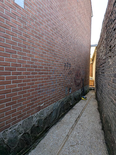

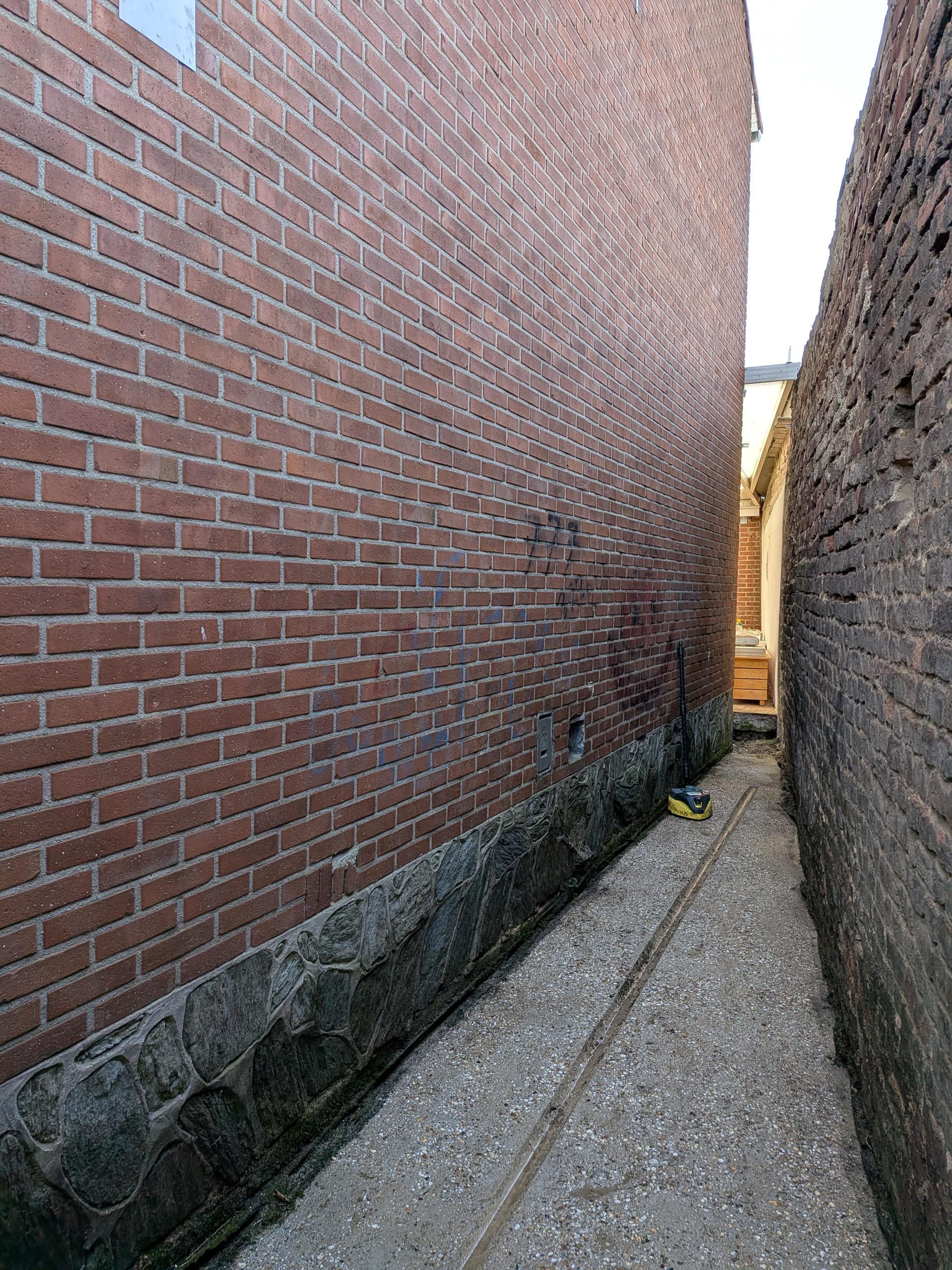

Hatte eigentlich geplant das AG auf dem Boden zu stellen. Hätte dann jedoch nur 1m - 1,5m Platz zwischen den beiden Wänden. Das ist wahrscheinlich zu wenig oder wegen dem “Kältesee”
Oder ich müsste es so platzieren das es längs in den Gang bläst.
Wollte es eigentlich ungern an die Wand montieren.

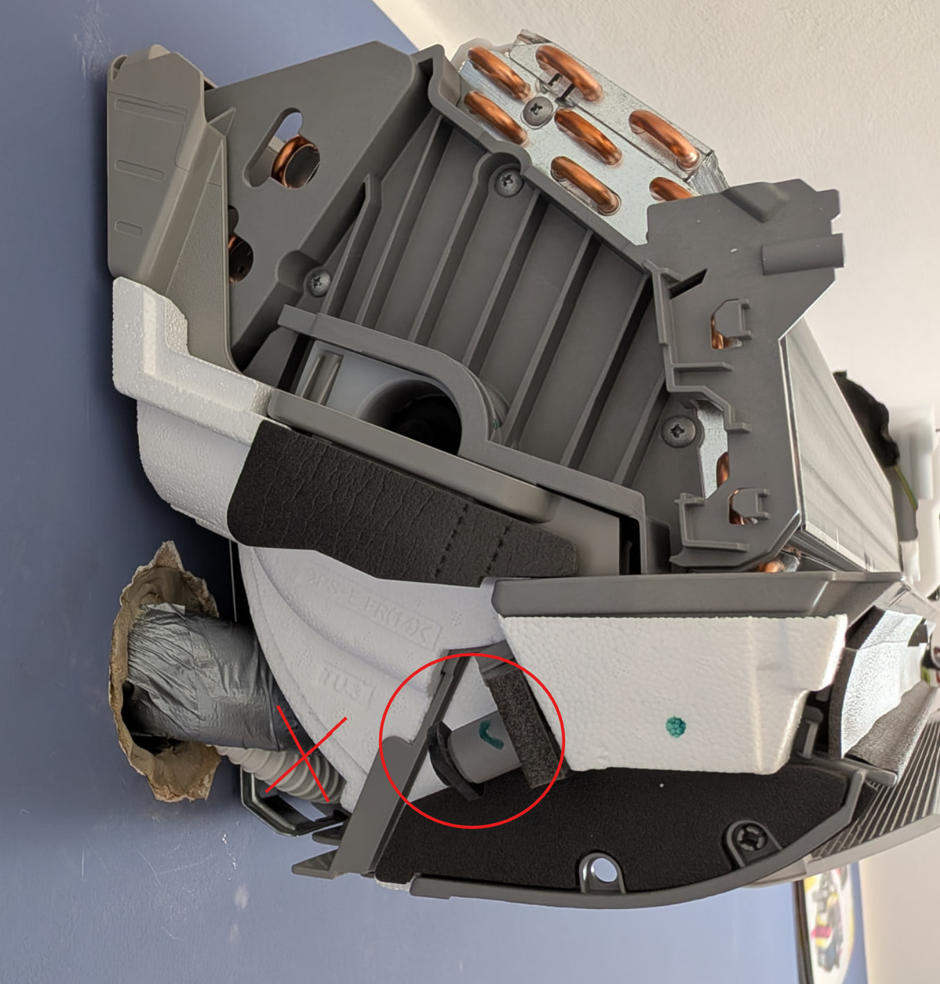

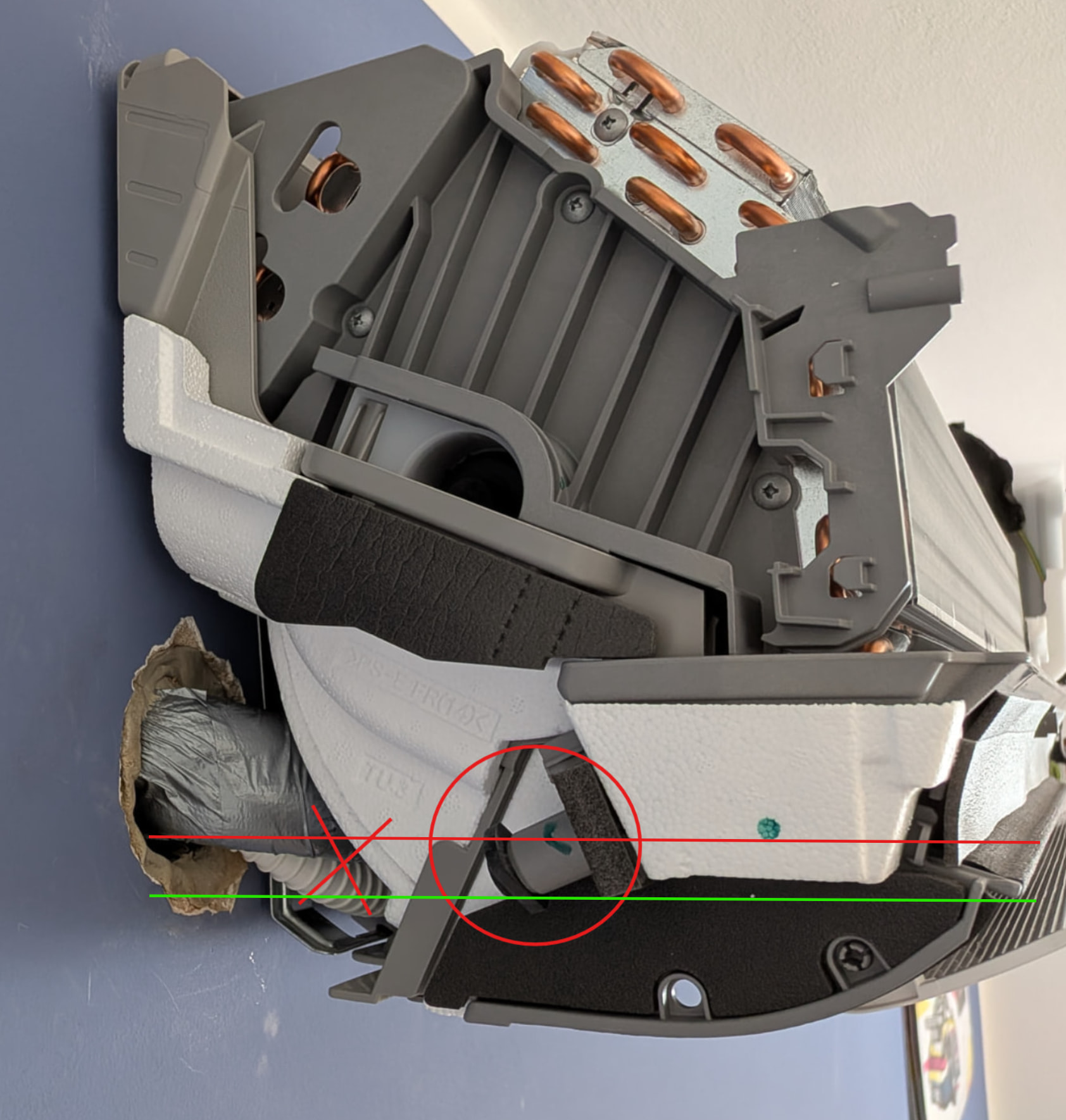

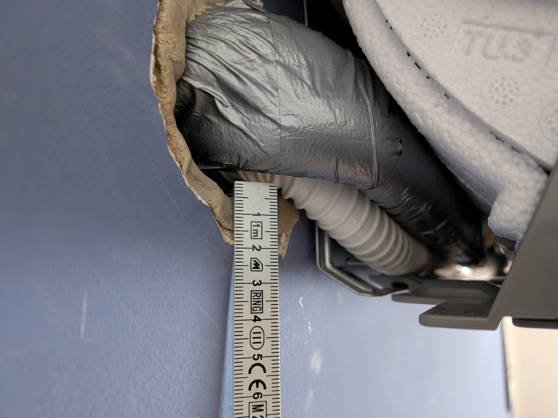

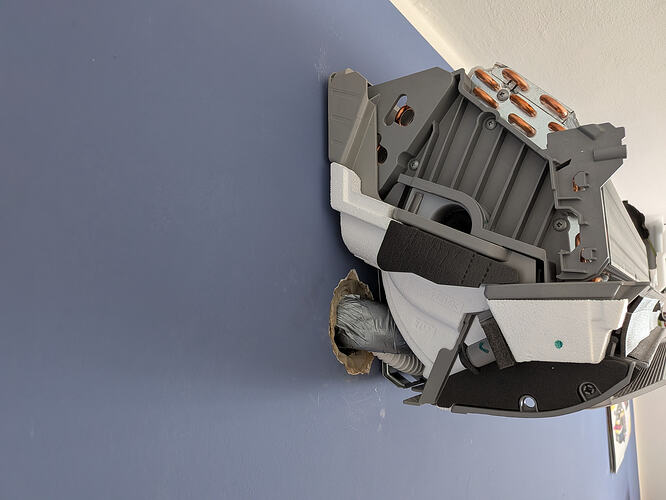

In der Zwischenzeit habe ich mir in Italien eine 2MXM40 fürs Büro & Schlafzimmer bestellt. Soweit lief die Montage gut. Hoffe ich zu mindest
Hab allerdings bedenken bzgl der Kondensatleitung des Innengerätes. In meinem Fall steigt die Leitung am Innengerät 2-3cm an. Ist das ein Problem ? Theoretisch würde ja immer etwas Kondensat in der Leitung stehen bleiben.
Noch könnte ich das UG lösen und ein paar cm höher befestigten.
Ja, natürlich ist es das;) Die Leitung sollte nach unten oder zumindest waagrecht nach aussen führen - bei 2-3 cm könnte ggfs. ev. sogar die Wanne im IG überlaufen
Aber selbst wenn nicht, das stehende Wasser kann “gammeln” und riechen anfangen…
Die korrekte Position für die Wanddurchführung steht eig. in der Installationsanleitung
Ich würde in dem Fall das gesamte IG etwas höher hängen, damit es passt.
Außerdem den Stutzen auf der korrekten Seite nutzen, (wie in der Anleitung beschrieben…) und den Verschlussstopfen dann korrekt auf der anderen Seite einsetzen.
So wie aktuell ist es im Bezug auf das Kondensat maximal schlecht.
Ist nicht nötig, hab meine auch rechts angeschlossen und gehe links raus. Wo soll da ein Problem auftauchen?
Bedeutet dann, dass im Schlauch von dort bis rechts, wo der zur Kondensatwanne hochgeht, dann permanent Wasser steht, komplett gefüllt. Das ist nicht schön, gerade wenn du monatelang nicht kühlst, wird dieses Wasser nicht getauscht und gammelt.
Dass es überläuft in die Kondensatwanne glaube ich nicht, die dürfte noch etwas höher liegen.
Ergo: Wenn dort kein Schlauch ist, dann fällt diese Menge Wasser schon generell komplett weg. Und um so weniger “waagerechten Schlauch” man hat wo ggfs. das Wasser steht, um so besser
Ja - deshalb:
Ich weiß es auch nicht genau, aber vom “Dichtheitstest” weiß ich, das es schnell mal überlaufen kann…
Also insgesamt tut man sich denke ich einen Gefallen, wenn man die Kondensatleitung möglichst mit Gefälle und auf kürzestem Weg “raus” installiert…
