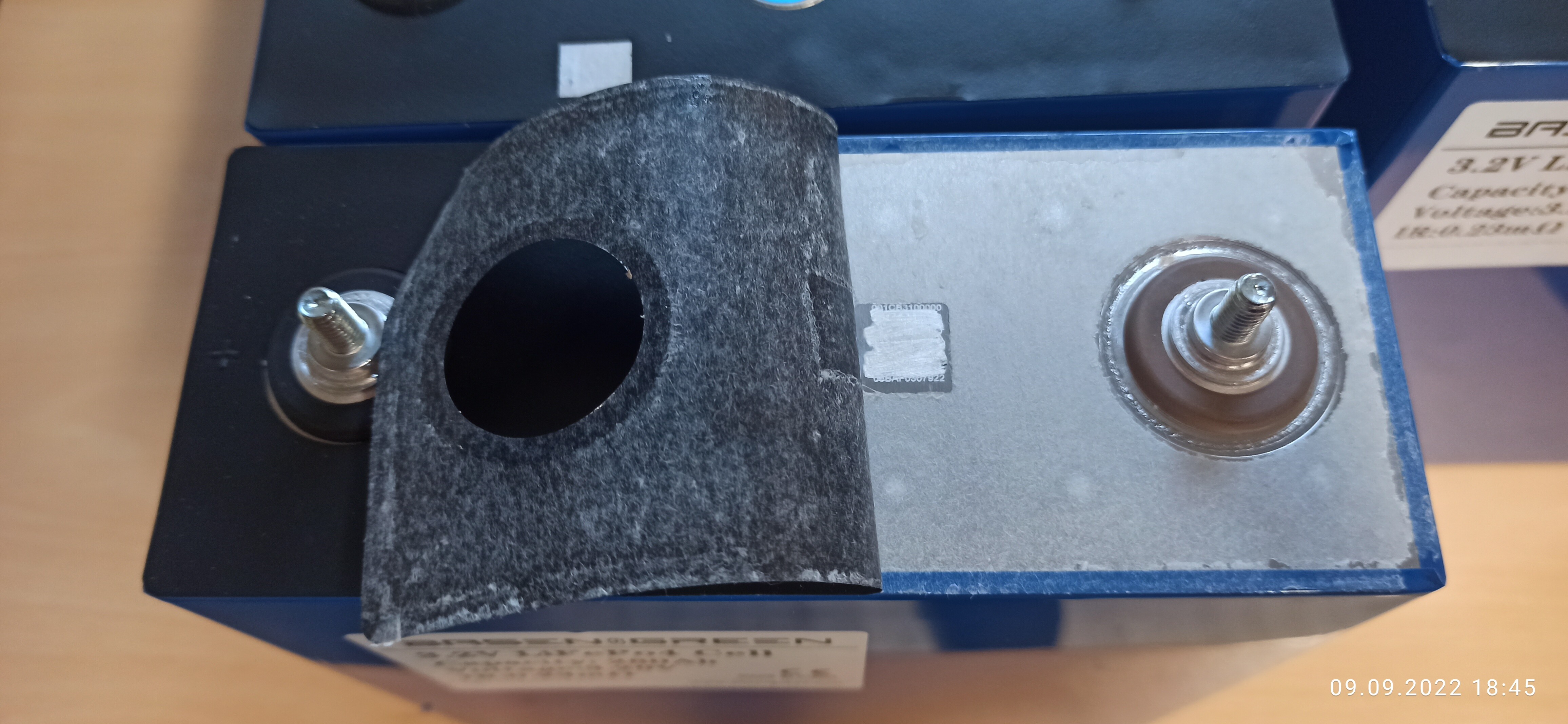

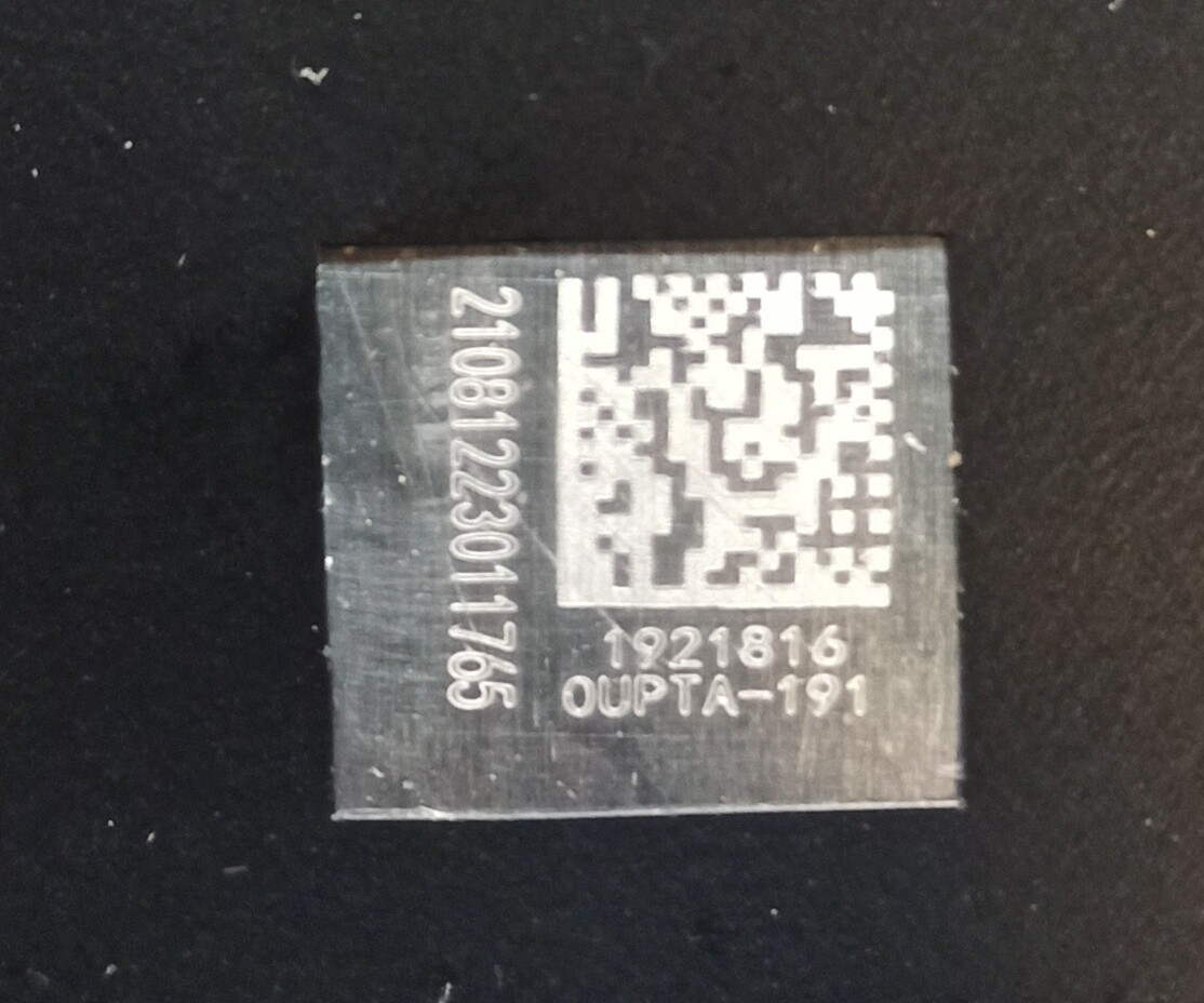

meine Akkus sind aus China gekommen und gerade am Tester. Bestellt habe ich CATL CB280. Nun sind die Zellen da und ich komme mit den QRCodes nicht klar. Welche der Zahlen muss ich zum Beispiel bei Globalpower eingeben? Ist das überhaupt eine CATL Zelle oder irgendwas undefiniertes?
OK, Dann antworte ich mal selbst, nachdem ich etwas weiter recherchiert habe.

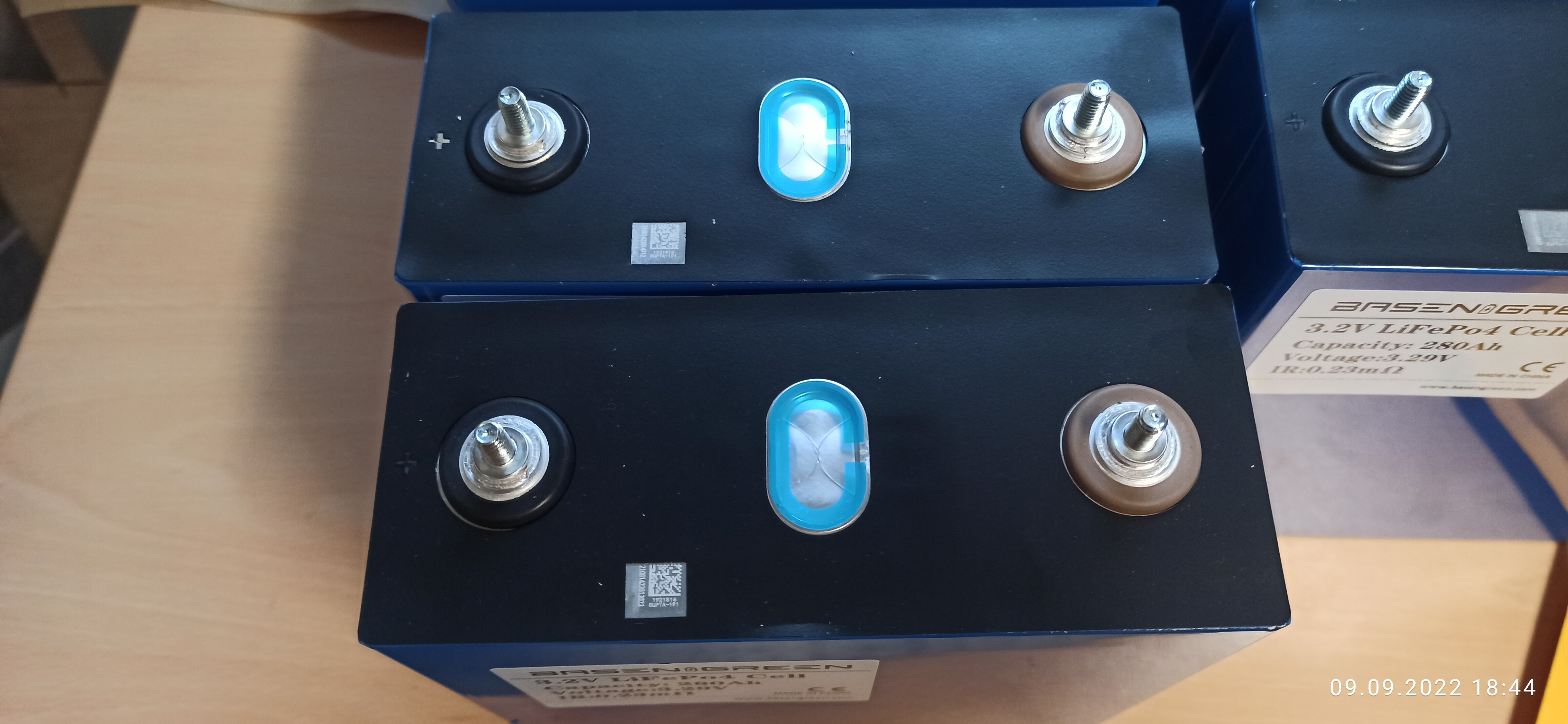

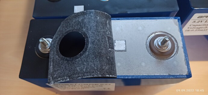

Die Zellen sind originale CATL 280AhZellen, bei denen der QR-Code, aus welchem Grund auch immer zerstört wurde. Ansonsten sind die ZEllen mechanisch einwandfrei, keine Beschädigungen und ach nicht aufgebläht. Man hat einfach einen eigenen QRCode, ohne sinnvollen Inhalt aufgeklebt. Dieser sitzt zudem nicht an der Stelle, wo der Originale QR-Code sitz (in der Mitte neben dem Ventil).
Ich habe dann mal die obere Folie abgezogen und datrunter kam dann der originale CATL QR-Code zum Vorschein.

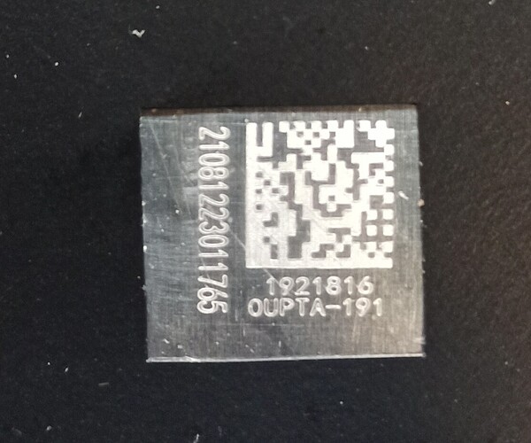

Man hat sich mühe gegeben, den Code unleserlich zu machen, aber anhand der am Rand befindlichen Zahlen, die teilweise noch gut zu lesen waren konnte ich ihn rekonstruieren.

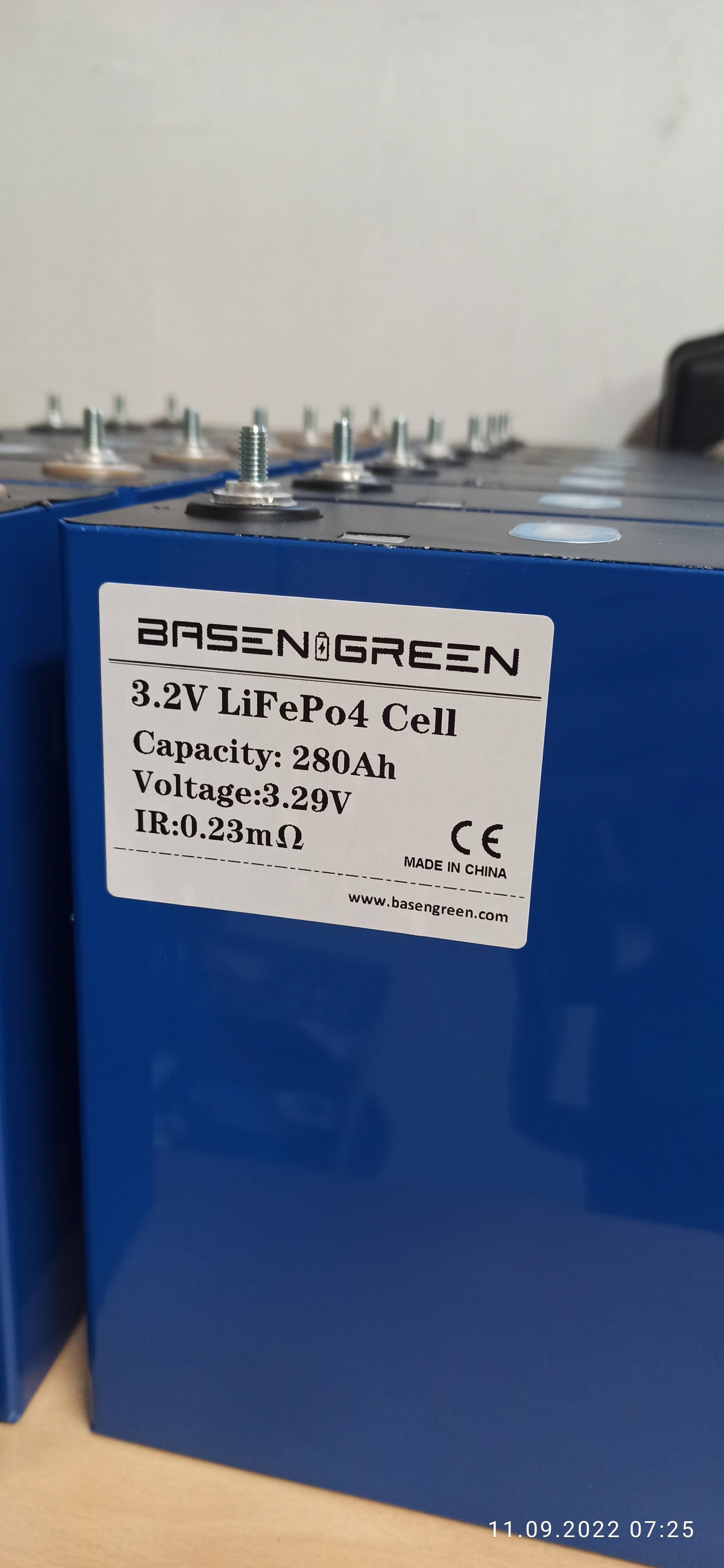

Als Aufkleber befand sich zudem noch auf jeder Zelle einer mit gleichen Angaben und zwar auf jeder Zeller der gleiche.

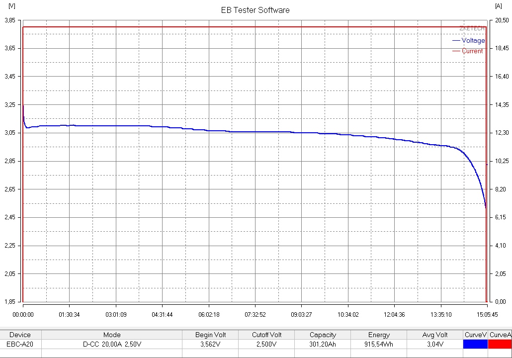

Die Innenwiderstände schwanken jedoch zwischen 0,23 und 0,27 mOhm. Im Anschluss habe ich einen Kapazitätstest einer Zelle mit 0,23 mOhm begonnen. Diese wurde auf 3,65V geladen und dann mit 20A bis auf 2,50V entladen. Die gemessene Kapazität beträgt 301,20 Ah, wo ich dann doch überrascht war, da ich aufgrund der Fake-QR-Codes mit weiger gerechnet hatte.
Aktuell läuft der Ladetest von 2,50V bis 3,65V. Wenn der fertig ist, dann liefere ich die Ergebnisse nach.

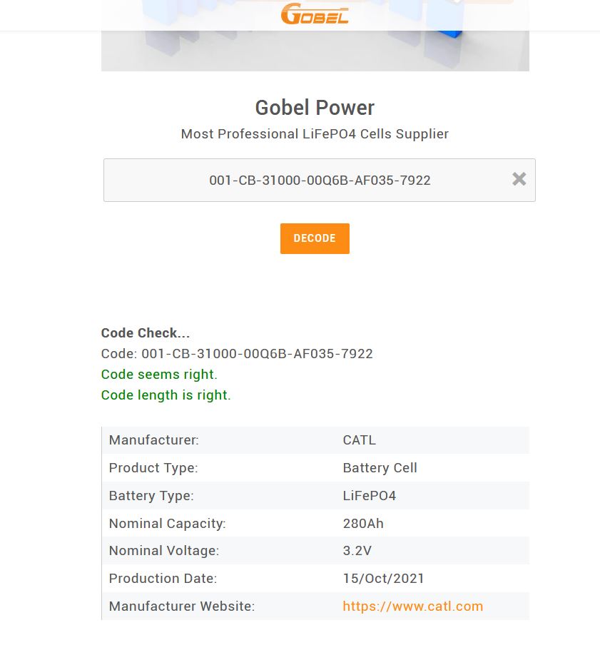

Moin nochmal. Habe einfach alle zahlen und Buchstaben in dem von dir gezeigten link eingegeben. Das Ergebnis überraschte mich. Das eine 4‘er Paket Zellen, das ich bekommen habe von 2, sind nach dem Code im Mai 2022 gefertigte Zellen. Damit hätte ich nicht gerechnet. Gekauft am 13.06.2022 bei Shenzhen Basen.
Meine Vorstellung und mein powerwall PV Projekt folgt demnächst.
Also die Daten des gefakten QR-Codes gingen natürlich nicht auf der obigen Seite. Für den Originalen CATL Code gibt es die Anleitung welche Ziffern in welcher Reihenfolge auf der obigen Webseite.
