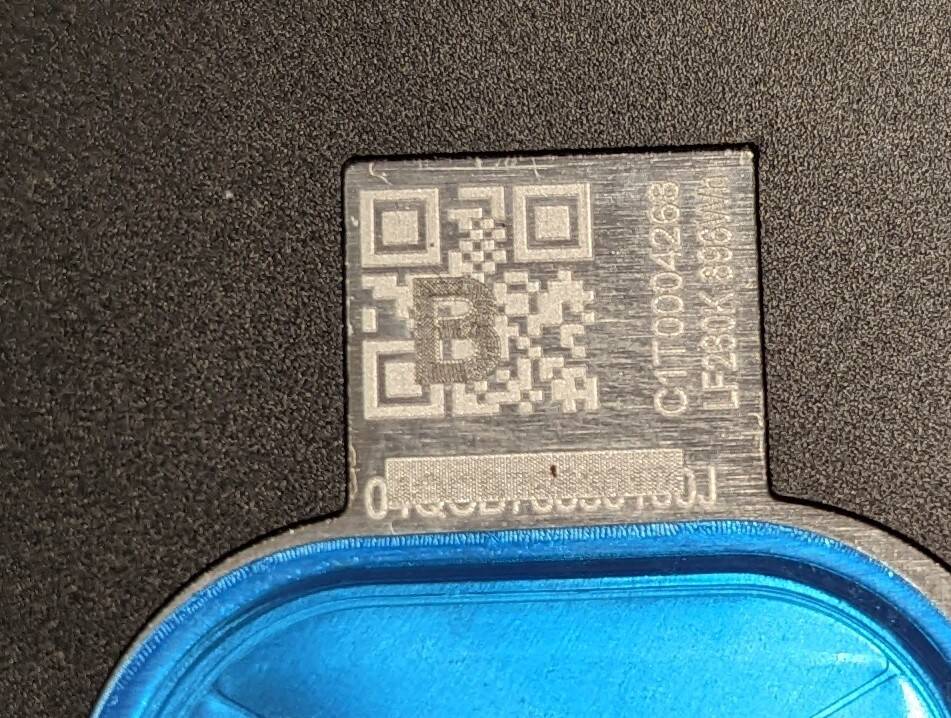

Ich habe diese Woche meine Zellen aus China erhalten. Beim überprüfen von QR Code ist mir aufgefallen dass ein Teil vom QRCode angelasert wurde, so dass die Zahl nur gegen die Sonne leicht durch schimmert und damit zu lesen war. Wer hat ähnliche Erfahrung gemacht. Wer hat ähnliche Erfahrung gemacht und warum wird das gemacht?
Am Schluss habe ich dennoch alle Zelen vom Produktionscode lesen können. Von 16 Zellen waren 4 nicht von 2022.

@latenight Ich weis wie alt meine Zellen sind. Von 16 Zellen sind 3 Zellen aus 07/2021. Wenn die Kapazität passt (bin ich gerade am testen) dann werde ich kein Fass aufmachen. Alle anderen sind aus 2022. Ist also OK.
Ich wollte lediglich wissen ob das normal ist das der Code abgelasert wird.
Unter "abgelasert" kann ich mir nichts vorstellen. Lade doch bitte mal ein Bild hoch.
Ok, du hast eine B Zelle also eine Zelle die beim Hersteller aussortiert worden ist. Was hast du den gekauft? A Qualität?

Ich bin gerade dabei mit verschiedenen Anbietern die Qualität der EVE Zellen zu verhandeln. Dabei habe ich von Gobel Power folgende Antwort auf meine Frage erhalten:
At your homepage I can see for LSEV EVE cells there is a "QR intact: B Mark". What does this mean?
ESS Grade and LSEV Grade are both incomplete QR code cells with B mark. EVE manufacturer start laser "B" mark for those unused brand new cells do not meet their testing standard for EV grade from March 2022, to prevent middlemen for selling them as A(EV) Grade, which often happened in many other shops called Grade A or Grade A+. Please look at the picture as below. Only HSEV grade cells are complete and undamaged QR codes.

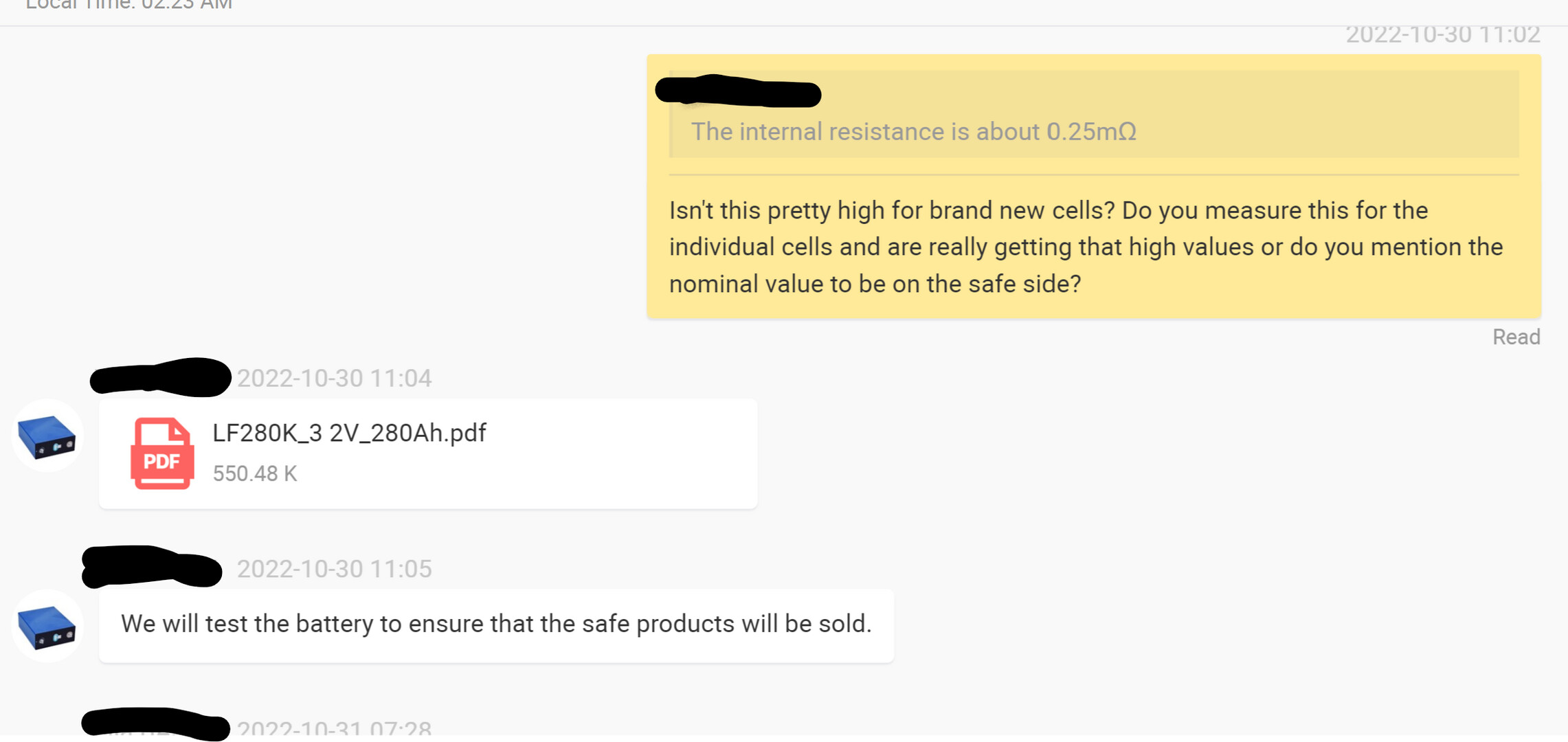

Ich würde mit den Verkäufern nicht über irgendwelche Grades diskutieren, sondern möglichst technische Facts betreffend der zu liefernden Zellen vereinbaren (Innenwiderstand, Spannungsdifferenzen, Kapazität (tatsächliche, nicht "nominale"), weitere Eigenschaften gemäss einem Datenblatt, usw.).
So trennt sich die Spreu relativ schnell vom Weizen, Beispiel:
A-Grade Zellen kannst Du bei EVE direkt und bei NKON kaufen, dann ist der QR Code ohne B . Die haben dann alle den doppel M6 Terminal. Alle Zellen die den nicht haben sind keine echten A-Grade sondern umgelabelt. Wer A-Grade haben will muss das bezahlen, es gibt keine A-Grade zum Schnäppchenpreis.
kommt mir bekannt vor. Das kommt etwas drauf an, was du für Zellen geordert hast. CATL z.B. sortiert Grade B Zellen aus und entfernt dann den QR Code. Danach gehen die Dinger zum Handel. Die Labeln dann drauf was denen so gerade einfällt und was Du von Ihnen willst und dann kommen die zu Dir oder zu mir. Diese Erfahrung habe ich auch schon gemacht und aktuell streite ich mich mal wieder mit einem Lieferanten rum der mir 280ah Zellen für 310ah Zellen geliefert hat. Er wusste von nix und ist selbst total überrascht ... . ?

Ich hatte bei Gobal 16x 280Ah aus dem EU Lager bestellt. QR Code ist auch mit einem "B" gelasert. Laut Seriennummer ist das Prod.Datum August '22.
Erste Zelle die ich getestet habe hatte beim Entladen eine Kapazität von 293,5 Ah. Wenn die anderen auch so sind bin ich zufrieden... ?
