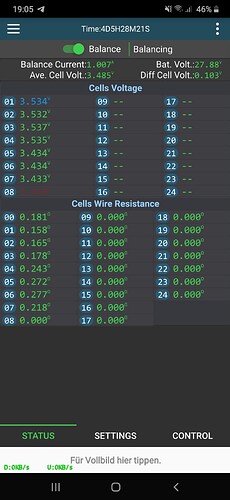

Danke für die Infos...Da werde ich mir den teueren nehmen der kann 2A
Und hat eine Visualisierung auch dabei...
Den Teuren Balancer habe ich selber auch. Allerdings nicht für meine Insel, sonder zu Reparatur Zwecken von Ebike Akkus.
Über die App kannst du sehr gut Überwachen wie der stand ist.
Er Balanciert bis auf 0.001 Volt genau und misst den Widerstand der Zellen( leider nicht so genau)

Hat jemand Erfahrungswerte bei 60p zellen..ob da der 2A Balancer reicht ?
Bin da jetzt eine wenig im wirwar.. entweder 2A mit Visualisierung
oder 5A ohne Visualisierung..was mich doch stört wenn man nicht sagen könnte welche Packs auseinanderlaufen...
Alles eine Preisfrage...

Ich finde den Balancer als Einzelgerät übrigens recht teuer.
Den gibt's auch als Kombigerät mit BMS + Balancer in einem, kostet als Version mit 2A Balancing / 150A Belastbarkeit dann um 135€
Von denen hab ich ein paar im Einsatz, auch bei meinem 14s60p System
Die billigere Variante mit 0,6A Balancingstrom / 60A Belastbarkeit für um 60€ habe ich bestellt aber noch nicht getestet.
