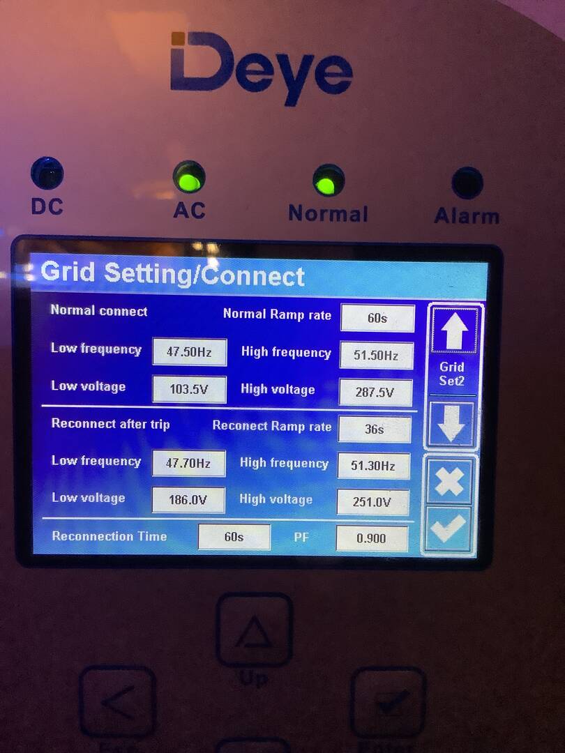

Weiss jemand, wie man folgende VNB Vorgaben beim DEYE SUN 8/10/12K Hybrid umsetzt? Vgl. Unten
Leider konnte ich keine eindeutige Antwort hierzu finden. Mein Netzbetreiber stellt selbige Anforderungen.

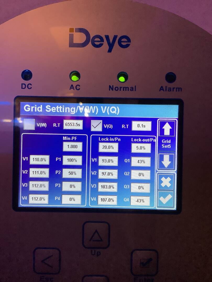

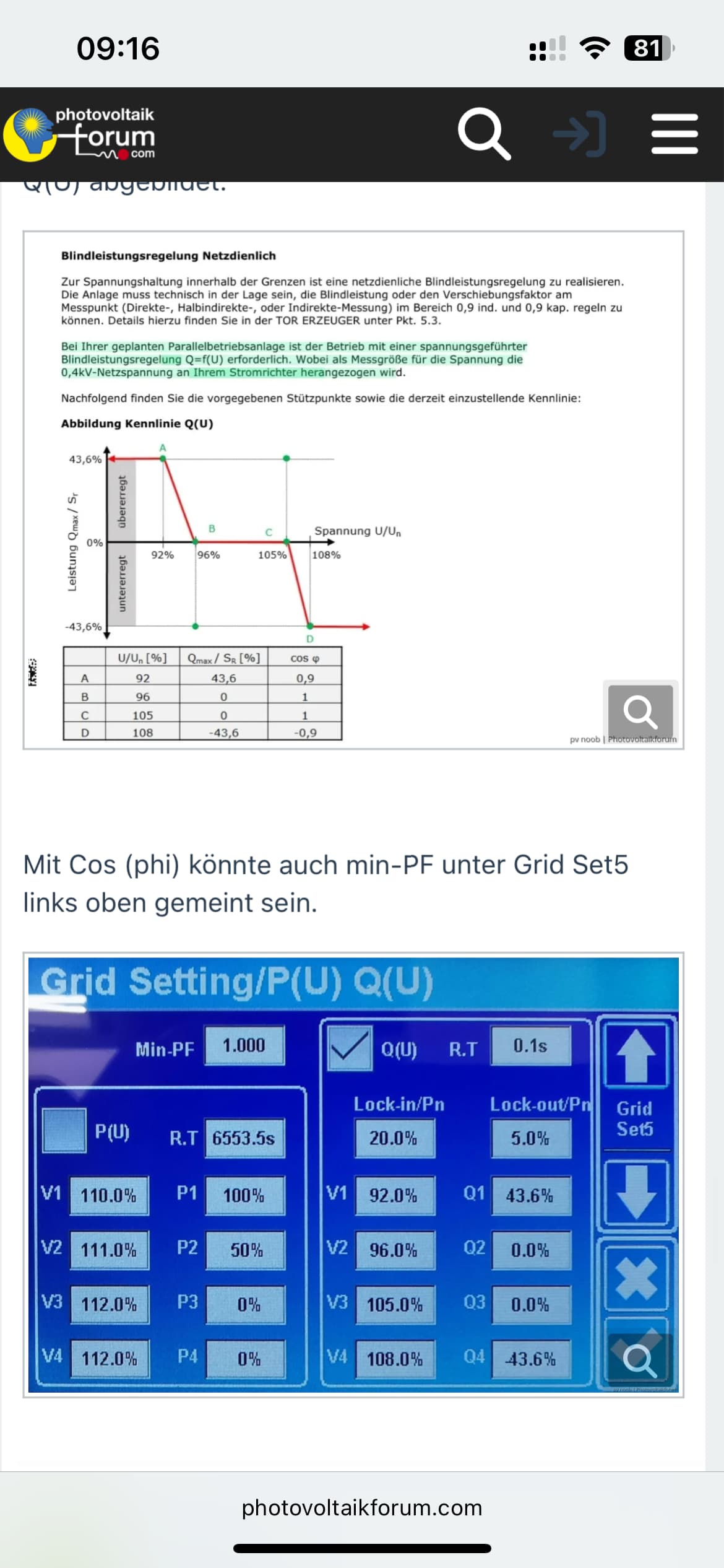

Ich bin mir nicht 100% sicher ob es beim Deye Sun 12k die Netzeinstellung V(Q) Blindleistung des WR vs. Netzspannung vgl. Mit Q(U) gemäß TAB, AR N 4105 ist?
Hier sind im Menü V1-V4 in %, Q1-Q4 in % diverse vorgegebene Werte angegeben, bei diesen Deye Vorgaben ich nicht sicher bin, ob diese den Anfoderungen Standard-Kennlinie (Bild 7) der VDE Kap. 5.7.2.4 entspricht? Bspw. zwischen Cos Phi 0.9 untereregt/ übereregt.
Wer kann mir hier weitere Tipps zur korrekten Konfiguration geben?

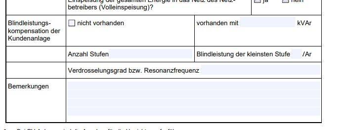

... Ihre Erzeugungsanlage muss Blindleistung gemäß der Blindleistung-Spannungskennlinie Q(U) nach VDE-AR-N 4105 zur statischen Spannungshaltung bereitstellen.Die Erzeugungsanlage beteiligt sich hierbei an der statischen Spannungshaltung mit einem Stellbereich zwischen cos phi 0,90 untererregt und 0,90 übererregt.
