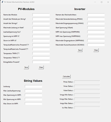

Hier habe ich ein kleine Programm geschrieben, welches dir helfen soll den richtigen Wechselrichter auszuwählen.
Ich war selber auf der suche nach so etwas und habe hier im Forum die Excel Liste von profantus gefunden.
Diese Logik habe ich dann in einem Programm untergebracht. Es würde mich freuen wenn ihr dies ausgiebig testen würdet.
Und mich auf Fehler aufmerksam macht. Auch Verbesserungen nehme ich gerne entgegen, da ich das Programmieren gerade erst
lerne.
Wenn ich gegen irgendwas hier im Forum verstoßen sollte, macht mich drauf aufmerksam und ich werde dies Sofort ändern.
Hier der Link zum Programm auf Github: Link entfernt
Freue mich auf eure Meinungen. Gruß Jens

Dank dir. Hatte die Hoffnung der Moderator lässt es so durchgehen. Dann bekommt ihr erstmal ein Bild von dem Projekt.

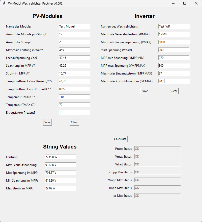

Danke. Jetzt läuft es auch auf meinem Linux-Rechner (nach Installation des Paketes python3-tk). Muss jetzt mal viele Werte eingeben.......
Ja super. Mir wäre wichtig, ob ihr noch Fehler findet oder Ideen für die Erweiterung habt. Und bitte keine Elektrotechnik im Endstadion.
