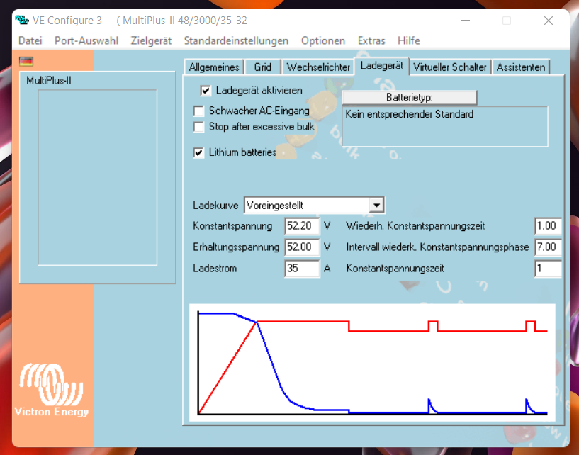

da hier unter den DIYern ein großes Fachwissen bzgl. Akku-Ladespannungen vorhanden ist, und ich selber da nicht so ganz viel Erfahrung habe, würde ich mich freuen, wenn mir jemand bei der Frage ein wenig auf die Sprünge helfen könnte:
Kleine 2kWp Solaranlage an MultiPlus2-GX, mit 4x Pylontech2000. Um diese Akkus geht es.
Im VECofig kann ich Konstant- und Erhaltungs-Spannung angeben.
Nach entsprechenden Tipps aus dem PV-Forum habe ich 52,00V als Erhaltungs- und 52,20V als Konstant-Spannung eingestellt.
Passt das eurer Meinung nach so?
Ziel ist ein schonendes Ladeverhalten und eine möglichst lange Lebenserwartung der Akkus.
Meine Befürchtung geht Richtung Zelldrift, weil die niedrige (?) Konstanspannung möglicherweise einen Ausgleich verhindert.
Wie seht ihr das?

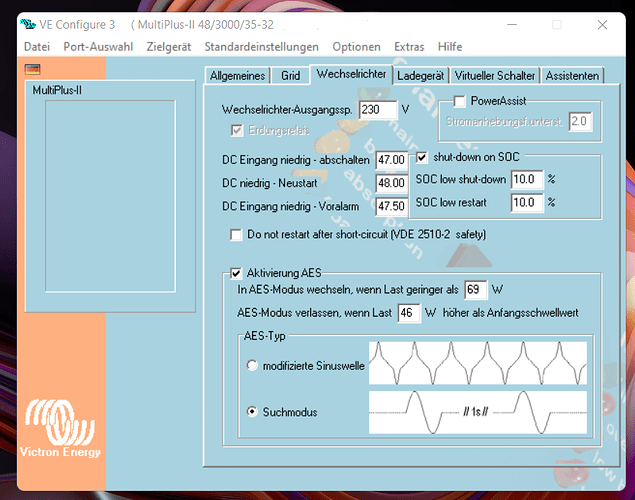

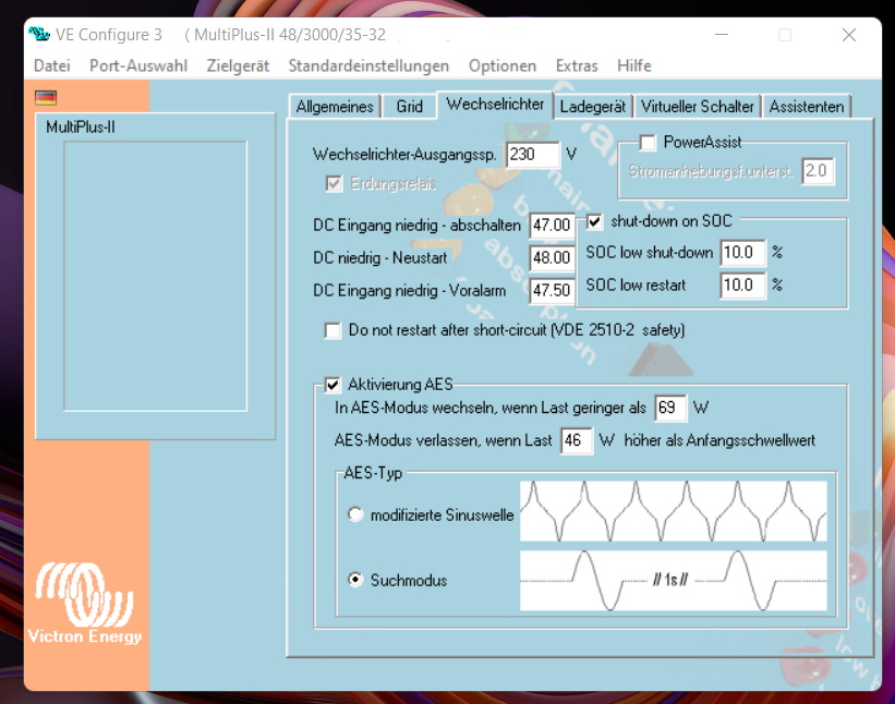

Bei DC Eingang niedrig abschalten habe ich 44,00 V stehen.
Konstantspannung 52,00 V
Erhaltungsspannung 51,00 V
