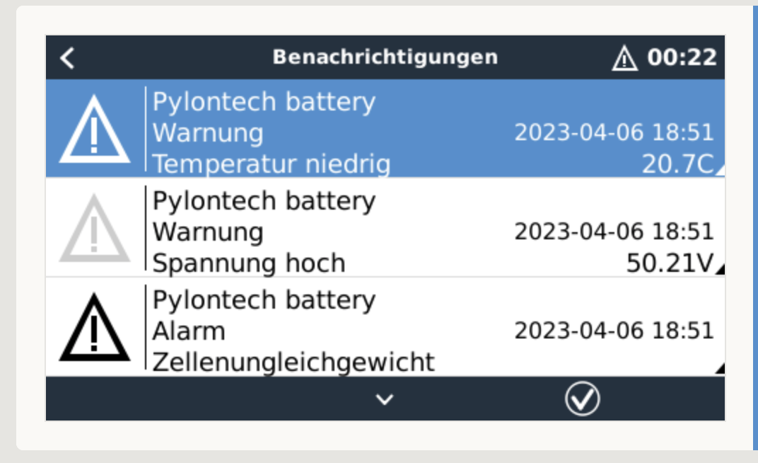

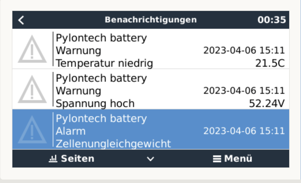

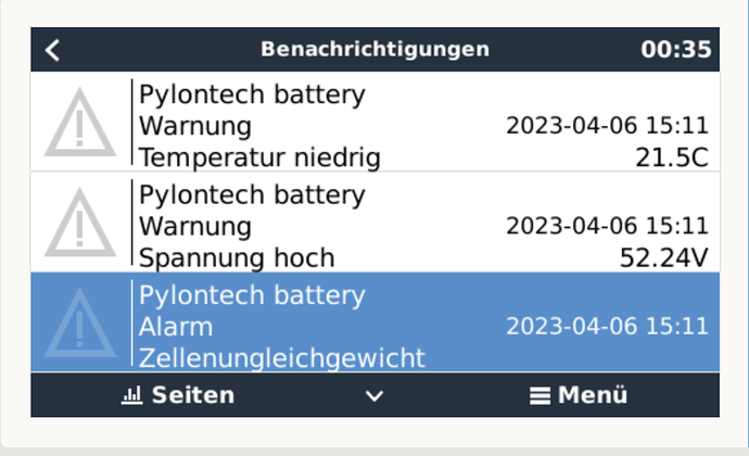

Seit Heute zeigt mir die Cerbo Web-Konsole, wiederholend, drei Fehler an:
Pylontech Battery - Warnung - Temperatur Niedrig 20.7C (bzw. 21.5)
Pylontech Battery - Warnung - Spannung Hoch 50.21V (bzw. 52.24)
Pylontech Battery - Alarm - Zellenungleichgewicht
Temperatur und Spannung sind meines Wissens eigentlich innerhalb der Spezifikationen. Ein Zellenungleichgewicht ist natürlich Käse.

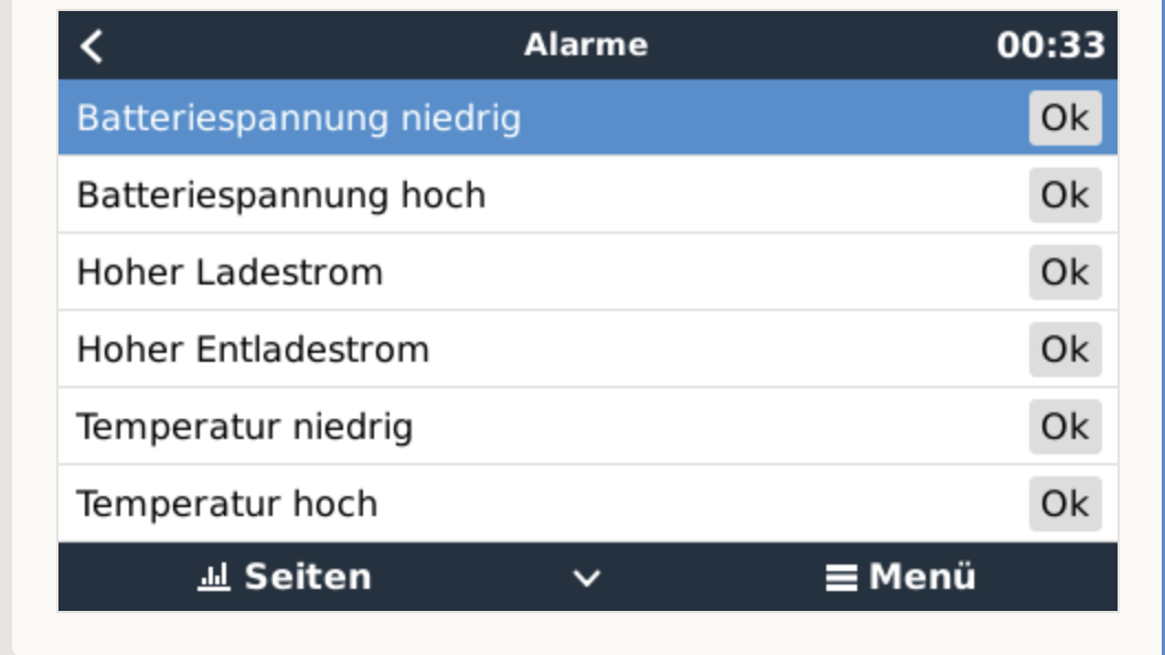

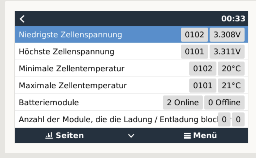

Wenn ich mir Details zu den Batterien ansehe, sieht das aber für mein ungeschultes Auge okay aus. (Siehe ScreenShots) Die Differenz zwischen höhchster
und niedrigster Zellspannung liegt be ca. 0,003V und der Status zu den Temperaturen und der Gesamtspannung sieht für mich auch okay aus.

Bei dem Zellenungleichgewicht ist es relativ sinnlos sich das anzuschauen, wenn der Fehler nicht jetzt gerade auftritt. Sobald Lade- oder Entladeleistung weg ist, stabilisieren sich die Zellen sehr schnell auf ein sehr identisches Niveau und man erkennt nichts mehr.

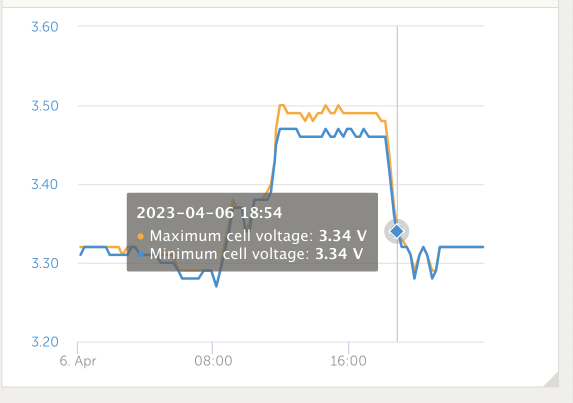

Die Daten müsstest Du doch vielleicht noch in der VRM haben. Da kannst Du dir ja mal den Zeitpunkt der Alarme raussuchen und schauen, was zu dem Zeitpunkt da los war.
Ansonsten hilft nur sich an den Hersteller zu wenden. Soweit ich weiß sind die Pylontech geschlossen. Man kann die Werte und Alarme nicht auslesen oder sonstwie etwas am BMS konfigurieren.

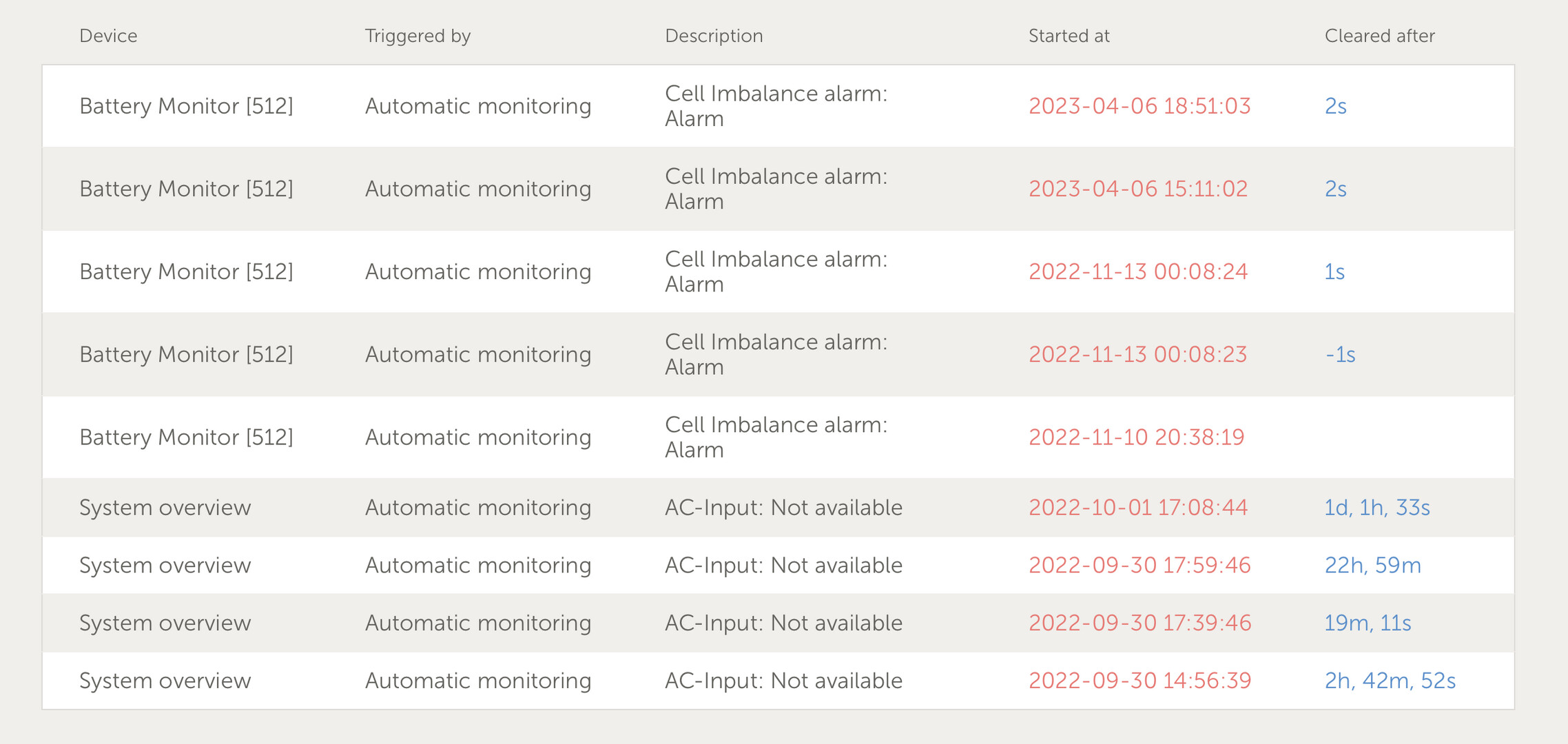

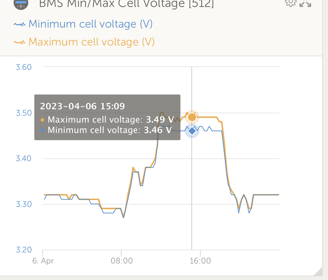

Danke für den Tipp mit dem VRM. Da kann man schon ein wenig mehr ersehen. Insbesondere kann ich mir die min/max Zellspannung zu den Zeitpunkten ansehen. Aber die liegt beim 1. Alarm ebenfalls bei 0,003V Differenz. Beim 2. Alarm sogar darunter.
Hier seh ich immerhin, das der Fehler im Log nur für Sekunden besteht... aber ich sehe leider nicht mal, welche der beiden Batterien betrifft. (im Zweifel wahrscheinlich eh beide, wenn die min-Zellspannung aus der einen und die max-Zellspannung aus der anderen kommt)
Im Herbst ist das laut VRM wohl auch schonmal aufgetreten. Ich bin mir gerade unsicher, ob wirklich irgend ein Fehler besteht. Wer legt die Grenzwerte ab dem Alarm ausgelöst wird fest? Das Pylontech BMS oder der Cerbo? Sprich meldet sich die Pylontech hier selber proaktiv und sagt "ich habe einen Fehler" oder ist das nur die Interpretation des Cerbo, sobald Grenzwerte über/unterschritten werden?

Du kannst mit einem seriellen Kabel direkt an die Pylontechs gehen, und da dann da alle Zellenspannungen sehen. Vielleicht siehst du dann mehr.
Eine Zelle, die trotz richtigem Vollladen (und dann stattfindendem Balancen) öfter aus der Reihe tanzt, ist aber wohl nicht in Ordnung. Da würde ich dann mal mit dem Verkäufer oder auch direkt mit Pylontech Kontakt aufnehmen.
Hmm... Wenn ich mir die Diagramme das so anschauen und die korrekt/vom richtigen Zeitpunkt sind kann ich mir die Alarme nicht so recht erklären...
Die Alarme kommen aus dem BMS. Diese Werte überwacht das VenusOS nicht, soweit ich weiss. Dur siehst im Log ja auch, dass auslösendes Device der BattaryMonitor war. Da könntest jetzt noch mal prüfen was denn genau als BatteryMonitor im VenusOS hinterlegt ist.

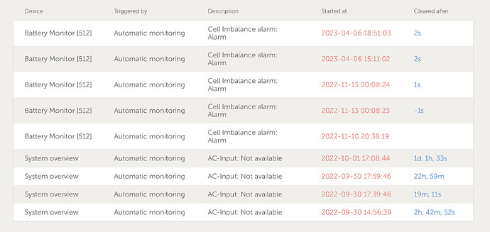

Wenn man sich die Alarme anschaut, dann bestanden diese ja nur 1-3 Sekunden. Die Auflösung der Diagramme ist ja nicht so genau.

Ganz genau. Immer nur sehr kurz. Solche Fehler bauen sich aber auf. Die Maximalspannung ist nicht von jetzt auf gleich erreicht, wenn das Spannungsniveau vorher eher im mittleren Bereich lag. Die Zelldifferenz auch nicht. Die baut sich über ein paar Minuten (mindestens) auf. Wenn es die Fehler wirklich gegeben hätte, hätte man es in den Diagrammen eigentlich sehen müssen.
