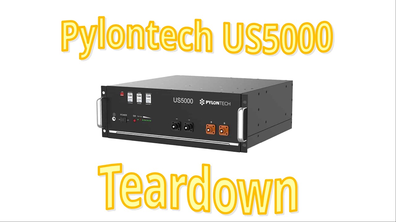

würde gerne bei einem Pylontech US5000 zerstörungsfrei die Zellen freilegen und den Verbund auf 24V umstricken. (8S)
Auf der Unterseite gibt es ein geteiles Bodenblech, das kleinere Blech ist einfach zu lösen, mehrere Schrauben, Blech kann abgenommen werden. darunter verbirgt sich kopfüber, quasi am Deckel angeschraubt die BMS Platine.
Das größere Blech scheint aber auch nach Lösen der von aussen sichtbaren Schrauben entweder verklebt oder noch eine versteckte Befestigung zu besitzen. An den Seiten kann ich es hebeln, aber es will nicht vom Gehäuse, sehr merkwürdig.
die restlichen Schrauben, die meiner Meinung nach nicht zum größeren Blech gehören, sind sehr fest bis absichtlich verklebt?, konnte lediglich eine mit Kreuzschlitz und anschließend Zange entfernen, Schraube ließ sich vermutlich wegen Lack und Stopplack nicht wirklich drehen, die anderen Schrauben müsste ich dadurch tatsächlich aufbohren, würde ich aber gerne vermeiden.
Hat jemand von euch schonmal ein Pylontech Gehäuse geöffnet und kann mir dazu einen zerstörungsfreien Tipp geben?

Also bei dem Pylontech sollen angeblich 2 Zellen nicht mehr richtig laden, 48V passt mir aktuell auch nicht ins System. Auslesen wüsste ich jetzt auf Anhieb auch nicht, daher war meine Überlegung, das Gehäuse zu öffnen und händisch nachzumessen, danach aus den 15s nur ein 8s zusammenzuschalten, ein kleineres BMS zu verwenden, um ungefähr auf 24V zu kommen, der Rest wäre dann für mich Ausschuß. Wäre bereits zufrieden, den Speicher mit 24V weiternutzen zu können.
Zwar habe ich schon gelesen, daß der US5000 angeblich 15s besitzt, daß die 15s aus 3x5s bestehen weiß ich leider nicht, hast du schonmal einen Pylontech geöffnet oder könntest du mir einen Link nennen.
was mir auch noch aufgefallen ist, daß beim verbauten BMS 4x 10polige Stecker mit Balancerleitungen ankommen, 4x je (9x schwarz 1x weiß Einzelader), kann mir da aktuell auch noch keinen Reim draus machen.
@u-f-o Wahnsinn, herzlichen Dank für dieses aufschlussreiche Video.
Jetzt wird mir auch klar ich warum ich soviel Probleme habe, da irgendetwas zu lösen. :woozy_face:
Danke :grinning_face:
Sehr gerne :wink:
"Teardown" ist immer ein guter Suchbegriff wenn es um das Zerlegen von Geräten geht. Macht sich auch in der Google Bilder Suche gut... die Amis sind da meist mehr auf Zack :upside_down_face:.
