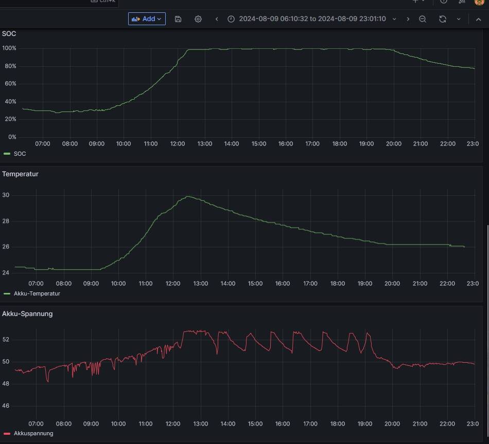

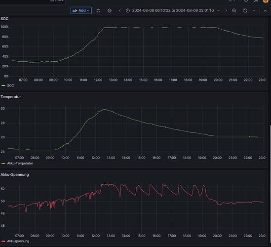

Mein Akku hängt über sein CAN am Victron Cerbo und die Victron MPPT werden entsprechend den CAN-Wünschen abgeregelt. D.h. wenn wie gestern der Akku schon mittags voll ist, durchläuft er mehrere voll-fastvoll-voll-fastvoll-Phasen:
Das ist zwar vermutlich nicht sehr schonend, aber ich habe es bisher schulterzuckend so akzeptiert.

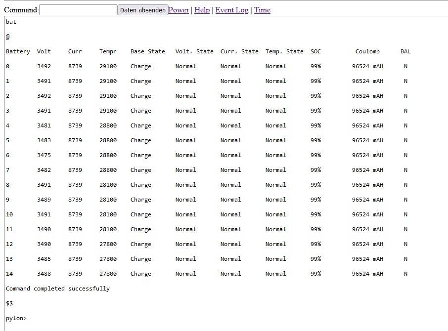

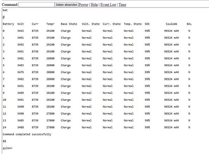

Schaue ich mir dabei über die Pylontech-Konsole die Einzelzellspannungen an, habe ich bei 99% SOC zwar schon 15 mV Abweichung, aber es wird nicht balanciert:
Als vor einem Jahr der Akku noch neu war, war rechts in der Spalte "BAL" manchmal bei ein paar Zellen ein "J" zu sehen, also Balancing aktiv. Das habe ich bei regelmäßigem Anschauen seit einem Jahr nie wieder gesehen. Mittlerweile habe ich 254 Vollzyklen und im mittleren SOC-Bereich sind alle Zellen perfekt auf 1-2 mV gleich.
Vielleicht sind die Zellen ja so gleich, dass einfach kaum Balancing notwendig ist. Ich habe noch zwei selbstgebaute Pedelec-Akkus aus alten Sony-Zellen, die schon mehrere Jahre alt sind und kein BMS haben. Die werden immer ohne Balancer geladen, nur alle paar Monate kontrolliere ich mit einem Modellbaulader, ob noch alles gut ist: Die laufen immer noch so parallel, dass keine Balancierung nötig ist.

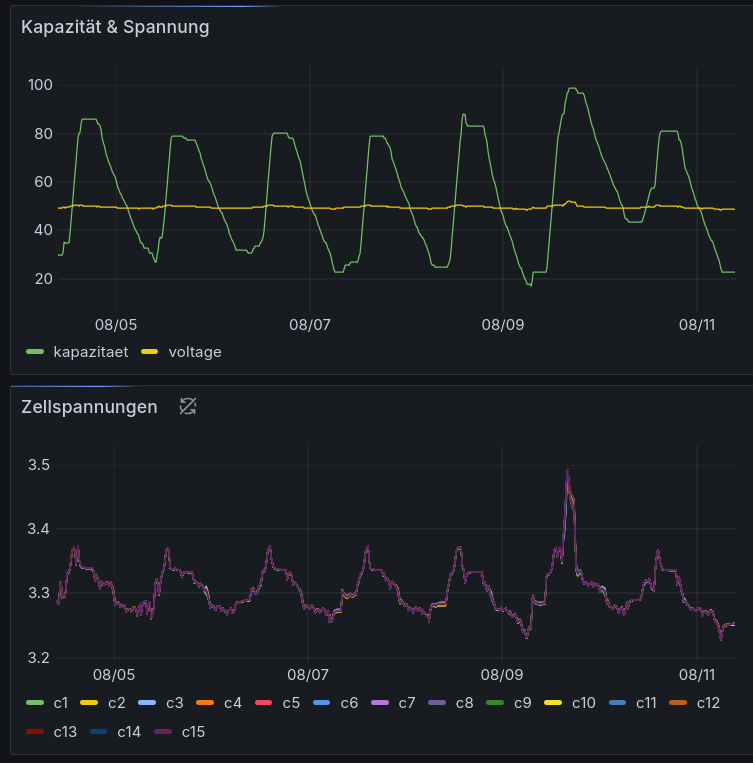

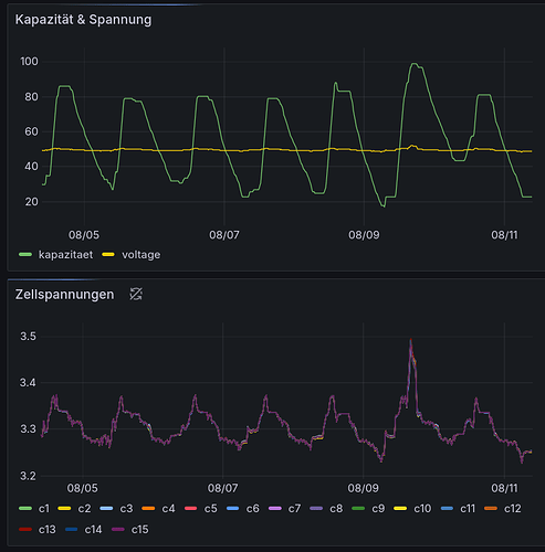

Nachdem ich mich rein am Soc orientiere, kann ich eig. nur die obere ladeschlussspannung mit 1kW Ladeleistung sagen - die liegt bei mit 80% SoC so bei 50,55V.
Entladeschluss war mit 20% bei 48,15V:
