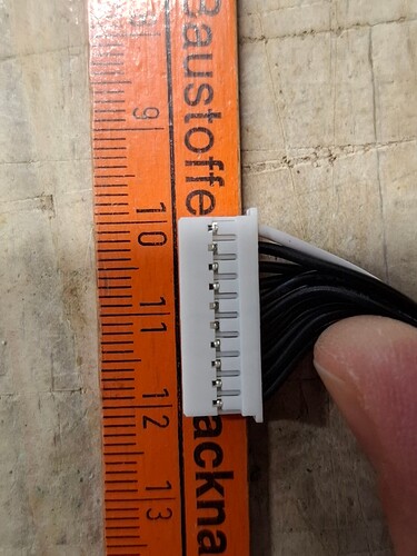

ich habe hier eine US2000 ohne die drei Akkupacks (waren aufgebläht). Bei dieser US2000 möchte ich nun prismatische Gotion 52Ah Zellen als Ersatz montieren.
Damit das ohne zu heftige Eingriffe funktioniert, möchte ich den original Steckertyp des Balancer-Kabels verwenden. Kenn jemand von euch den genauen Typ?
10 polig, Pin-Abstand vermutlich 2mm. Das beste, was ich gefunden habe ist ein Molex “Micro-Lock Plus 2.0”, scheint aber nicht 100% das gleiche zu sein.
Was ich beim Pin-Out des Balancer-Steckers bisher herausgefunden habe:
Pin 1 (weiß) = GND der ersten Zelle
Pin 2 - 7 = + der Zellen 1-5
Pin 8: ? (hätte einen zweiten NTC erwartet)
Pin 9 und 10: NTC 10k mit einem B-Wert von vermutlich 3400
Balancer-Chip ist ein MAX17830, aber leider gibt es da kein öffentlich zugängliches Datenblatt (nur gegen NDA bei Analog).
Was zugänglich ist, ist das Datenblatt des MAX17823 und MAX17843. Ich gehe davon aus, dass die sehr ähnlich sind.

Hi Sebastian,
ich habe das Ganze mit einem US3000C vor. Die Steckerbelegung sollte gleich sein. Pin 7+8 sind nicht belegt. So steht es auch bei servtec-co-uk.
Konntest du schon Herausfinden um welchen NTC es sich handelt?

Bin leider noch nicht viel weiter gekommen. Die Balancer-ICs von Analog scheinen alle einen NTC 10k @ 25°C B = 3400 zu verwenden. Daher meine Annahme, dass der MAX17830 das auch so tut.
Pin 7 ist bei meinen Zellen gleich zu Pin 6 (+ Pol der 5. Zelle). Unbelegt ist nur Pin 8.
