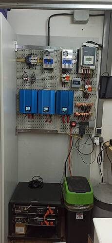

Hallo ich betreibe seit 1 Jahr 2x 2000C Pylontech Akkus an meiner Inselanlage.Habe mir jetzt einen 10KW Taico Akku bestellt.
Weiß jemand ob diese Teile untereinander kommunizieren können.Und kann man die zusammen betreiben wegen 15S und 16s?

Wenn du es schon hast, wirst du wohl einen Käuferfür die Pylontechs suchen müssen. Ein Betrieb von 15S und 16S zusammen funktioniert nicht. Selbst wenn die Taico Batterie das gleiche CAN Protokoll spricht.

Das mit dem Can Protokoll hab ich vermutet, aber warum kann ich nicht beide Speicher an einem Batterieladeregler betreiben .Stellt man die Ladespannung auf
53,5Volt so müsste das doch für beide Akkus passen?
Es geht um das Spannungsfenster bei der Entladung.
Bei 48V ist deine Pylontech noch gut dabei und deine Taico schon leer. Bei 53,5V ist die Taico noch nicht voll geladen und deine Pylontech schaltet schon ab.
Das alles taucht auf dem CAN Bus auf.
Welches Abschaltsignal soll der WR jetzt auswerten oder ignorieren?
Der WR arbeitet nur in dem kleinen Spannungsfenster. Mehr Kapazität als bisher hast du damit nicht, u.U. sogar weniger.
Solche Sachen sind technisch Falsch, die macht man einfach nicht.
Die Effekte, die mir nicht einfallen, sind dabei noch Unberücksichtigt.

Wenn keiner der Akkus per BMS mit deinem Lade-Inverter redet, kannst du die maximale Lade- und Entladespannung natürlich so einstellen, daß die für beide Akkus passen. Der 16s wird dann nie ganz voll, die 15s nie ganz leer. Dazwischen bleibt dann ein kleines nutzbares Kapazitätsfenster. Ob das sinnvoll ist, musst du selber wissen.
Wenn die BMS mit dem Lade-Inverter reden, geht es gar nicht. Egal, welcher Inverter das auch ist, der kommt mit zwei BMS nicht klar.

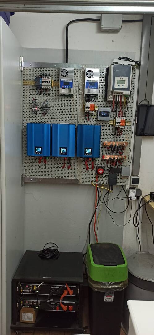

An meinen Pylontech hängen 3 Soyos ,die werden von einem Tracher und einem Power MR versorgt. Die Wechselrichter werden durch den Lastausgang vom Tracher AC seitig geschaltet. Den Can benutze ich nur zum auslesen um die Werte in Grafana sichtbar zu machen. Hatte seinerzeit nicht drüber nachgedacht
wegen 15S und 16S.Egal ich muss jetzt eine Lösung finden. Im Notfall hänge ich einen der Wechselrichter separat an den Taico und speise ihn mit dem Power MR da hab ich noch einen zweiten, rüste gerade noch 4 Platten nach.
