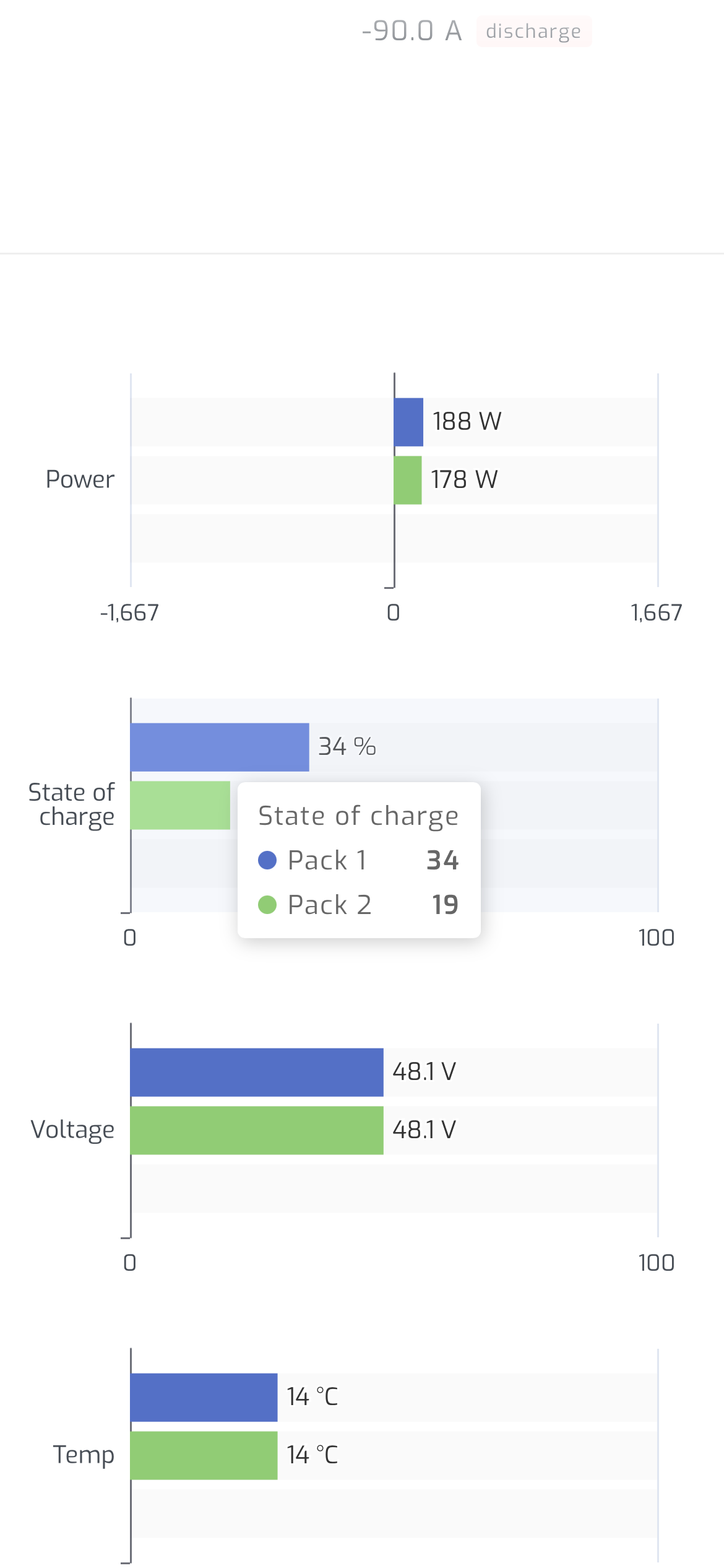

Hallo Forum,
betreibe eine Pylontech Force L2 Batterie mit 2 Akku-Blöcke (7,1 kWh). Die Monitoring App, die ich benutze (Solar Assistant), zeigt SOC Unterschiede zwischen den beiden Blöcken. Auf dem Screenshot siehe Beispiel die SOC Pack 1 - 34%, SOC Pack 2 - 19% eine Differenz von 15%, aber die Unterschiede betragen bis zu 25% und das unabhängig vom Batterieblock, d.h. wechselhaft.
Meine Frage:
Darf es generell solche SOC Unterschiede zwischen den Batterieblöcken geben?
Wenn nein, bitte was könnte die Ursache dafür sein?
Für Beiträge zu diesem Thema wäre ich sehr dankbar!
Grüsse
das habe ich bei unseren US3000C auch so gesehen, wenn geladen wurde ist der
SOC bis zu 20% auseinander gelaufen. Neuerdings haben wir den Speicher um
ein Modul erweitert und dadurch sind die Ladeströme pro Modul gesunken, jetzt
ist der SOC nur noch ca. 8 - 12% auseinander. Was ich zudem gemacht habe,
ich habe einen Pflegezyklus durchgeführt. Mit niedrigem Ladestrom (5A) und
geringer Spannung(52V) das Paket von 10% bis 100% geladen, das gleicht
die Zellen aus und setzt das BMS wieder ins Lot.
