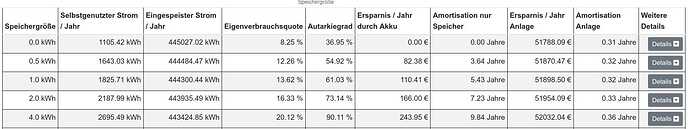

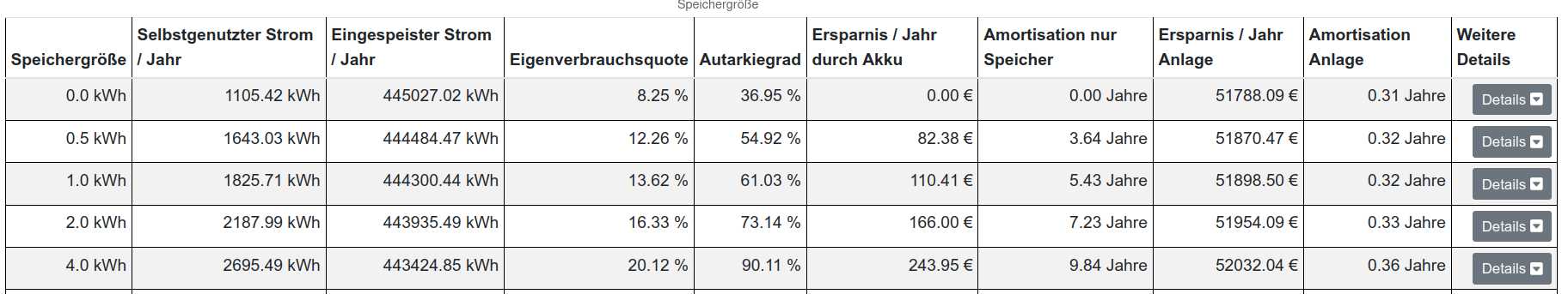

PVTool - wo liegt der Fehler? Bild 2
Nun das Ergebnis der ersten Zeilen.

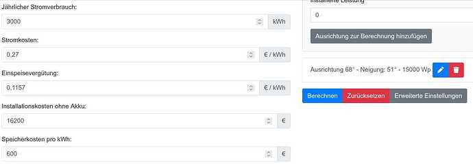

Was hast du denn eingegeben als Größen?
Die Eingabemaske steht doch im ersten Beitrag.
Ich kann nicht sehen, was du eingegeben hast, sondern nur was das Tool ausgegeben hat.

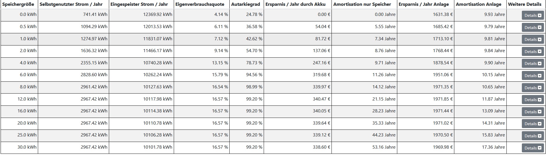

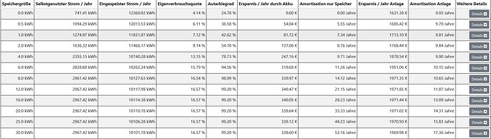

Fehler bei der Definition der Fläche, die wir nicht sehen? Warum Strombedarf nicht auf 0 (oder wenn nicht möglich 1) gesetzt, wenn Volleinspeisung? Denke das Tool macht allerdings auch nicht viel Sinn für eine Volleinspeisung, wo ein Akku ja irrelevant ist, so lange es noch EEG gibt und ansonsten die Nutzung des Akkus auch nicht simulieren könnte.
Ich bekomme mit den Daten wenn ich Düsseldorf nehme auf was anderes:
Das ist ja merkwürdig. Denn an meinen Daten gibt es bis auf die höhere ESV nichts auszusetzen. Und eine Fläche kann man dort nicht eingeben.
Am Besten mal löschen und neu probieren. Wenn nicht schick mir ne PM was du als Adresse hattest, dann teste ich es nochmal.
Danke für Deine angebotene Hilfe. Nach dem Zurücksetzen der Daten hat es funktioniert. Vorhin wurde angemerkt, dass das Tool für eine Volleinspeisung eher nicht geeignet ist und es wurden dafür Änderungen vorgeschlagen (→ Beitrag von JensDecker). Stimmt das? Gibt es andere Simulationen (Amotisation als Hauptaugenmerk), die sich besser eignen?
Der Volleinspeiser speist 1:1 ins Netz. Das Tool zeigt demnach für deinen Standort Pi mal Daumen an, was die Anlage einspeisen könnte und was du dann bekämst. In deinem Fall dann eben 10,6 Jahre wenn du alles voll einspeisen darfst ohne Einschränkung.

Ich hatte oben das Beispiel aus Düsseldorf als Standort mit 1kWh eingegeben und dadurch 10,6 Jahre herausbekommen. Das wird je nach Standort variieren.
