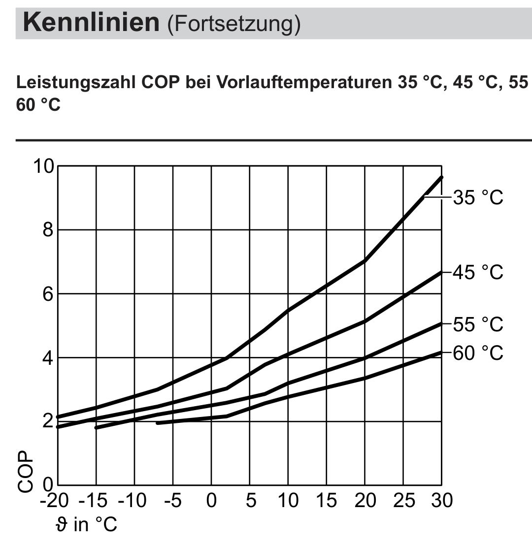

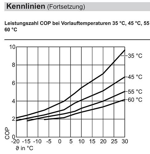

Die Wärmepumpenkurven, die ich bisher von Herstellern gesehen hatte, hatten meißt Knicke bei um die 3 Grad Außentemperatur (vereisung anlage, abtauen) und ab -5 Grad oder so (kalt, qeniger Energie (guck nachher und poste es mal)
Ich würde die 50° (hier nicht abgebildet) nehmen oder als "schlechtesten Fall" die reale 55°.
Dann kann es nur besser sein :wink:
Quelle S16 oben
"5.6 Leistungsdiagramme Außeneinheit Typen 201.D13 und 221.C13, 400 V~ (..) "
(https://community.viessmann.de/viessmann/attachments/viessmann/customers-heatpump-hybrid/5173/1/Leistungsdiagramme%20200-s.pd
