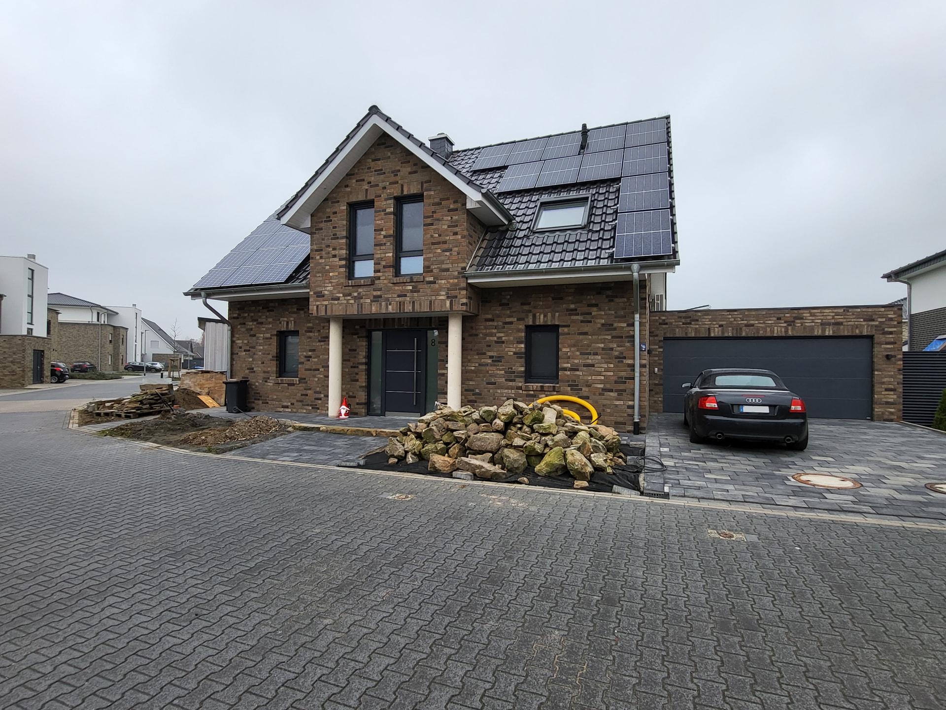

wir betreiben seit 2021 eine 17,75k Wp Ost-West PV-Anlage an einem Kostal Plenticore 1. Generation und einem Kostal Piko 17. Ein KSEM ist auch im Einsatz, dazu ein BYD HVS 10.2 am Plenticore. Die Module sind QCells G8 355Wp Module.
Am Plenticore sind derzeit alle MPPTs belegt (2x Solar, 1x Speicher). Am Piko ist noch ein MPPT frei.

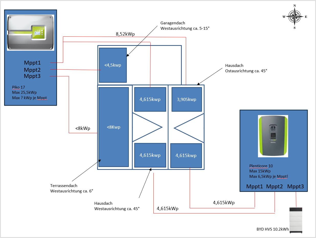

  1. PV-Erweiterung auf Garage und Terrassendach um ca. 12 kWp mit transparenten Bifazial-Modulen von Trina. Passt die Belegung auf dem Schema unten ungefähr? Kann ich die beiden Nord-Strings (8,52kWp) parallel schalten?

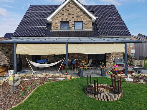

Das Westdach mit dem Terrassendach:

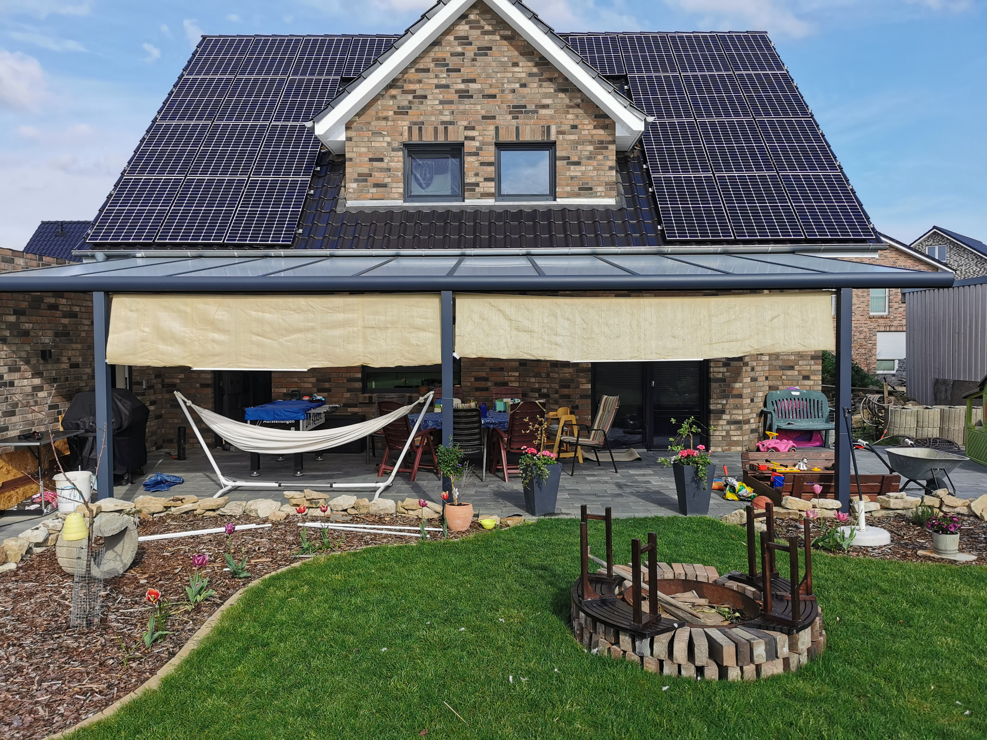

Das Ostdach:

Du meinst vermutlich die Ost Strings? Du hast da unterschiedliche kWp angegeben. Daher wird die Spannung auch unterschiedlich sein. Die kannst Du dann nicht parallel schalten. Zumal hast Du jeweils die Gauben dazwischen,.

Welche zwei Strings zusammen auf einen MPPT kämen, wäre mir persönlich sogar egal. Wenn es da an den unterschiedlichen kWp scheitert, könnte man auch Süd/Süd nehmen. Sind aber eben keine Strings, die gleich ausgerichtet sind und ähnliche Leistung abgeben, falls das dann relevant ist. Hauptsache technisch machbar, aber das scheint dann ja nicht gegeben zu sein.

Strings, die Du parallel schaltest müssen pro String die gleiche Spannung haben. Die Leistung in Ampere addiert sich. Musst schauen, ob das der Eingang kann. Sonst wird bzgl Leistung abgeregelt.
Ok, dann kämen die beiden Süd Strings ja in Frage. Muss ich mal Das Datenblatt der Module/Wechselrichter studieren, wo die dann am besten hinkommen
