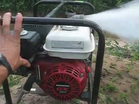

Hat mich jetzt auch gewundert. Wozu eine benzinbetriebene Pumpe, wenn man ein Notstromaggregat hat? Oder geht es dir um die Leistungsfähigkeit der Pumpe?
korrekt
wieviel kw elektrische leistung bräuchte man dafür?
auf honda konnte ich mich schon immer zu 100% verlassen sei es mein 25 jahre alter verbrenner, der hauptsächlich verkauft wurde weil der sprit so teur wurde,
oder mein notstromgenerator der immer zuverlässig startet.
eine honda wasserpumpe wird höchstwahrscheinlich genauso zuverlässig arbeiten.
ist ja für den notfall da muss man viel wasser schnell abpumpen

Das Teil macht lt. Datenblatt 36m³ pro Stunde. Elektrische Tauchpumpen aus dem Baumarkt schaffen typisch 9-12 m³ und brauchen dafür 300-500 Watt.
Ich denke, mit einem Notstromaggregat und 3-4 Tauchpumpen kommt man im Notfall auch schon ganz gut klar.
Bei dem Notstromer frag ich mich immer, ob man die 1200 Euro für einen Honda ausgeben sollte oder ob für den sehr seltenen Fall nicht auch ein Billigteil für 300-400 Euro völlig ausreichend ist. Bin da noch unentschieden. Wichtig ist halt, dass das Dingen sicher funktioniert, nachdem es vielleicht 10 Jahre ungenutzt im Keller herumstand.
habe mit den baumarkt pumpen eher die erfahrung gemacht, sobald man etwas aus 3-4m tiefe pumpt, dass man die fördermenge halbieren kann.

Wir hatten die Feuerwehr da und die hatten eine elektrische Pumpe mit Notstromaggregat, da sie meinten das sei flexibler und die elektrischen Pumpen seien unempfindlicher beim Abpumpen von von auf dem Wasser schwimmenden Öl oder so. Sie hätten früher Benzinpumpen gehabt, aber die neuen elektrischen saugen bis zu 150000 l in der Stunde. Die bei uns eingesetzte hatte nur 30000 aber machte den Keller relativ schnell leer. Zudem kann man die Pumpen einfach ins Wasser werfen und sie pumpen, die Benzinpumpen haben Ansaug und abwasserschlauch, das wäre komplizierter (so der Feuerwehrtyp)
Stefan
das ist ein gutes argument.
die benzinpumpen müssen auch vorher mit wasser gefüllt werden damit die anfangen zu saugen alles sehr umständlich
hat alles seine vor und nachteile

hab mir das nochmal mit der benzinpumpe überlegt die hat zwar viel mehr leistung 30 statt 10m förderhöhe somit bricht der volumenstrom bei 3m förderhöhe nicht stark zusammen.
aber dafür wie gesagt diese umständliche inbetriebname und man will die ja nicht im haus stehen haben wegen den abgasen. dh ein langer saugschlauch der ist nicht kompakt und die pumpe ist schwer.
dazu kommt dass man die benzinpumpe ab und zu starten sollte zum prüfen ob noch alles gut ist das geht nicht trocken also wieder die komplizierte inbetriebname und den sprit wieder aus dem vergaser ablassen... mache das schon regelmäßig bei meinem generator
wenn man schon nen notstromgenerator hat dann ein oder zwei von den gardena pumpen und gut is
