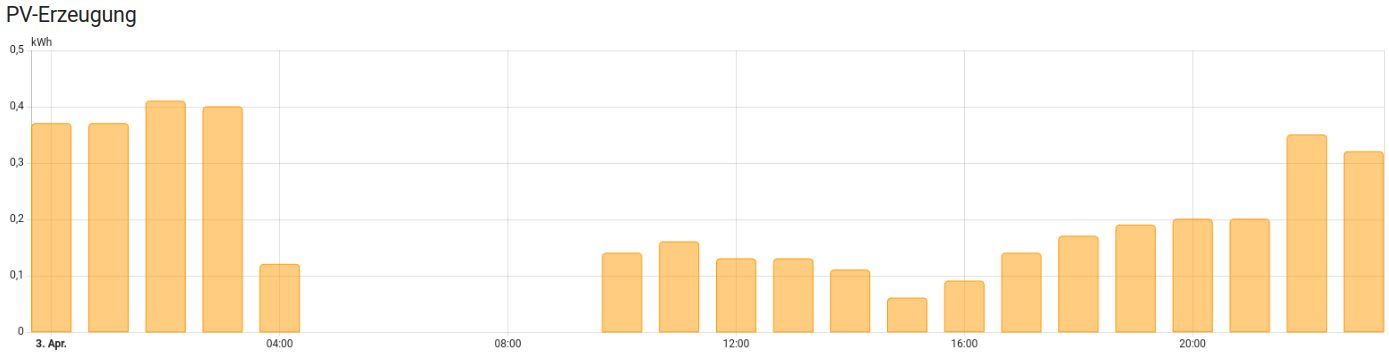

Mein Wechselrichter startet erst gegen 10:00, dann hat der Akku seine Startspannung. Die Einspeisung geht solange bis die Abschaltspannung erreicht ist. Meist gegen 4:00 am nächsten Tag.
Tagsüber habe ich den WR knapp auf Grundlast eingestellt, der Soll nicht auf jeden kleinen Peak reagieren. Nachts, wo hoher Bedarf ist, darf er reinklotzen.
Aber ich erhalte auch nichts für Einspeisung.
Sieht dann so aus:
