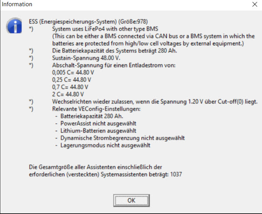

Denkt der MP2 die Batterie ist so leer, dass sie, egal wie schnell, über ein bestimmtes Limit gebracht werden muss?
Der Akku ist laut BMS mit 53,7V 67% voll. Aber der Victron MP2 sagt, Low Batterie und zieht nichts mehr raus.

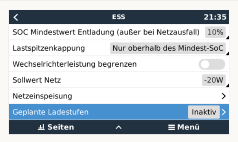

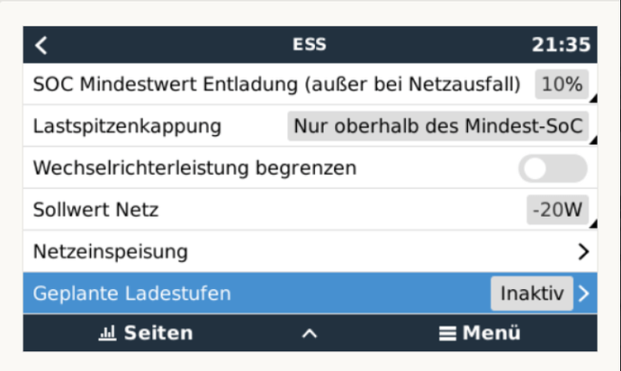

Das sind meine EES Settings:

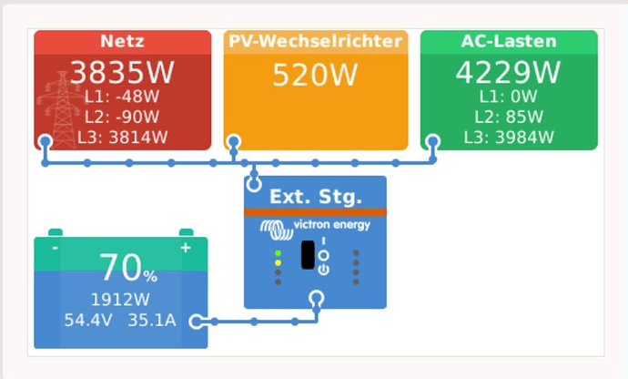

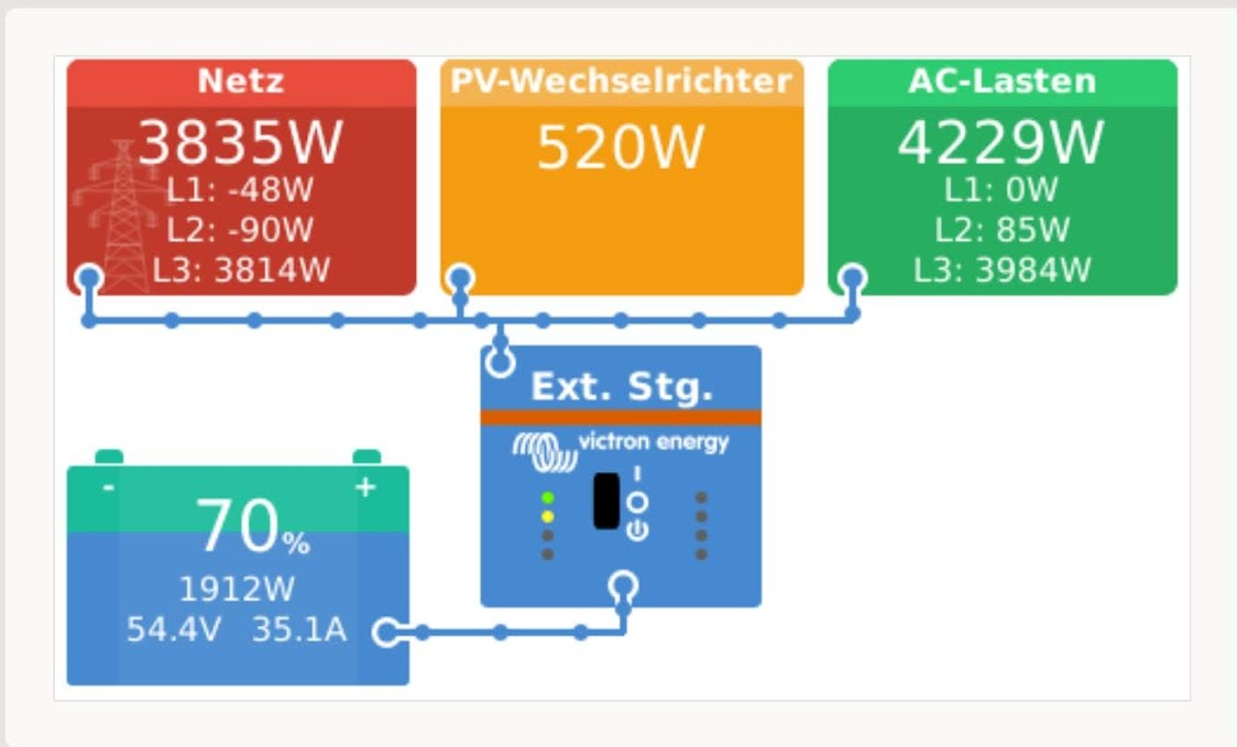

Hier was der Akku anstellt:

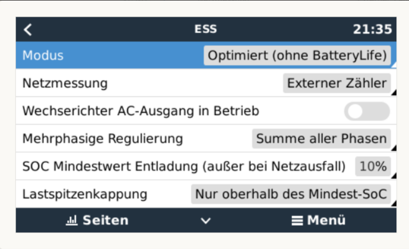

Hier die Venus Settings:
Derzeit auf Mehrphase Regulierung: Einphasig umgestellt.
Fehlt euch ein wichtiges Setting, was ausschlaggebend ist?

Victron möchte gern den MP2 an L1 haben.
Oh ok, den Zusammenhang habe ich nicht gesehen, zumal ich auch bei anderen MP2 an L3 gesehen hatte. Aber ja, ich glaube das Problem besteht, seitdem ich von L1 auf L3 geswitcht bin. Danke!
